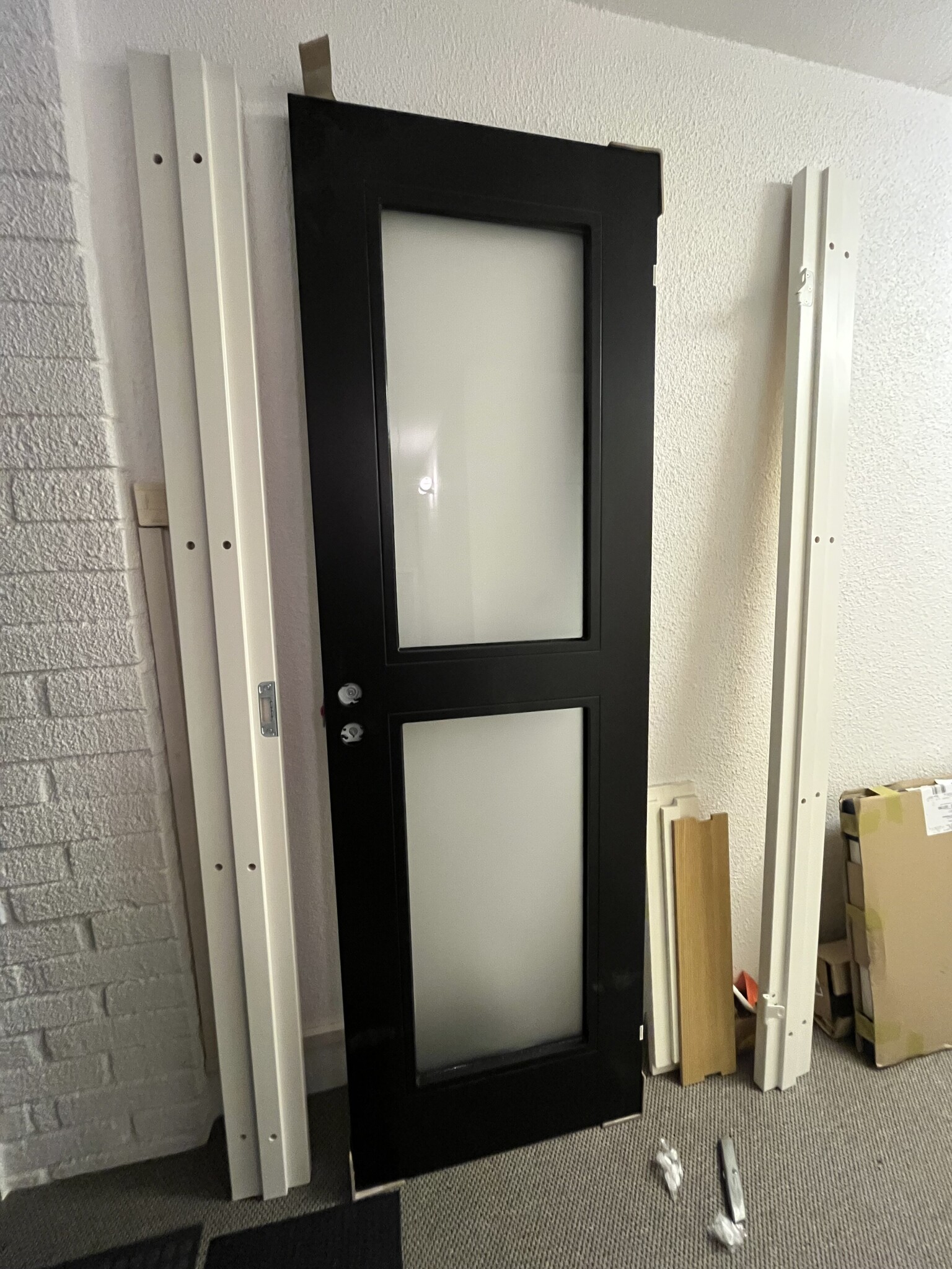

Fick idag min dörr med karm jag visste inte skulle vara i samma svarta färg som dörren. Denna skall målas ”standardsvart” (NCS S 9000-N). Jag ser 3 alternativ:
1) lämna in till målare som sprayar åt mig
2) målar själv med pensel
3) sprayar själv med sprayburk.
1) lär ju ge bäst resultat men dyrare och tar också mer tid (snickaren är på plats denna vecka)
2) är det lätt att göra? Slipa, grundmåla och stryka ett par gånger? Fördelen är att snickaren då kan montera karmen först.
3) är det ens ett möjligt alternativ?
Tack för tips!

Lämnar du in karmen till att bli sprutad så kommer du ju ändå ha foder som du behöver pensel måla och dessa lär ju snickaren sätta upp samma besök som han sätter upp karmen
Slipa av karmarna och tvätta dom, använda en grundfärg för snickerifärg, sen måla med en snickerifärg. Flüggers halvblanka snickerifärg är enkel att måla med !
Mvh målaren
