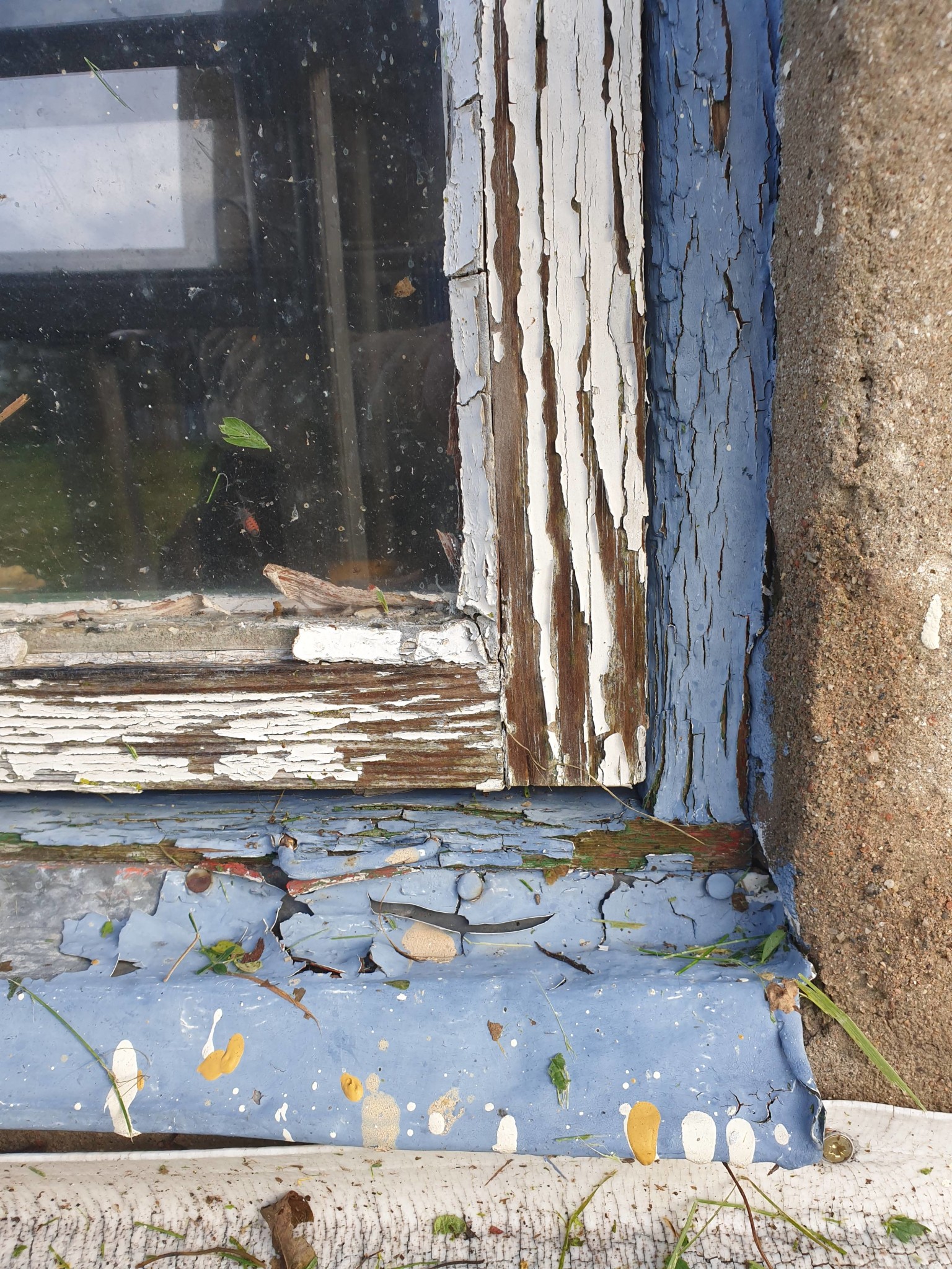

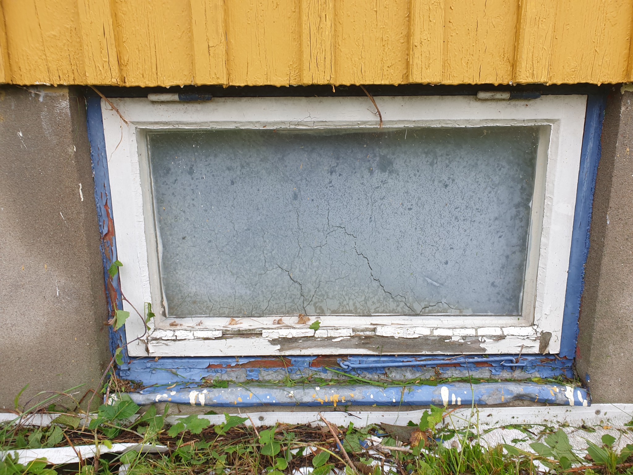

Håller på med lite källarrenovering och behöver göra något åt fönsterna. De är original från när huset byggdes 1956, men tyvärr är det typ inget underhåll gjort senaste 30-åren, och fönsterna är av väldigt varierande skick. De är de enda orginalfönster som finns kvar då förra ägaren bytt ut alla andra till PVC fönster. Däremot, eftersom de sitter där de sitter vill jag byta till säkerhetsglas enl. nuvarande byggstandard.
De på nord och öst sidan är det inga större fel på, träet känns bra och det ser torrt och fint ut. Behövs bara lite kärlek.
Däremot ser de på syd och väst sidan inte jättepigga ut, och både ram och karm är mjuka (kniven gick in ca 3-4mm).
Så det är alltså 3 av 6 som är illa, 1 av 6 som är sådär och 2 av 6 som är ok.
Vad tror ni med lite mer erfarenhet, är det värt att rädda?
Och vad kommer att krävas för att rädd dem?
Eller är det bättre att bara byta ut alla? (Jag vill inte byta bara de som är illa och ha olika fönster, utan det får bli allt eller inget).
Källaren används inte till boyta, och är inte uppvärmd.

Håller med, byt alla eller ingen. Eller iallafall alla fönster på samma sida av huset. Alternativ är kanske att inte sätta dit fönster utan mura upp med glasblock. Är ju inte öppningsbart men definitivt inbrottssäkert.
Tack för tipset, har kollat upp glasblock lite mer och det lutar åt att det kommer att bli det på några sidor, och behålla öppningsbart på några sidor för vädringsmöjlighet. Då kan vi ta tillvara på fönstrena i bättre skick, och slipper renovera de i sämre skick.I InsidersUnited skrev:
