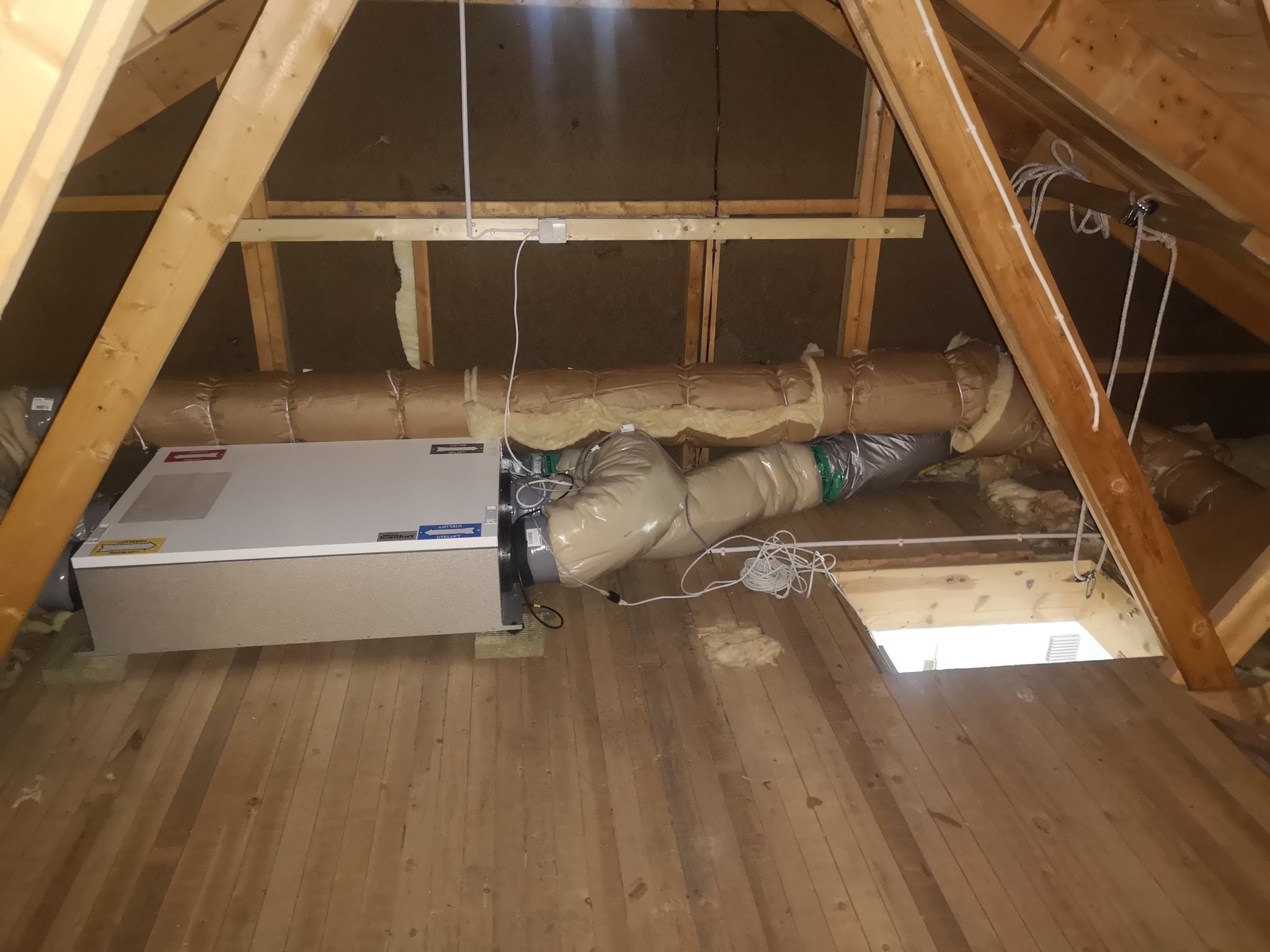

Nu var ventfirman här och satte dit bitar av isoleringskiva under fötterna. Får se ikväll när det är lite tystare i huset om det hjälper.
[bild] [bild]
Kommer att funka, men det kommer att lossna fibrer från skivan. Kanske inte gör något.
Om det nu inte är vibrationerna som skapar brummandet. Utan att det är själva ljudet från aggregatet man hör från vinden.
Hur löser man detta isf? Ljudisolera taket?

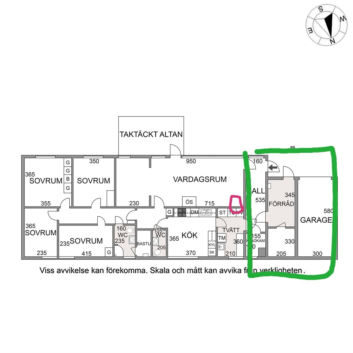

På bilden ser ni var aggregatet sitter, bäst skulle ju vara om den satt ovanför tvättstugan. Men där sitter vindsluckan. Grönmarkerat är tillbygnad och garage med platt garagetak.
Ventilationsaggregat placerat på ett vindsbjälklag med synliga isolerade rör och en öppen vindslucka i förgrunden.
Ritning över ett hus med markeringar; aggregatets placering visas vid vardagsrummet, tillbyggnad och garage grönt markerade.

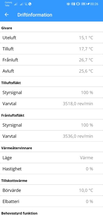

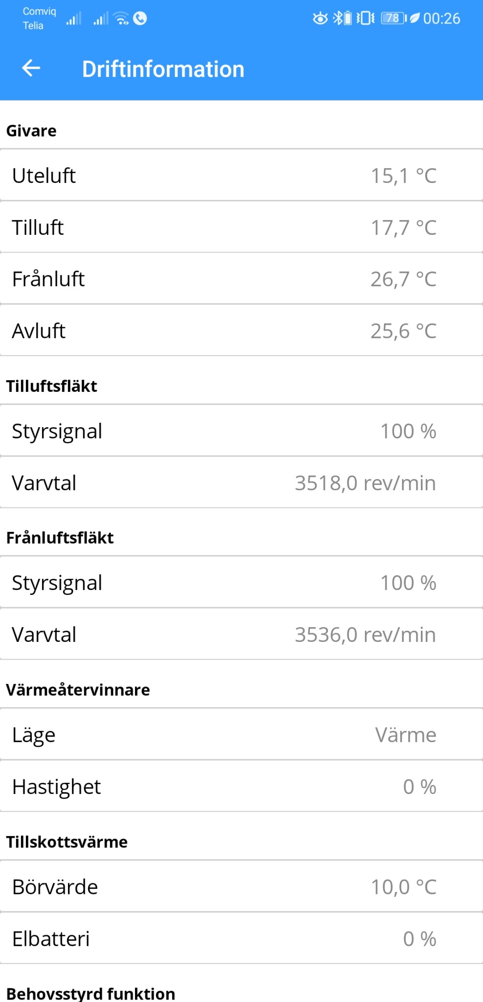

Märker nu att det låter i princip lika mycket som förut i vardagsrummet. Tycker även att man hör "brumljudet" i ett av sovrummen men mindre än i vardagsrummet.
Kan du se nån % eller varvtal på fläktarna? Tänker om det är ett för "litet" aggregat som får jobba lite hårt?

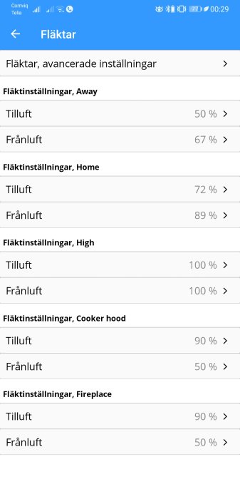

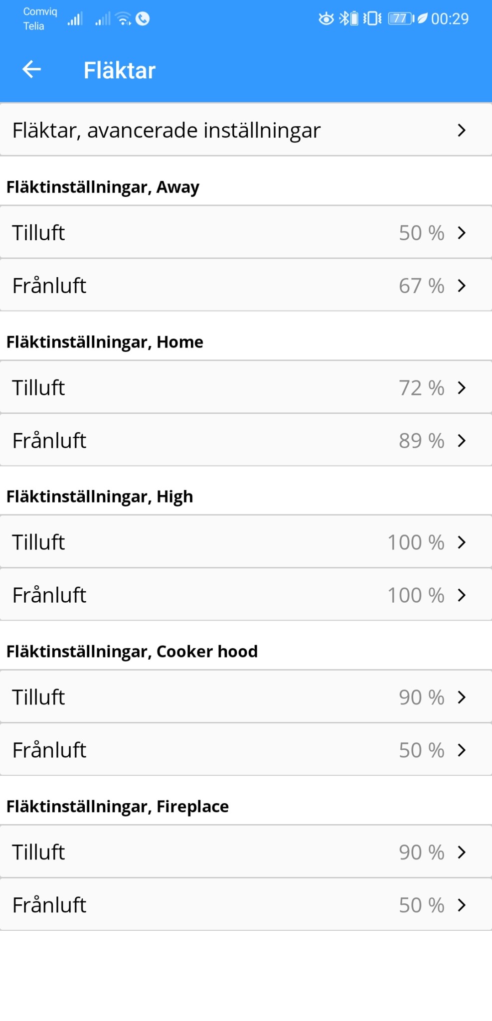

Just nu kör jag på frikyla eftersom det varit så varmt ute, så ville få ner tempen i sovrummen. Då går systemet in i " high" läge.
Skärmklipp från driftinformationsapp som visar temperaturer och fläktvarvtal i ett ventilationssystem.
Skärmdump av ventilationsapp som visar fläktinställningar med 'High' läge satt till 100%.
Stäng av det läget och kör normalt så ska det bli tystare
