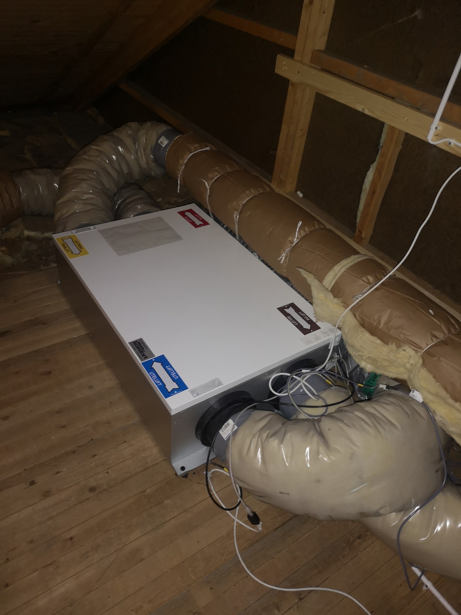

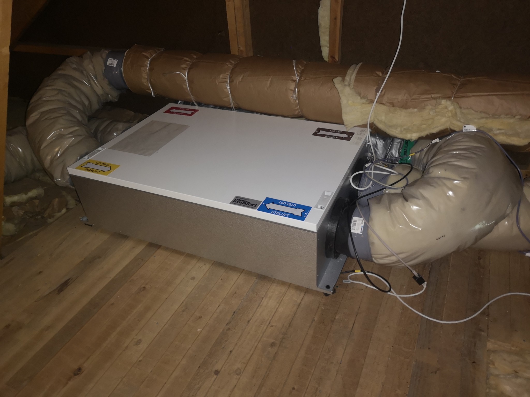

Idag är det väldigt varmt ute, och uppe på vinden där ftxn står är det vääldigt varmt. Jag tycker att man hör dovt ljud i vardagsrummet typ brummande. Är detta pga det är så varmt uppe på vinden? Typ den måste jobba hårdare? Inställt att den ska skjuta in 17gradig luft
Ftxn står ovanför i slutet av vardagsrummet

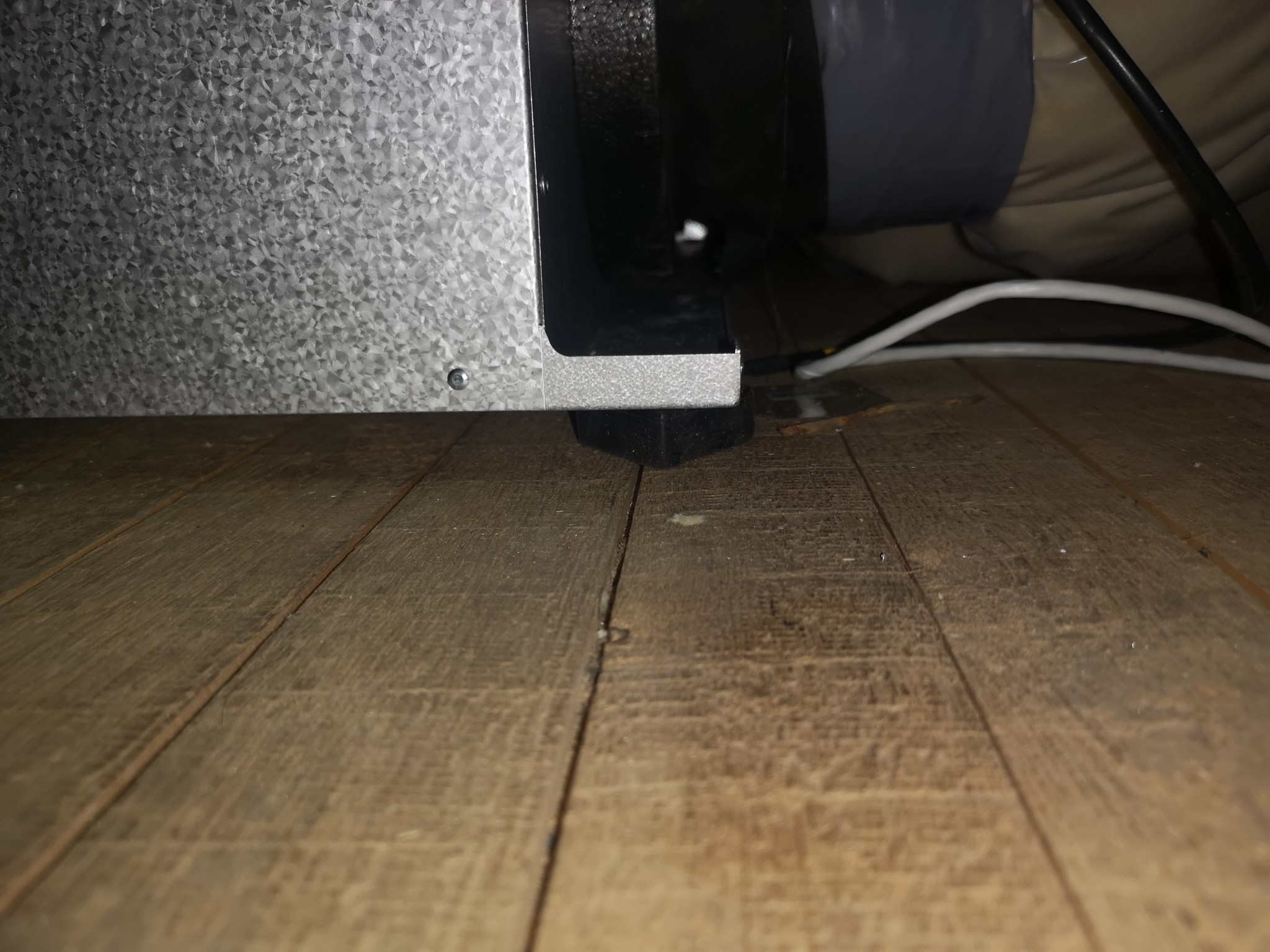

Är aggregatet isolerad från stommen? Om det ligger på golvet, att det är ngn form av ljudisolering under, eller om den hänger i takstolar att det är mjuk upphängning.
Ligger på golvet, anledning till att jag frågar om det kan bero på att det är varmt på vinden är att jag inte noterade ljudet igår när det inte var lika varmt ute

Det har inte med värmen i sig att göra om inte aggregatet kör i forcerat läge. Troligtvis finns det en del att hämta om man avvibrerar aggregatet fråg golvet. Lägga det på en markisoleringsskiva är vanligt

Det här är direkt fel! Man kan inte ha hårda gummikutsar avsedda för betonggolv. Du överför stomljudet i stort sett odämpat till golvet: Du kan prova att vika ett liggunderlag på mitten och lägga under hela aggregatet. Funkar det, hör av dig igen, så ska jag leta upp en lämplig gummimatta i något skumgummi som kommer att funka. Isolerskiva skräpar ner med fibrer som lossnar efter hand.F.ö. är det rätt att ha mjuka ljuddämpare till rören som du har. Det dämpar ljudet från fläktarna.

Vad ska det vara för gummikutsar?
Nu såhär på kvällen när det är tyst låter det verkligen som att en tvättmaskin står på vinden. Typ som ett dunkande resonansljud, jättestörande.
Kan det ha med saken att göra att ni har en vägghängd modell om är monterad liggande?

Lossa aggregatet och lägg under något mjukt som du har till hands för test. Liggunderlag, madrass kuddar etc så kan du se om det är källan vilket det låter som

Är en flexit nordic cl3, ska ju även kunnas monteras liggande
"Aggregatet har låg bygghöjd och passar för takmontering och den kompakta designen gör aggregatet lättplacerat samt att CL3 även kan placeras i kallt utrymme. Flexit CL3 kan placeras under innertaket, på vinden, på väggen eller liggande på rygg

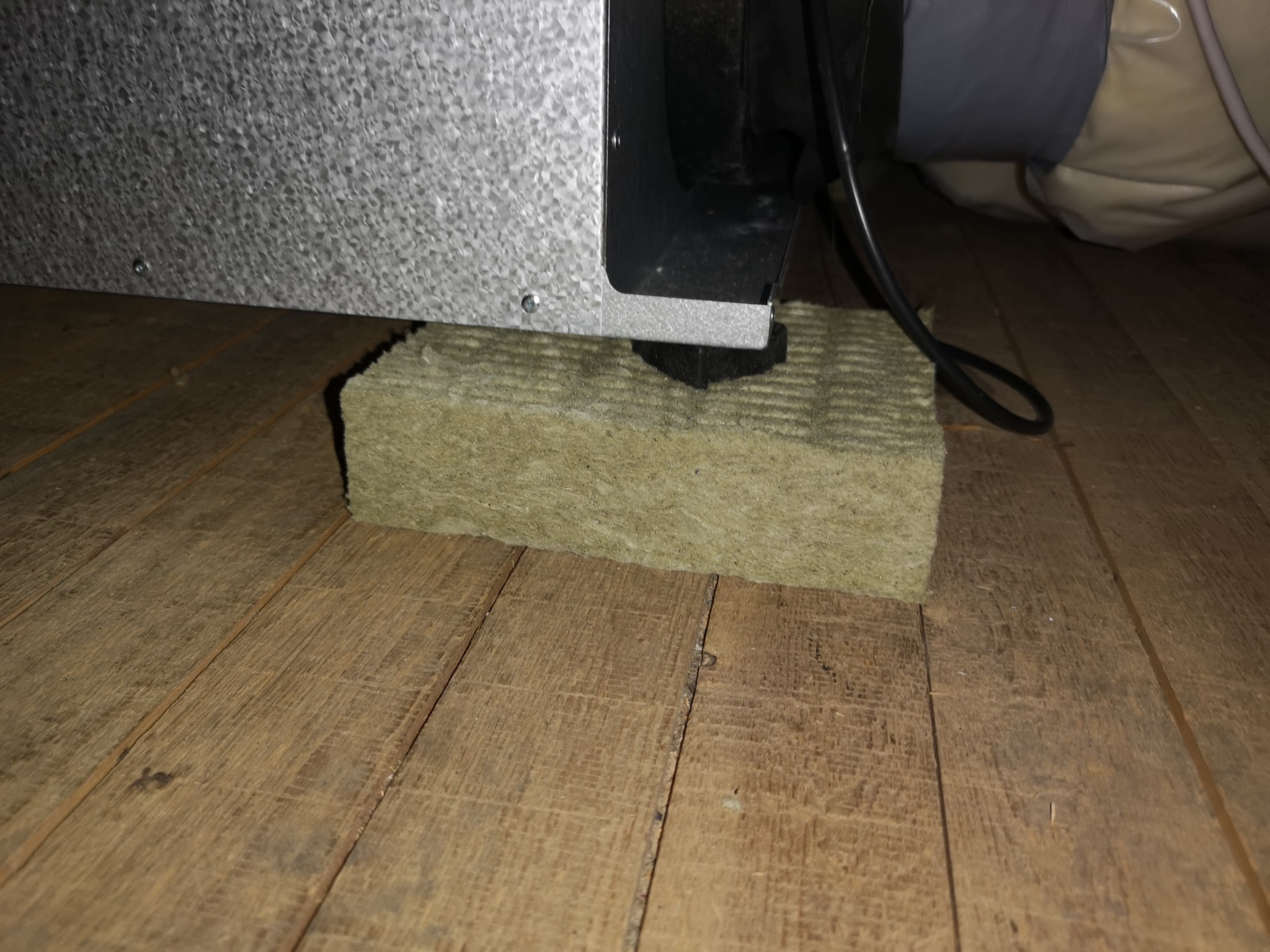

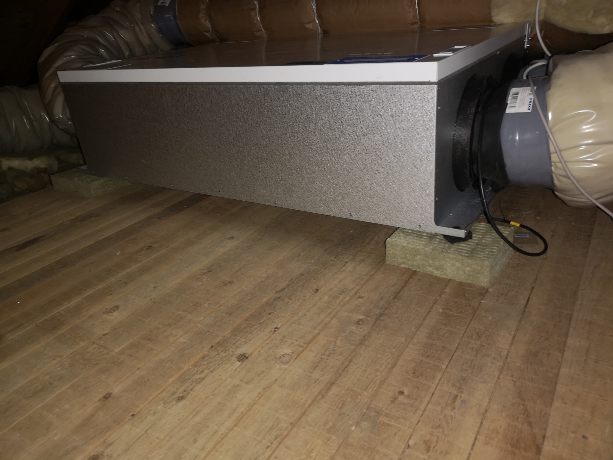

Nu var ventfirman här och satte dit bitar av isoleringskiva under fötterna. Får se ikväll när det är lite tystare i huset om det hjälper.
Isoleringskiva placerad under apparat för ljudisolering på trägolv.
Ventilationsenhet monterad på isoleringskiva för vibrationsdämpning på vindsbjälklag.
banjoragge
P
Tips, lägg en tunn skiva av någonting direkt under fötterna för att fördela fötternas vikt över större yta. Annars finns risk att fötterna med tiden vibrerar ner i isoleringen. Är ju iofs inte värre än att aggregatet ligger direkt mot isoleringen vilket också funkar.
