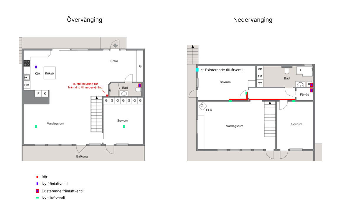

Vi funderar på att installera FTX i vårt suterränghus från 1979. Just nu har vi mekanisk frånluft och självdrag, med endast en friskluftsventil installerad på nedervåningen. Huset har tilläggsisolerats på vinden och vi har tätat runt fönster och dörrar med nya lister.
Vad vi hoppas lösa med FTX:
• Om vi stänger sovrumsdörrarna stannar luften helt och vi vaknar upp med påsar under ögonen.
• Om vi lämnar dörren på glänt för luftcirkulation, så sugs våra mörkläggningsgardiner ut ur sovrummet genom springan mellan dörr och vägg – särskilt när det är stor temperaturskillnad mellan sovrum och vardagsrum på övervåningen.
• Temperaturen är ojämn mellan våningarna: för varmt uppe på sommaren, svalt nere. På vintern är det tvärtom – kallt uppe, lagom nere.
Vi värmer idag huset med en luft/luft-värmepump på nedervåningen och kompletterar med el-element vid behov. Vi överväger att installera ytterligare en luft/luft på övervåningen.
Vi har fått en offert på 98 625 kr efter ROT för installation av en Flexit Nordic CL4 på vinden, inklusive kanaldragning och montering av ventiler enligt vår ritning.
Vi har även övervägt att bara sätta in fler friskluftsventiler, men eftersom vi bor ganska nära en väg hade vi gärna undvikit att släppa in ännu mer buller (och kyla på vintern) utifrån.
Har någon här installerat FTX i ett liknande hus? Har det löst liknande problem – och tycker ni att priset låter rimligt? Tar gärna emot era erfarenheter!

Ekonomiskt så är det (typ) inte värt det, MEN hälsomässigt så är det värt det.
Tilluften i bägge sovrumen på bottenvåningen blir egentligen för nära dörren.
Man bör försöka få till att luften går diagonalt genom rummen.

Det kan man lösa genom val av don och industering så man får bra kastlängd.Demmpa skrev:
Med tanke på att ni saknar friskluftsventiler och dessutom tätat huset så bör ni göra någon form av åtgärd åtminstone. FTX betalar förmodligen inte av sig, men man får se det som en inneklimatåtgärd och inte en energiåtgärd.
