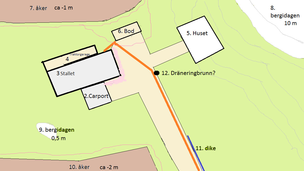

Min syster äger sedan i höstas en mindre lantbruksfastighet. (Se skiss). Huset skall dräneras ordentligt nästa år när de bygger om det men nu är frågan på det gamla stallet (ca 20 meter långt). Det är inrett så f.d. höskullen är en "lägenhet" som de bor i. På markplan i stallet är det kallförråd och kallverkstad, båda med betonggolv.
Som synes på bilden är det även betonggolv i carporten men inte i traktorgaraget, där är bara sand/grus. Det oranga sträcken på grusgången i bilden är ett dike som nu står öppet för att de ska lägga ner elkabeln som gått i luften. Ungefär vid vad vi tror är en dräneringsbrunn grävde maskinisten av en dräneringsslang som vi inte vet var den går åt olika håll.
Frågan är dock bör man dränera runt stallet, framförallt där jag sprayat med rosa eller borde man kanske göra en dräneringskanal i det orangea innan man lägger igen det och där dra en dräneringsslang ut till åkern (7). Idag var nämligen betonggolvet i mer eller mindre hela stallet (ej i carporten) väldigt fuktigt, antar att det trängt upp underifrån nu när det regnat så mycket i juni. Golvet är ca 10 cm tjockt och under är tydligen sand/grus upptäckte vi för ett sen. Inga hängrännor finns på stallet vilket skall monteras nu i sommar. Dock finns det på carporten. Kanske kommer hängrännorna göra tillräckligt eller tror ni det trycker på från kullen bakom huset (8). All åker ligger som sagt lägre än tomten och går sedan ytterligare ner många meter ner till sjön.

Klart ni skall dränera om ni tycker att fuktigheten är för hög i stallgolvet.
Och tydligen finns det en väg att bli av med vattnet, ner mot sjön.
Om sedan en dränering gör verklig nytta beror nog mycket av hur stall/carportplatta är grundlagd.
Om det inte är bra kapillärbrytande skikt under betongen hjälper kanske en dränering längs kanten så mycket.
Då kan ju markfukten komma upp mitt under stallet.

det trodde vår far också. Men då kanske det räcker med att fixa till den där dräneringsslangen som han grävde av. och sedan lägga ner slang (ej dränering utan tät) från de nya stuprören på stallet och leda ut det på åkern så borde det nog inte läcka in. Angående kondensen, om man målar betonggolvet då borde väl problemet mer eller mindre försvinna?
Att leda bort vattnet är säkert en bra idé, speciellt om ni har vatten som emellanåt tränger upp genom sprickor i golvet.
Däremot tror jag inte att färg löser kodensproblemet, golvet kommer fortfarande att vara kallt. Möjligen syns dock inte fukten på ett målat golv.
