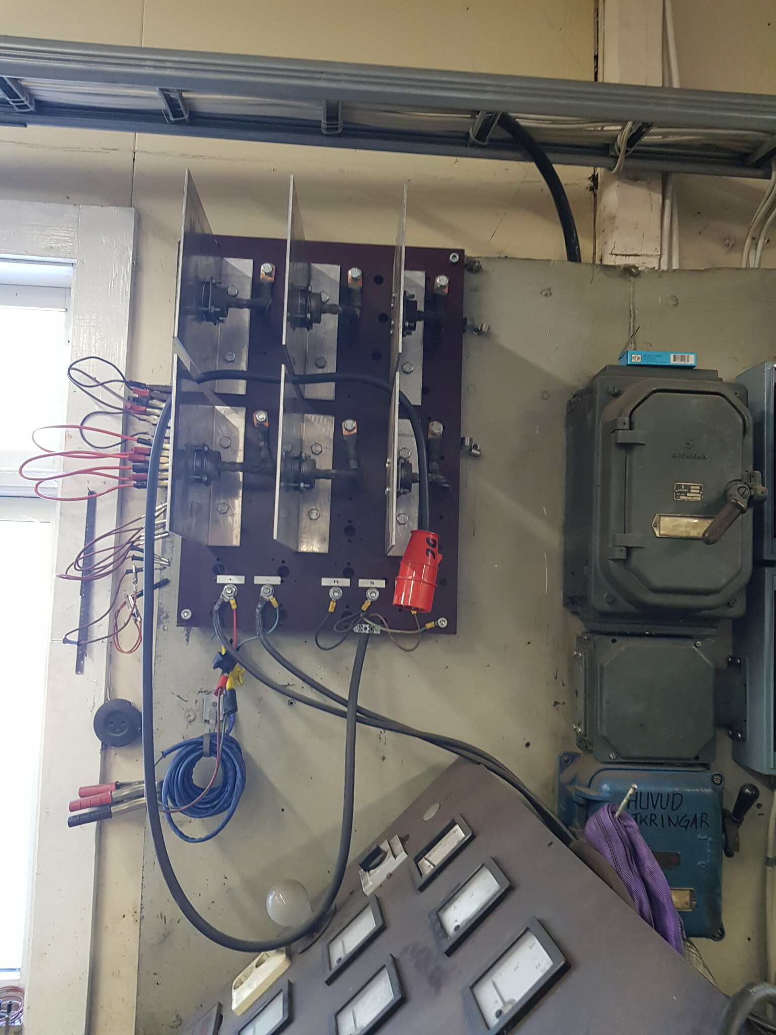

En trots allt korrekt trefasig likriktare men även i verkstadsmiljön lite väl "åtkomlig".
Ett nutida exempel på pliktskyldigt uppfyllande av en mängd påklistrade krav men med huvudet under armen knappast annat än en värsta elkoppling.

Förlåt min okunskap men det är alltså sex dioder vi ser där eller? Och den silvriga grejen som jag antar är kylfläns är spänningsförande eftersom det annars bara finns en anslutning till "pucken"?GK100 skrev:
Det väcker en och annan fråga om varför om det stämmer...
Ja det är en vanlig trefasig sexpulsikoppling med tre dioder katod mot kylplåt och tre med anod. Alltså en fas per kolumn mot plåtarna och plus-minus ut från raderna via slacken från dioderna.tommib skrev:

Jag noterar också den eleganta anslutningen av fasledarna nere till höger.
Får man fråga vad det är för typ av lokal och vad likriktaren används till? Det måste ju rimligen vara en labkoppling och även då är den väldigt, ska vi säga oförlåtande?
Den sitter vid en provbänk i en gammal elektromekanisk verkstad. Används via kraftiga vridmotstånd i oljebad kopplade på DC-sidan för kontroll av diverse konventionella likströmsmotorer, felsökning kommutator osv. Byggt av dioder från ubåtar så det är rejäla don om de kylts lite bättre.tommib skrev:
Ja det är oförlåtande på flera sätt ca:4-5 m till vänster är ingången där ev kunder och andra oinstruerade kommer in. Nu har detta skötts av mycket erfaren och kompetent personal så riskerna är nog praktiskt under kontroll men det är ju lite spektakulärt och onödigt ändå.

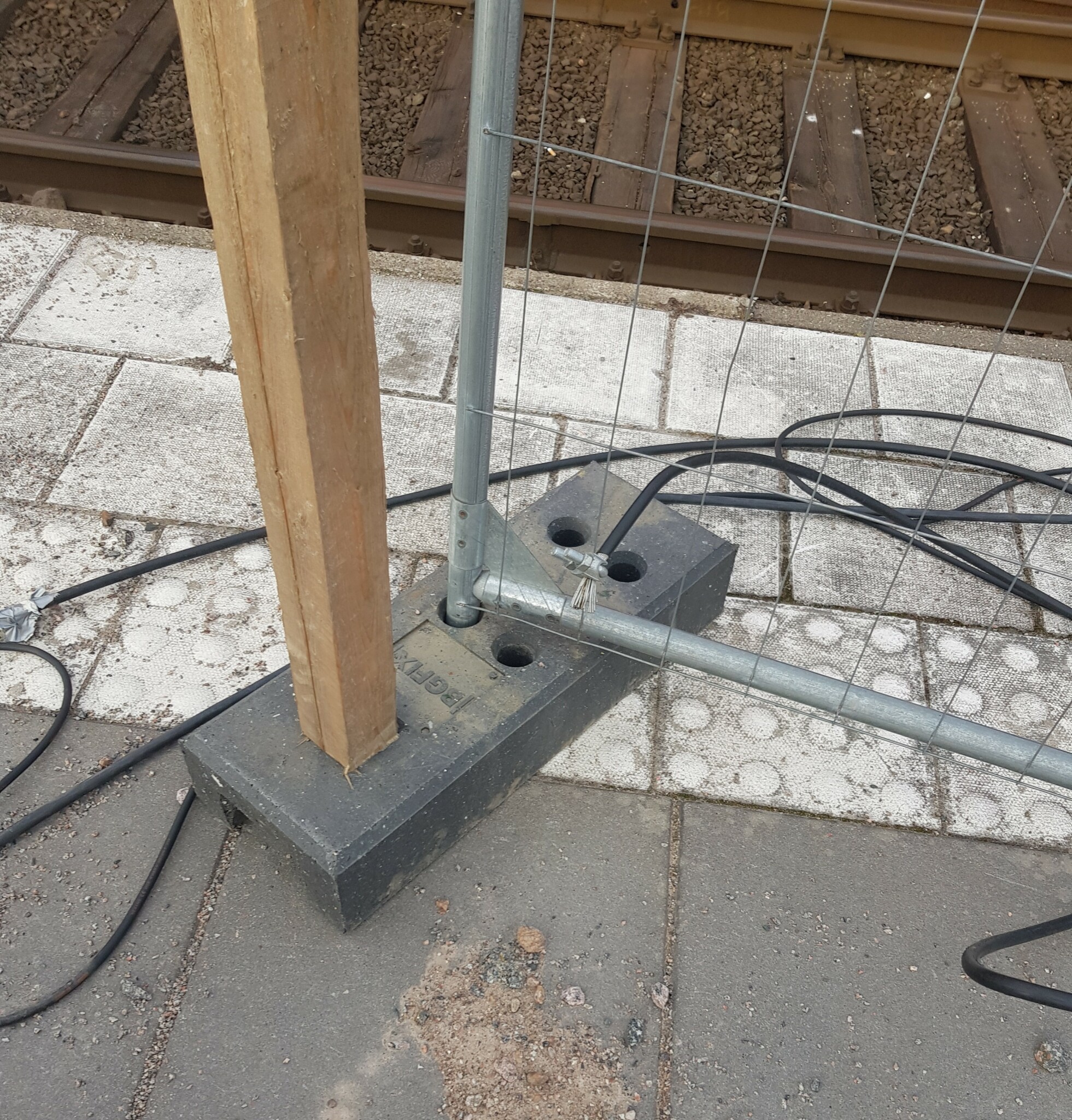

När det gäller labmiljö så gäller inte elsäkerhetsföreskrifterna, varken krav på behörighet eller övriga säkerhetsföreskrifter. Är ju ganska självklart, i labmiljö måste man få skapa farliga situationer, sätta eld på utrustning, köra överdrivna spänningar och strömmar, för att kunna testa saker att de håller måttet och faktiskt uppfyller elsäkerhetsföreskrifterna. Det är ju liksom det som är poängen med en labmiljö, att testa saker.
Det finns inget krav på att man inte får släppa in "obehöriga" i ett laboratorium (doh, behörighetskravet är ju t.om. undantaget för labmiljö), men varningsskyltar måste finnas, skyddsföreskrifter måste följas, och det måste ske under säkra förhållanden.
När det gäller stängslet så är det en jordledning för att förhindra att strömmar till följd av induktion i stängslet från kontaktledningen (på 16kV) kan utgöra fara. Man jordar bort potentialen helt enkelt.
Det är inte direkt några stora strömmar det handlar om. Dessutom ifall rälen skulle få en högre potential, så antar staketet samma potential.
Allt elektriskt ledande inom 5 meter från en bananläggning (vid en kontaktledningsspänning över 750 V) skall vara ansluten till S-rälen via en jordledning.
Poängen att den ansluts till S-rälen är just för att se till att staketet har samma *POTENTIAL* som rälen & jord. Så att om det skulle ske ett avbrott i verklig jord så att rälen får en potential av säg 500V, ja då får staketet (och markjord) en potential av 500V också, varav det blir riskfritt för en människa att beröra staketet.
Detta är också skälet till att t.ex. Spårvagnar i städer drivs med 750 V och inte högre, detta för att begränsa området där banutrustning måste jordas till 4 meter. Skulle ju bli knäppt om man var tvungen att t.ex. jorda hängrännor m.m. på lägenhetsbyggnader bara för att de råkade ligga intill ett spårvagnsspår.
Banområdet är definerat till 4 meter från luftledning vid en systemspänning om högst 750 V, och 5 meter från luftledning vid en systemspänning om högre än 750V
