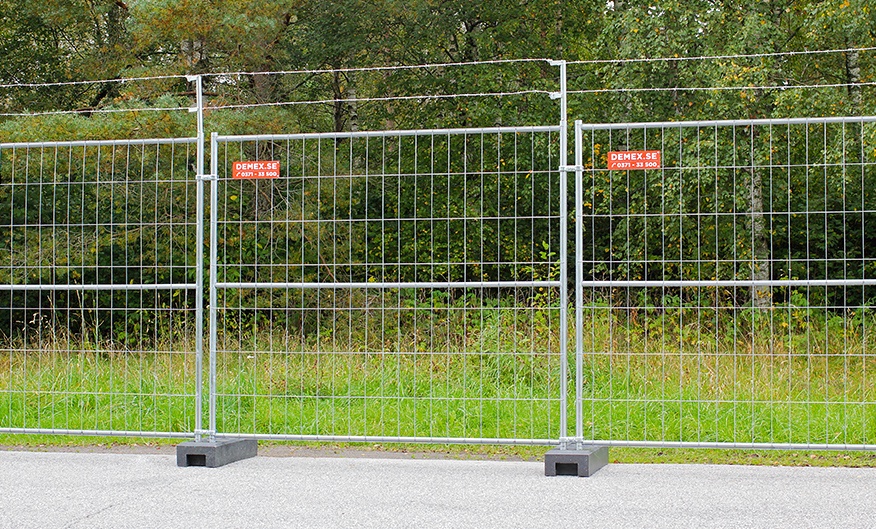

När det gäller stängslet så är det en jordledning för att förhindra att strömmar till följd av induktion i stängslet från kontaktledningen (på 16kV) kan utgöra fara. Man jordar bort potentialen helt enkelt.
Det är inte direkt några stora strömmar det handlar om. Dessutom ifall rälen skulle få en högre potential, så antar staketet samma potential.
Allt elektriskt ledande inom 5 meter från en bananläggning (vid en kontaktledningsspänning över 750 V) skall vara ansluten till S-rälen via en jordledning.
Poängen att den ansluts till S-rälen är just för att se till att staketet har samma *POTENTIAL* som rälen & jord. Så att om det skulle ske ett avbrott i verklig jord så att rälen får en potential av säg 500V, ja då får staketet (och markjord) en potential av 500V också, varav det blir riskfritt för en människa att beröra staketet.
Detta är också skälet till att t.ex. Spårvagnar i städer drivs med 750 V och inte högre, detta för att begränsa området där banutrustning måste jordas till 4 meter. Skulle ju bli knäppt om man var tvungen att t.ex. jorda hängrännor m.m. på lägenhetsbyggnader bara för att de råkade ligga intill ett spårvagnsspår.
Banområdet är definerat till 4 meter från luftledning vid en systemspänning om högst 750 V, och 5 meter från luftledning vid en systemspänning om högre än 750V

Det brukar annars sitta två klämmor en uppe och en nere som dras åt med mutter, som förbinder byggstängsel, borde ge ganska bra förbindelse annars.GK100 skrev:
Ser också ut som att de inte hade korrekt förskruvningsklämma för att ansluta den mot röret (dvs diametern för förskruvningsklämman var för liten). Visst, man hade kunnat ansluta den med halvklämma mot en av förbindningarna mellan staketen annars.
När det gäller höga jordströmmar så tar väl dem vägen via rälsen. Enligt Elsäk räcker det med att strömleveransutrustning (stolpar, stag, isolatorer m.m.) ha minst 25mm^2 ledararea, alt vara jordad genom armeringsjärn med minst 100mm^2.
För sk "främmande ledande föremål" (ex plåttak, hängrännor, staket m.m.) så räcker det med potentialutjämning, dvs inget särskilt krav på ledararea. Dvs jordningen är inte utformad som skyddsjord för att skydda mot fel i anläggningen utan snarare för att hindra att föremål får olika potential till följd av vagabonderade strömmar och därmed leder till personfara.

DET blir definitivt fel när det finns risk att andra stängsel i närheten av järnvägen riskerar bli spänningssatt med 16 kV. Det finns krav på jordning i S-räl av en viss andel av stolparna i staketen, om denna görs, det är en annan sak. Det finns ett krav på separation mellan staket i närheten av spår och andra stängsel (därav plastnäten mellan två staket.)

Det var därför jag tog med bilden på den pliktskyldiga anslutningen av några tillfälliga nätstaket. Induktion kan man glömma som fara där det är utjämning galvaniskt i första hand. Vid det ovanliga fallet med mer direkt kontakt där risken ökar en hel del med allt jobb och tillfälliga lösningar på bangården vill man om något ha det bättre anslutet.
