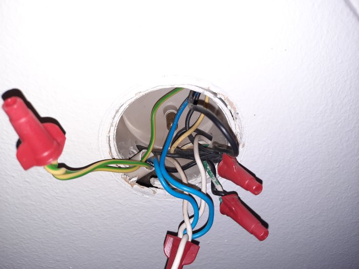

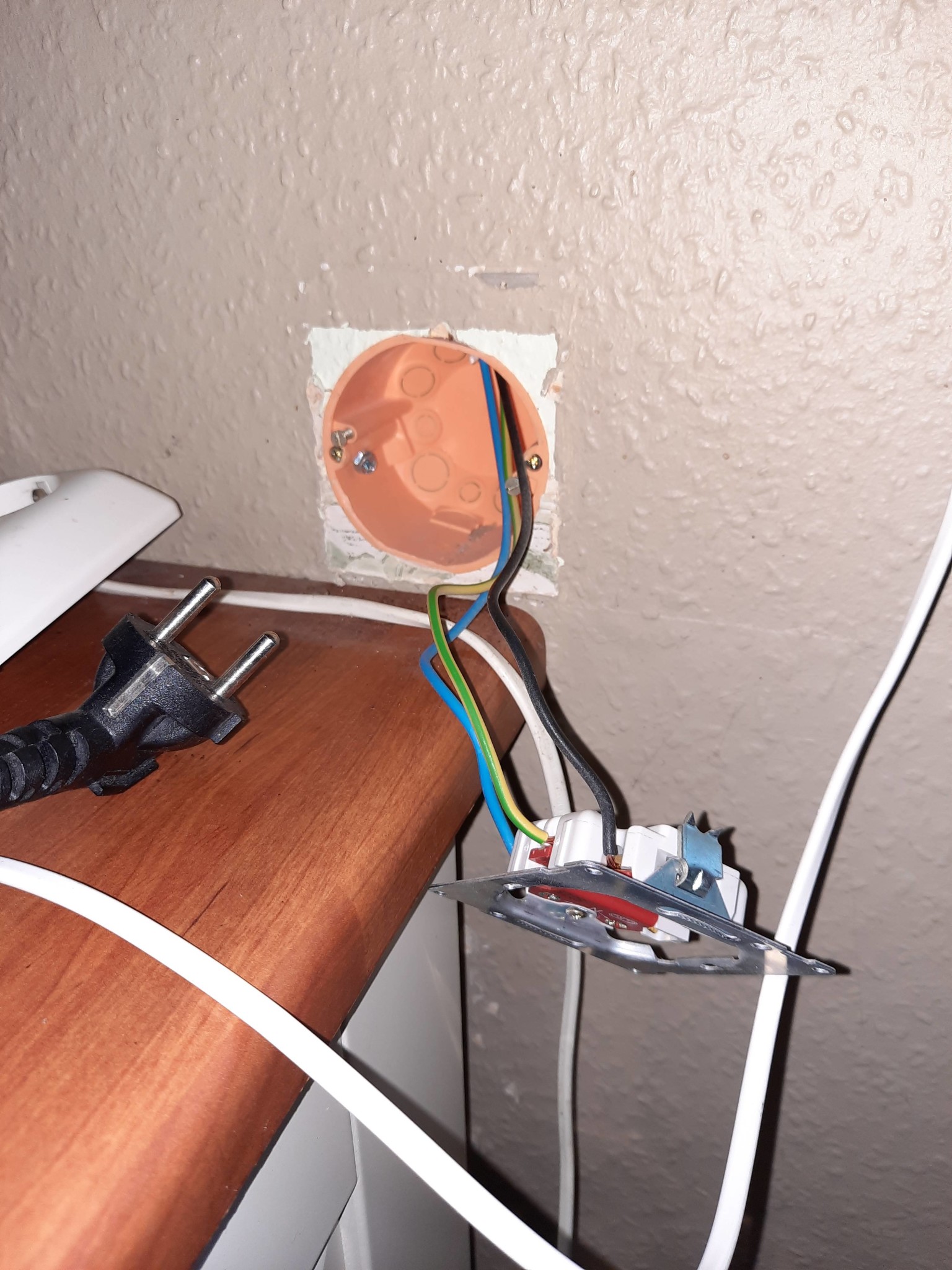

Håller på och byter de gamla grunda uttagen från 70talet till moderna exxact med fungerande petskydd.
Öppnar ett av uttagen:
Hmm, skulle inte detta vara en tarm enligt elritningen? Det var istället "inkommande" (där är jord ut från centralen oavsett om det behövs eller ej)
Så jag undrar ju då, hur har de jordat uttaget vid matplatsen i köket? (Detta skulle vara matande enligt ritningen).
Jaha. Hur ser det ut i dosorna på vägen?
Ah, jorden går till ett annat uttag...
Detta är gjort 2006, av hantverkare (kök från Electrolux sentens).

Tolkar detta som att du inte har en jordad anläggning och att det fattas en tåt mellan dosorna.13th Marine skrev:

Se till att åtgärda detta så fort som möjligt, är det någonstans man vill ha skyddsjord är det köket, bland annat.
Antar att du flyttat det från ett ställe till ett annat för originalköket bör ha varit jordat.

Generellt sett är inte anläggningen jordad, förutom i källaren samt ovan arbetsytor i kök.E El-Löken66 skrev:Tolkar detta som att du inte har en jordad anläggning och att det fattas en tåt mellan dosorna.
Uttaget som felaktigt bytts till ett jordat sitter bredvid matplatsen och har enligt dåtidens norm ej varit jordat.
Köket är på samma plats sedan husets uppförande och detta är gjort före vi köpte huset.

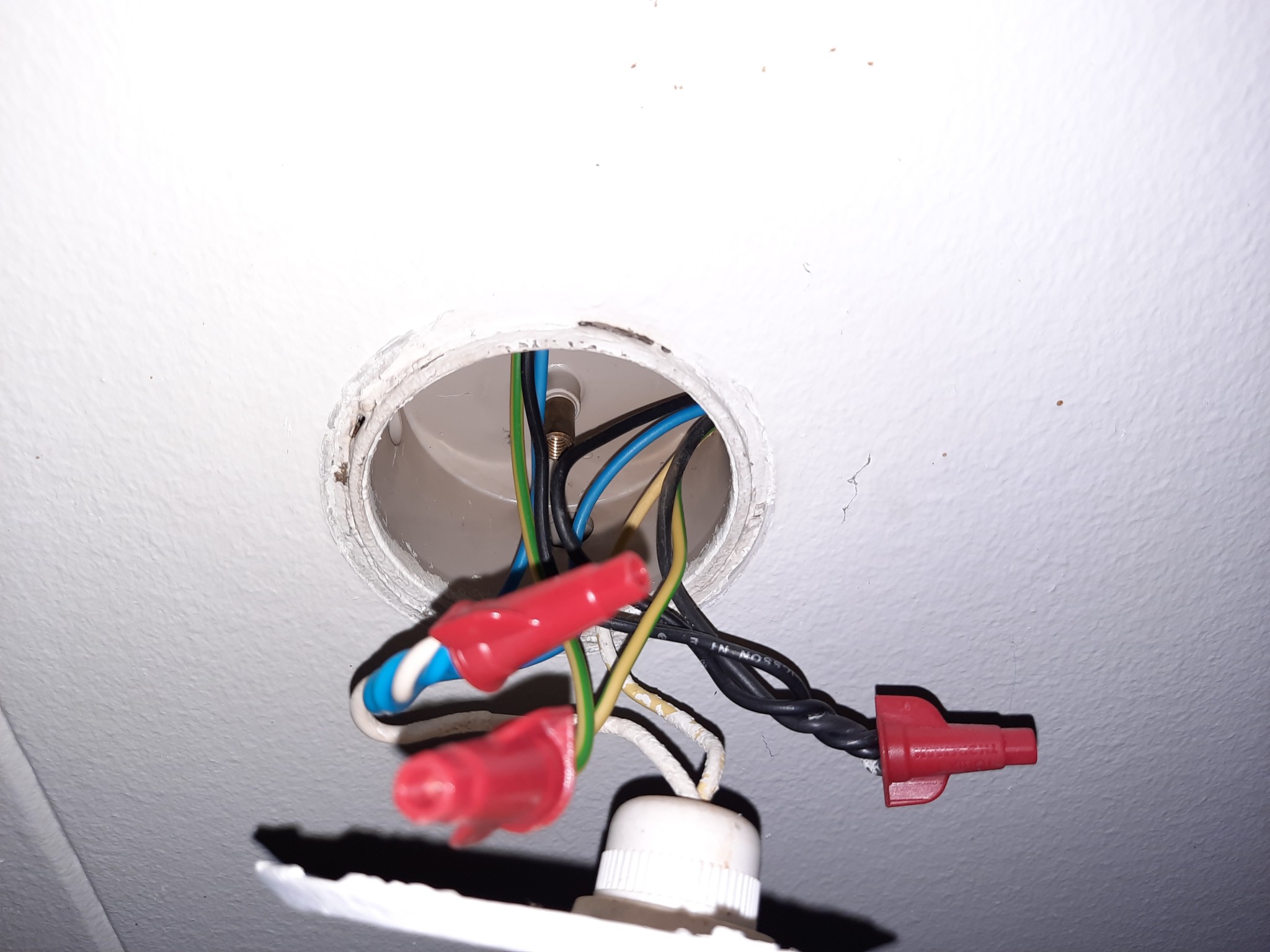

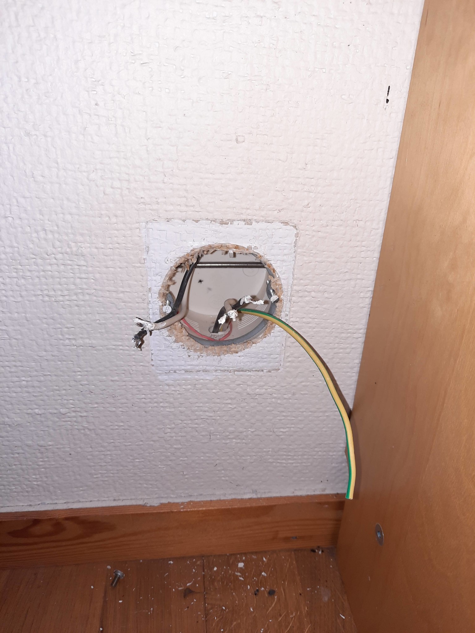

Uttaget från 2006 saknar jord, jordledningen går till ett annat uttag också installerat 2006.E El-Löken66 skrev:Men är det uttaget från 2006 med riktig jord eller ej?
Får du 230V om du mäter mellan jordstift och fas? Det spelar ingen roll om det var någon annan som gjorde detta för femton år sen, nu är det ditt problem och risk.
Och som jag tolkar dina bilder har man inte förbundit matande jordtråd med resten så det finns då ingen jord fram.
Troligtvis har man missat att kolla så att det ansluter till en faktiskt jordledning, samt missat att kontrollmäta.
Klart det är mitt ansvar, jag får låta proppen vara ur och ringa en elektriker imorrn och be denne dra in 3m FK för att förbinda jorden.

Hade jag inte varit medveten om att det var ett problem hade jag givetvis inte laddat upp bilderna här.
Kan passa på att meddela att 0/2 takuttag som jorden passerar har jordade uttag.
Är inte speciellt imponerad över den elektriker som Electrolux Homes eller dess underleverantör anlitat för köksrenoveringen.

Nja, dels att få kontakt med en elektriker, och hitta en som kan komma imorgon, och överhuvudtaget är intresserad av att dra 3m FK ser jag som snudd på omöjligt.
Jag löste problemet medelst 3m 1.5kvmm gulgrön FK samt två wago 221. FKn skalades med en korrekt inställd stripax.
