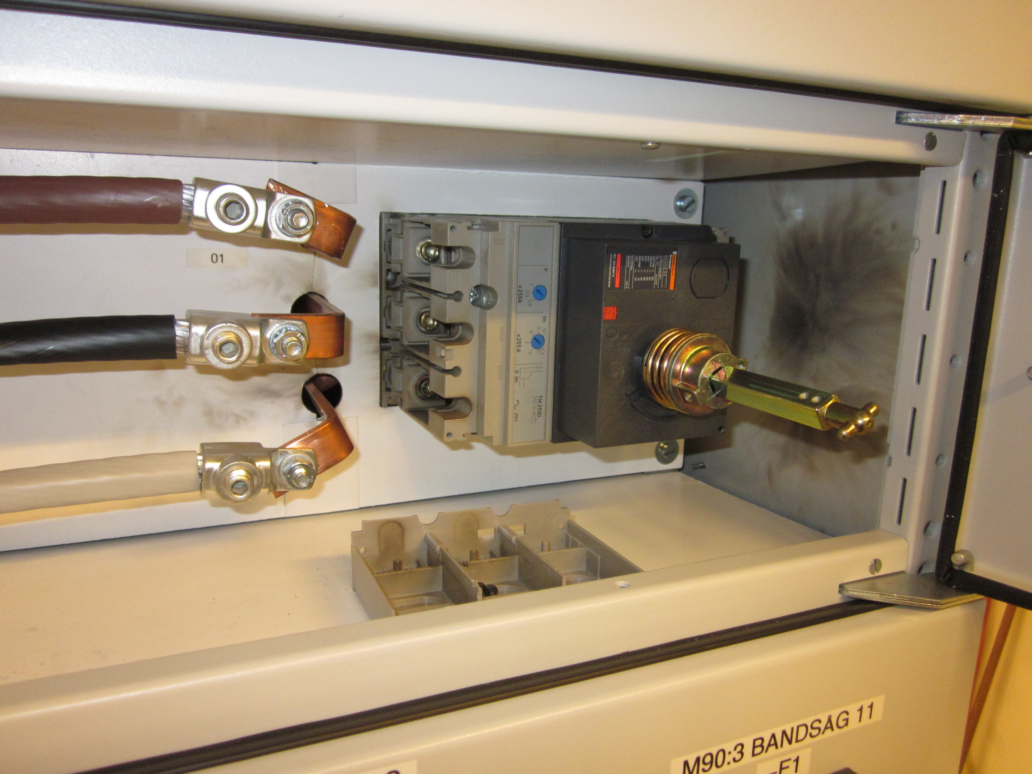

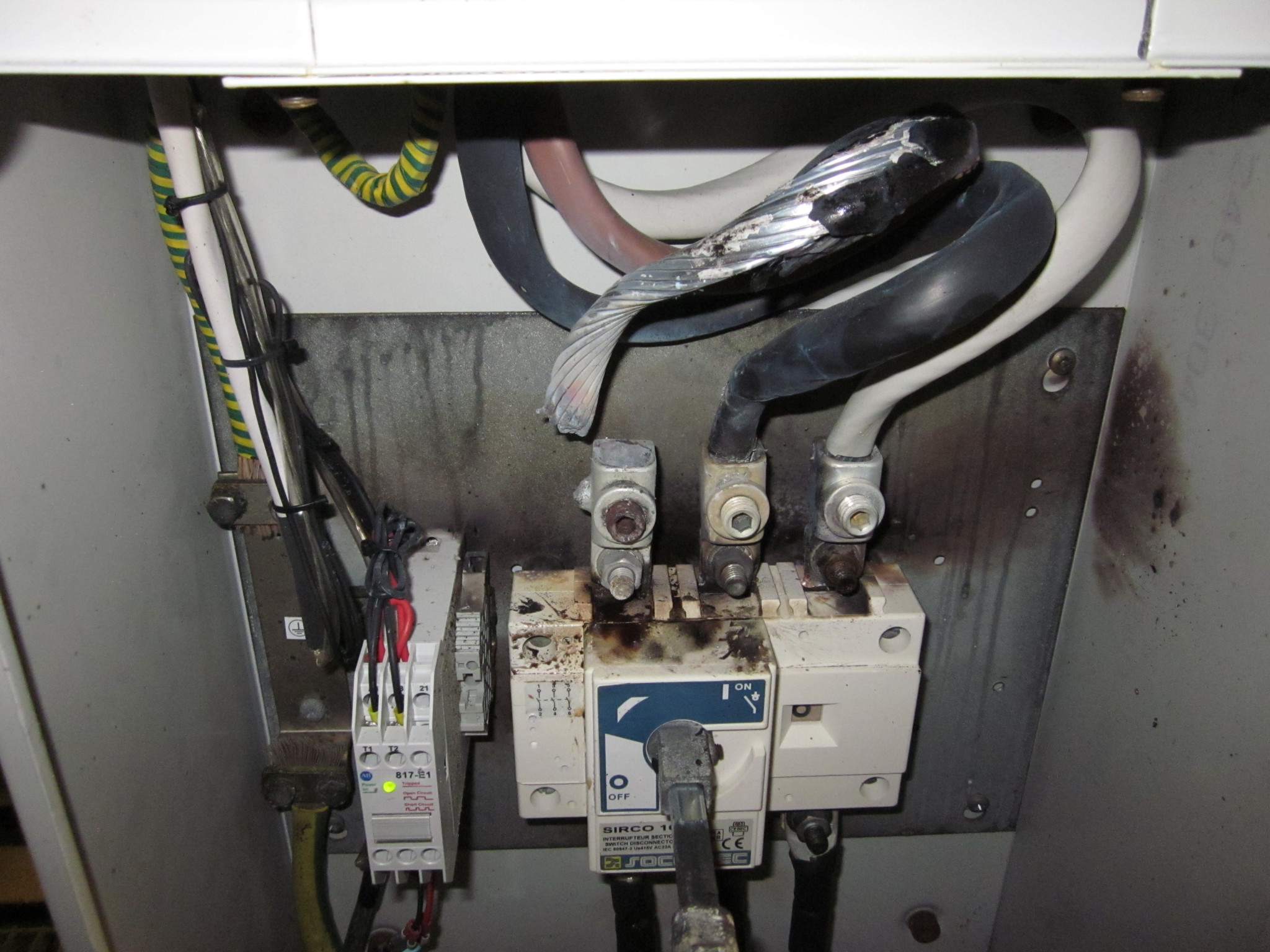

Nu glider nog ämnet lite från hus, men lite intressant ändå.E elmont skrev:
Här var dom för sent ute med termograferingen, det hann bokstavligt talat smälla före, också här ganska nygjort innan detta hände för några år sedan.
Troligtvis hade man inte följt instruktionerna för skruvkabelskorna ordentligt, för i stort sett alla, ca 200 st likadana kabelskor, i hela anläggningen visade sig ha mer eller mindre begynnande varmgång när väl ir-kameran åkte fram.
I en säkerhetsbrytare:
Locket till säkerhetsbrytaren:
Effektbrytaren i ställverket fick också ordentligt med stryk när ljusbågen i säkerhetsbrytaren övergick till en rejäl kortslutning (här hade projektören en dålig dag, kortslutningsströmmen visade sig var bra mycket högre än vad dessa klarar):

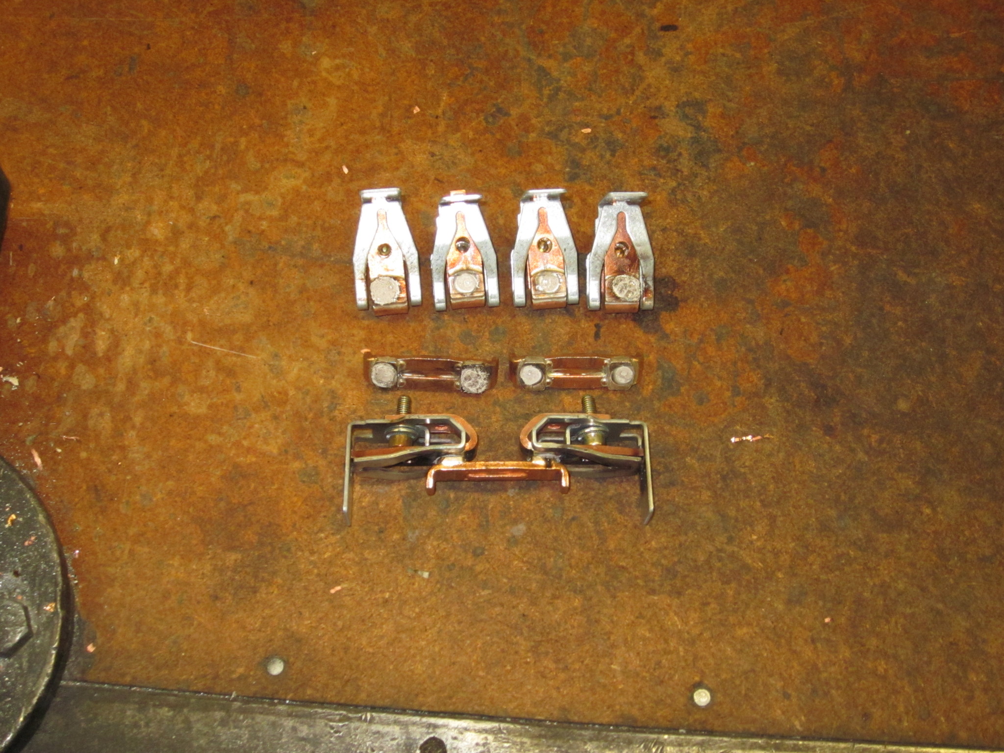

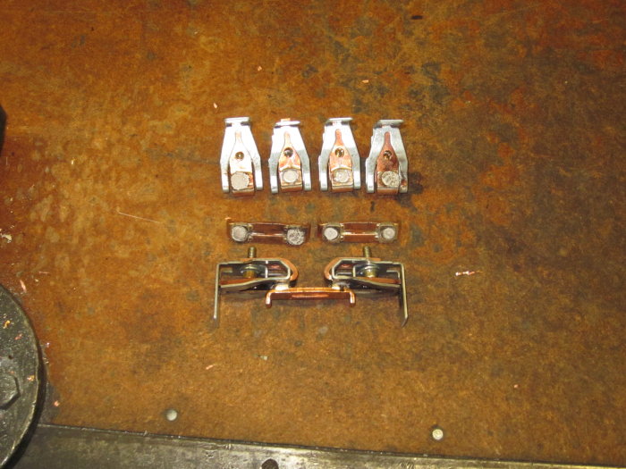

Även kontaktorn fick mer än vad den tålde, här huvudkontakterna, en pol hade svetsat fast rejält (återigen, kortslutningsströmmen var inget som projektören hade ägnat en tanke åt):
Ja, säker brytning garanteras bara upp t.o.m. den angivna tåligheten, överskrider man den kan det bli farligt.M -MH- skrev:
En annan aspekt är ju att stilleståndstiden oftast ökar med antalet komponenter som blir skrot.
Så det är inte alltid en fördel med säkringslöst, en säkring har ju dessutom "inbyggd" strömbegränsning.
Dock sällan det blir problem i våra hem, kortslutningsströmmen där överskrider sällan en dvärgbrytares (en effektbrytare i miniatyr, därav engelskans MCB för dvärgbrytare, Miniature Circuit Breaker) tålighet.
