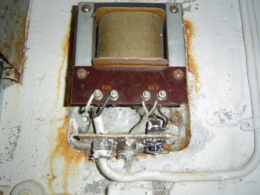

Jag tänker främst på kabelförläggningen och placeringen av dosor och strömbrytare som tillkommit. Det ser inte bra ut. Införingen på höger sida på den stora centrallådan är klämd mot den rostiga transformatorlådan till poolbelysning eller vad det nu är.Workingclasshero skrev:

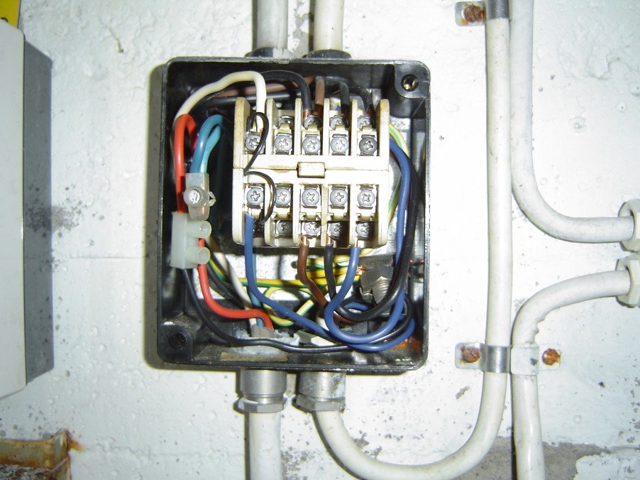

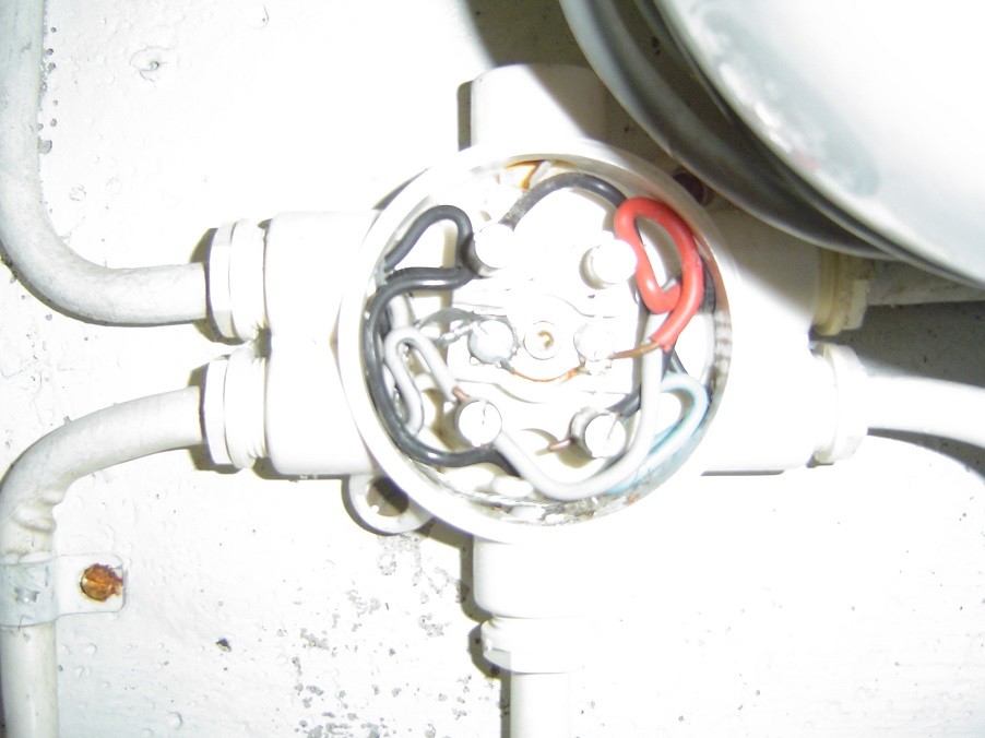

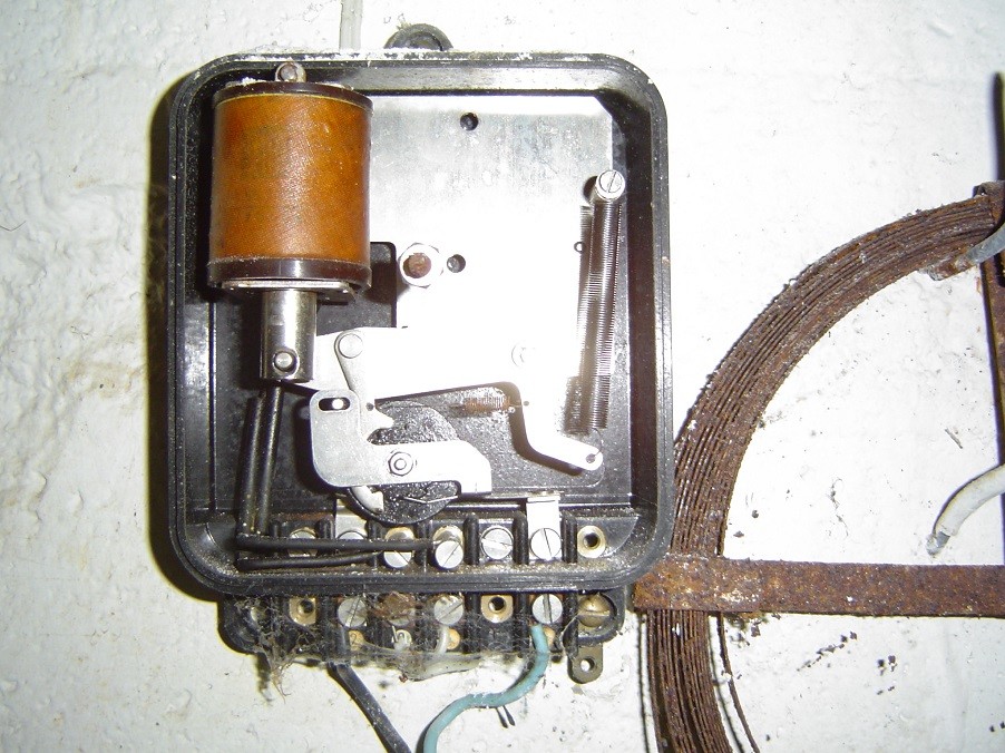

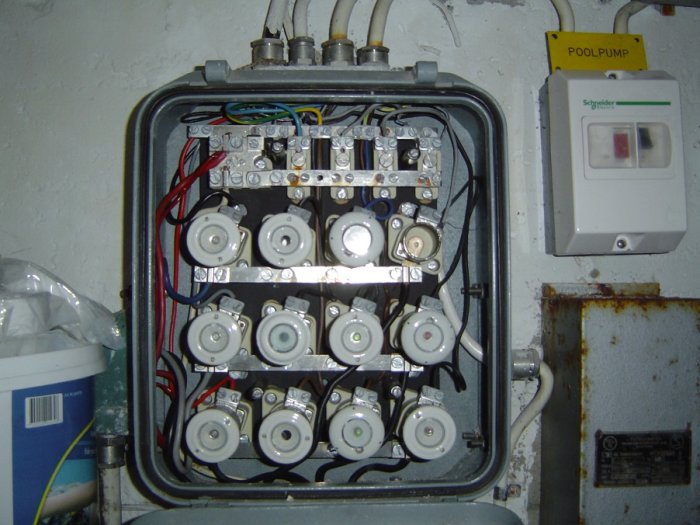

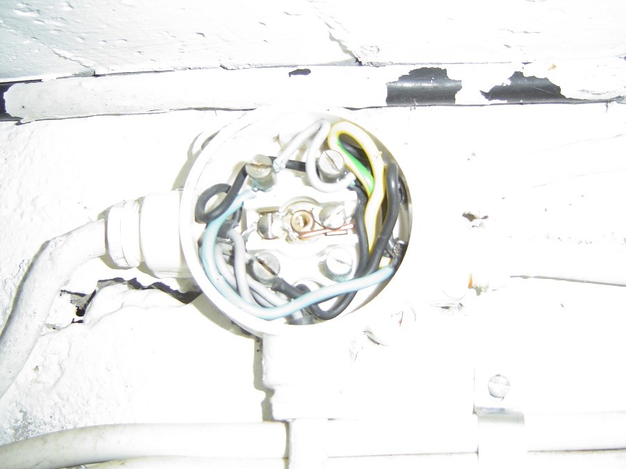

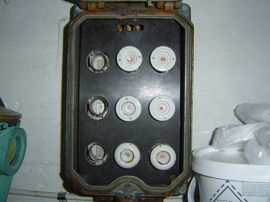

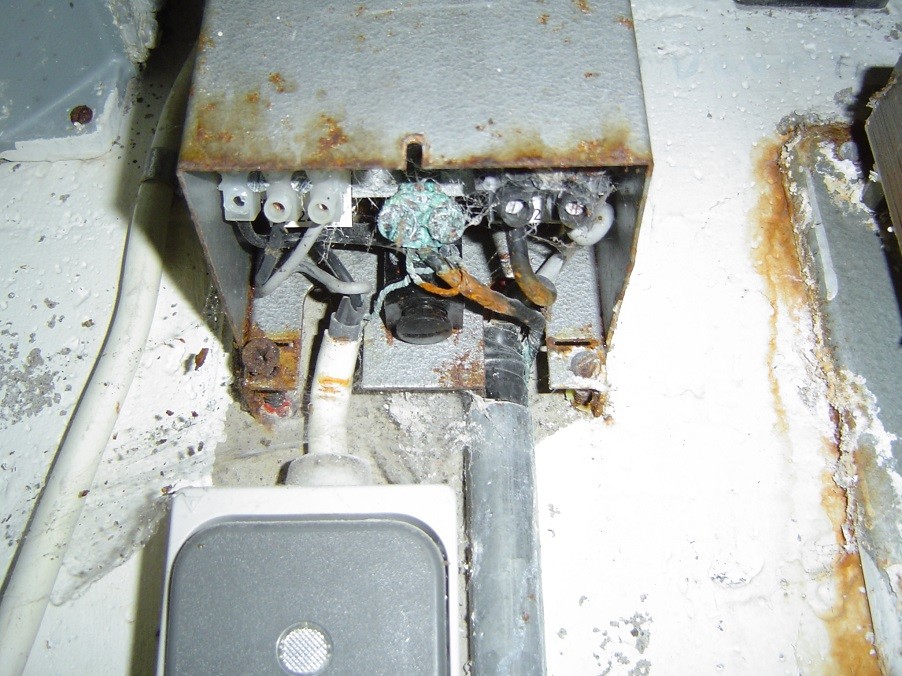

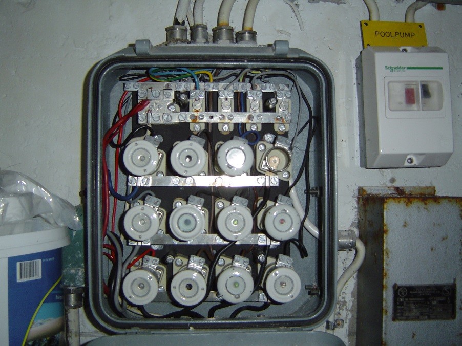

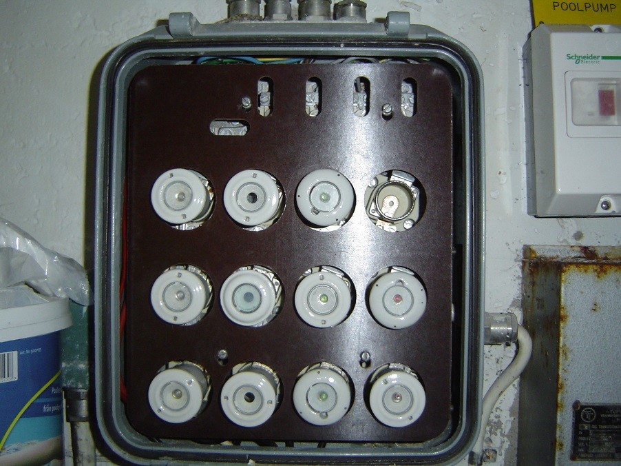

Här har jag slagit av huvudströmbrytaren i pumprummet tagit av fronterna och fotat lite.
Vissa saker ser ok ut, men andras bästföredatum har gått ut.
Jag tror jag få kalla in en elektriker för upprensning och byten.
2 transformatorer och reläer styrde lampor inifrån gamla huset, så dessa är bara dökött.

Det enda som egentligen verkar är fel där är ju den rostiga transformatorn. Den Trycker förövrigt mot kabeln till den grå centralen.
Den stora grå och Gröna kapslingen håller för allting! Tycker bara det är dumt att byta ut dessa.
Sen kan man givetvis snygga upp allting om man känner för det.
För vackert är det inte, Men ska man snygga upp där så måste man dra om massa matningar eller skarva och då får man lik för bannat en massa dosor lite här och där.

På bild nr 2: Vad är det som ser ut som en bult till höger nedanför kontaktorn? Någon hemgjord jordklämma eller ska det se ut sådär?
Sista bilden: Fint där med fem olika färger till den där konstiga PEN-skenkonstruktionen.
