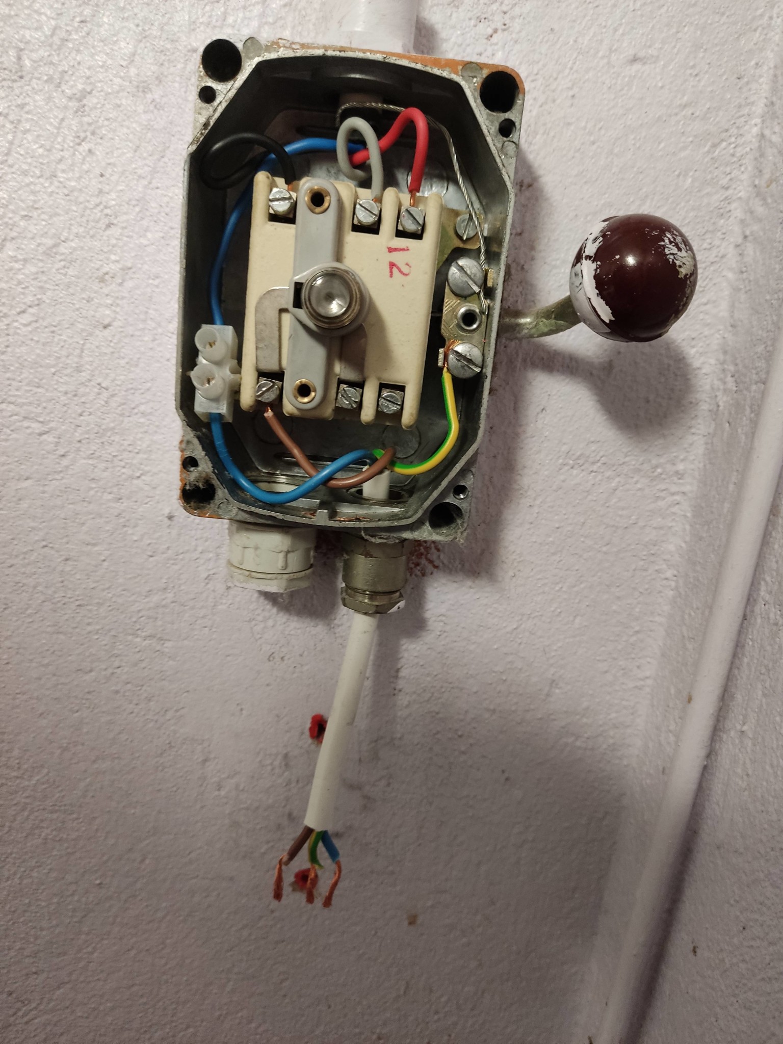

Funderade på varför inte torktumlaren verkade vara ansluten till skyddsjord. Typiska fenomenet att det brummar när man drar fingrarna över höljet. Bytte först anslutningskabeln men det hjälpte inte. Så jag öppnade uttaget...
Finn felet.
Fick byta uttaget då detta var av så usel kvalitet att det inte gick att klämma fast ledarna så de satt.
En stump 3g1 RKK till ett uttag jag just tagit bort i bilden. Antagligen en stump från en gammal tvättmaskin där förre ägaren klippt anslutningskabeln och satt ett uttag. Min plan var att byta ut det mot ett dubbelt med skilda brunnar så jag kan flytta torktumlaren dit och avveckla uttaget i förra inlägget. Dessutom på två skilda faser, innan satt båda på L3. Nu L1 och L2 så diskmaskinen får köra vidare på L3. Stumpen bytt mot en stump 5g1,5 EXLQ. Nu med korrekt monterad förskruvning, inte ens det var rätt innan.
Uttaget i förra inlägget är tjuvkopplat på en grupp som går till våningsplanet. Då jag nu fixat ovan är uttaget överflödigt så det ryker.

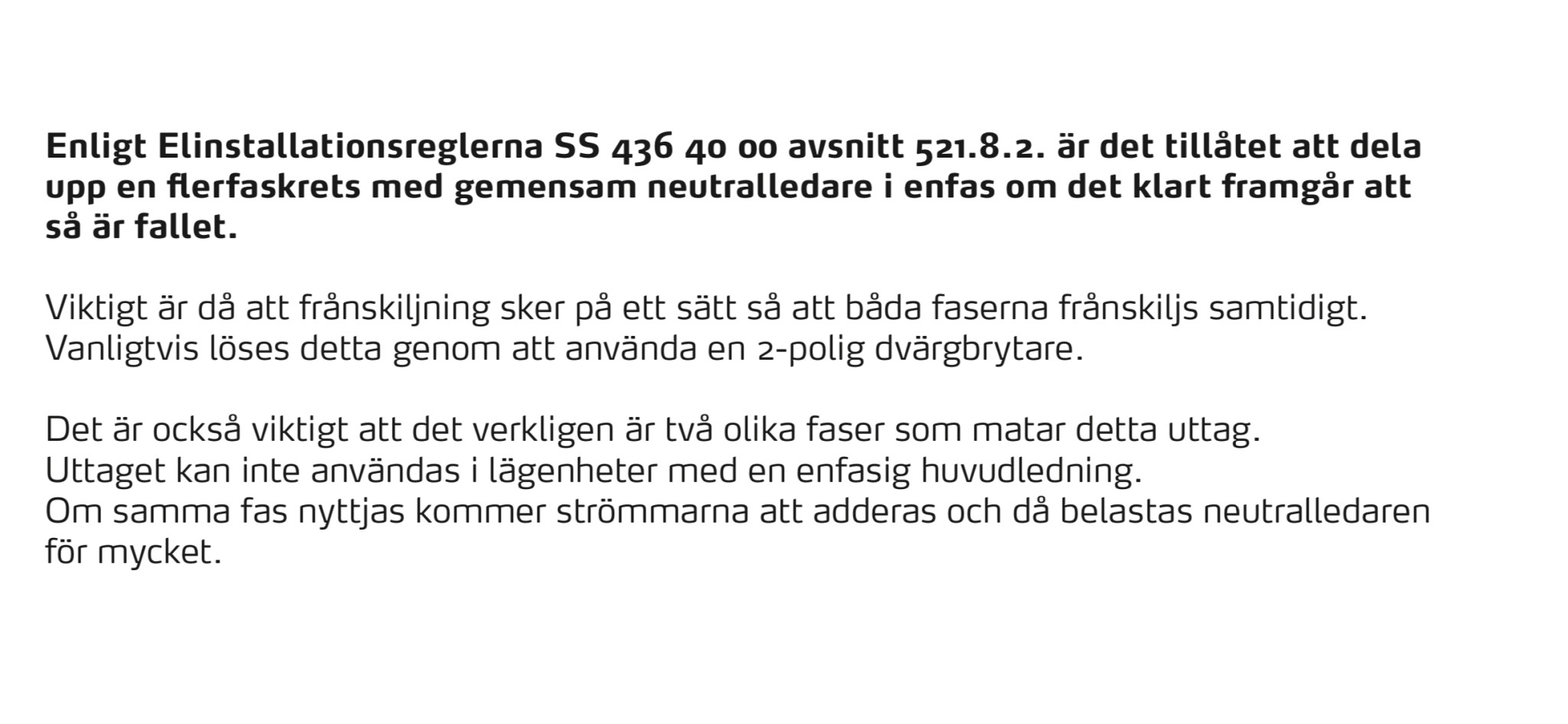

Om du monterar ett tvåvägsuttag med separat matning till uttagsbrunnarna så MÅSTE uttaget vara av den variant som är godkänd för 440V samt att det oftast ska skyddas av en flerpolig dvärgbrytare.Logad skrev:
Följer upp med mera i tvättstugan.

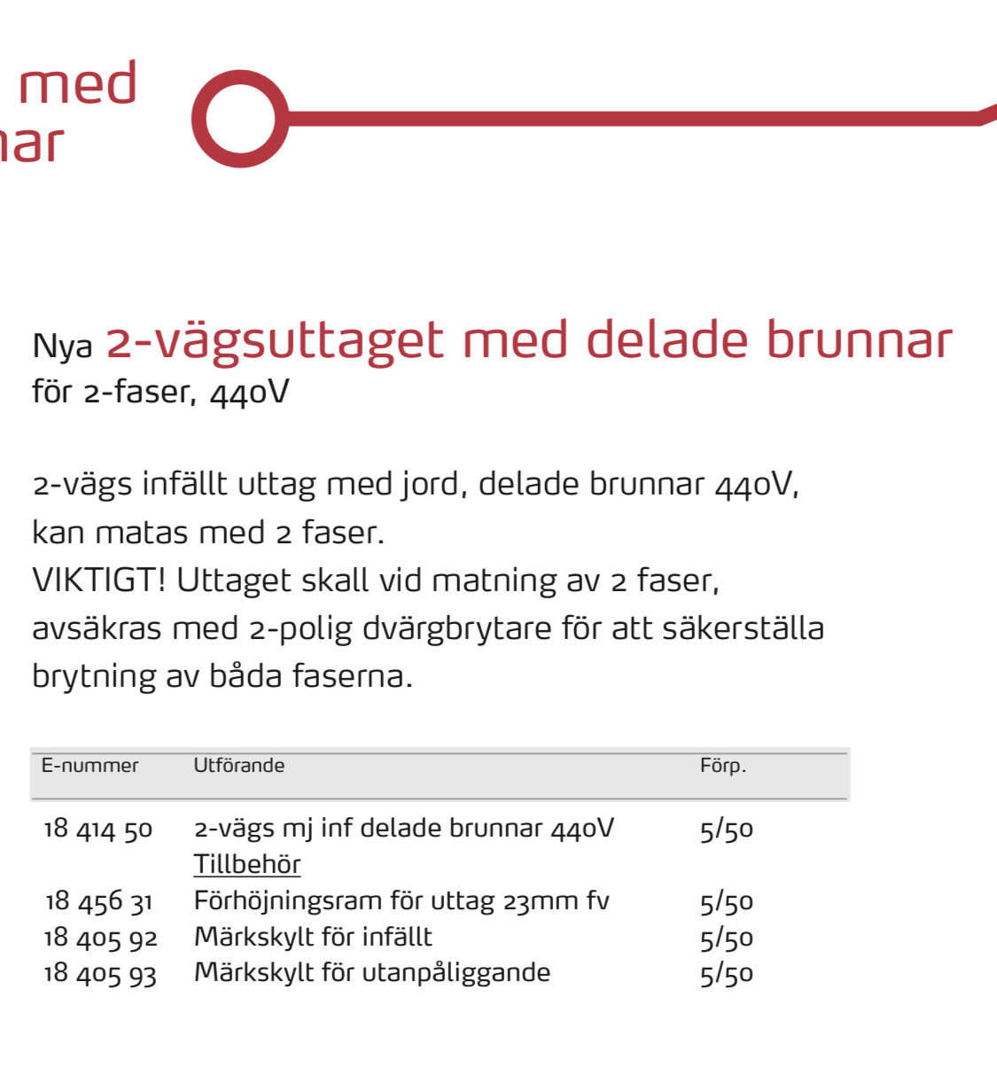

https://www.elko.se/440v-2-vags/2-vags-infallt-uttag-440v-article3748-1553.html
Det är lugnt, matningen till den brytaren kommer från en 3-polig dvärg. Själva dubbeluttaget är måhända inte specifikt märkt för 440V men inkråmet består av två helt separata delar så jag ser inget problem med det.
Näe. Konstruktionen är som 2 helt skilda uttag i samma hölje. Jag skulle kunna montera 2 enkla uttag bredvid varandra för samma säkerhet. Det är betydligt kortare avstånd mellan faserna i Elkouttaget än det jag har. Kan ta en bild på det andra när jag demonterat det.
Du har ju gått från värsta till bästa elkopplingen i ditt fall då. Givetvis inget problem med den typen uttag du har och med allpolig brytare bekvämt invid fyller det ju enormt långtgående krav oavsett en- eller flerpolig säkring.Logad skrev:
Är det två neutralledare framdragna (en till varje fas) eller samma till båda uttagen?GK100 skrev:
