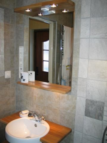

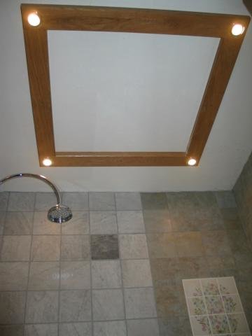

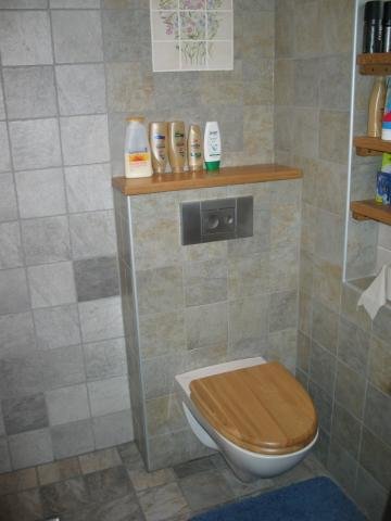

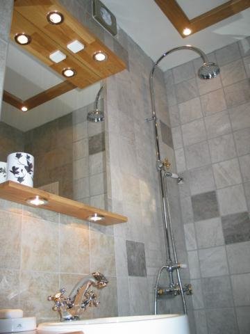

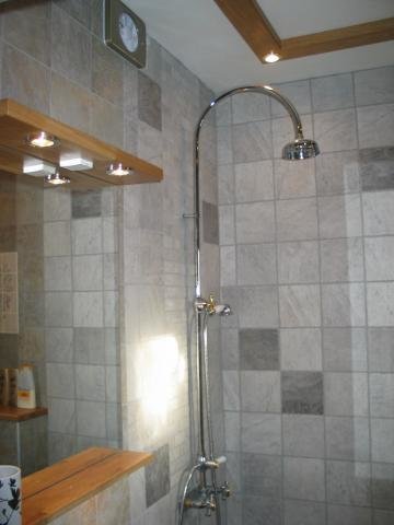

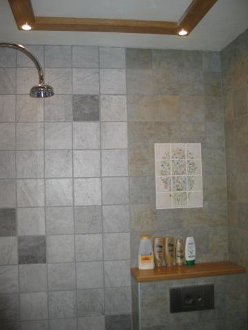

Hej igen!
Återkommer med lite bilder på vårt färdiga badrum - med fungerande golvvärme och ett korrekt tätskikt från BOSTIK.
Saknas fortfarande lite lister i taket och vid fönstret samt mellanväggen mot duschen - blir en vaxad ekskiva med håltagning "hyttventil" med frostat hamrat glas och mässinglister, men dessa åker upp till veckan.
Efter alla "göra om" turer har vi efter 7 månader vårt efterlängtade nya badrum - och vi är jättenöjda idag.
Familjen Svensson
Familjen Svensson

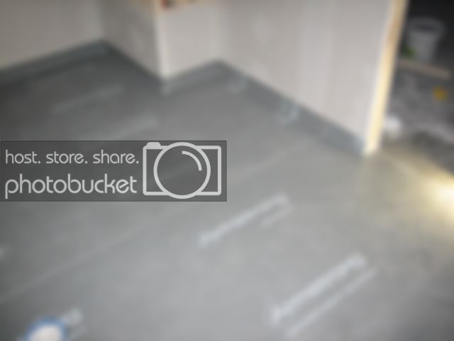

Ser att du har en dörrpost (bild 2), men det sitter ingen dörrkarm och du har ingen tröskel, för att det skall vara godkännt, så skall tätskiktet sitta minst 2 cm högre än golvbrunnen upp på trösklen. Hur har du tänkt lösa det när du redan satt tätskiktet? Och om du inte tänker ha någon dörr och tröskel, så skall tätskiktet fortsätta vidare ut i nästa rum

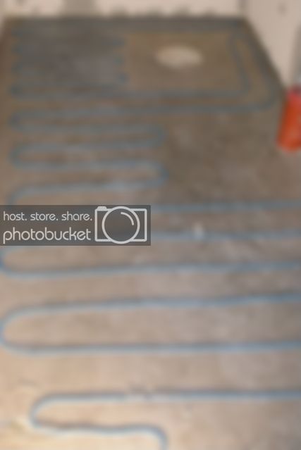

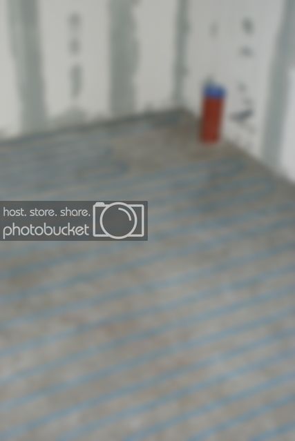

Funderade kring värmekabeln i där det verkar som om duschen ska vara...varför är det ett så stort område utan värmekabel? Får inte värmekabeln gå närmare brunnen? För man förlorar ju skön värme och upptorking genom detta eller?
man brukar lämmna typ 20 cm till golvbrunnen om man skulle behöva hand spackla fallet till golvbrunnen, risk för att skada värmekabeln annars.petersson79 skrev:
Det är en tvättstugan på den bilden, mattan ligger bara där på bilden.Gladh skrev:Ser att du har en dörrpost (bild 2), men det sitter ingen dörrkarm och du har ingen tröskel, för att det skall vara godkännt, så skall tätskiktet sitta minst 2 cm högre än golvbrunnen upp på trösklen. Hur har du tänkt lösa det när du redan satt tätskiktet? Och om du inte tänker ha någon dörr och tröskel, så skall tätskiktet fortsätta vidare ut i nästa rum![]()
Nu sitter det en karm och tröskel och mattan är upplimmad på tröskeln
Om den skall vara 2cm högre än brunnen så behöver jag ej limma upp den på tröskeln där, för jag har fall på 1cm per meter.
Men har ändå limmat upp den ca 2cm på trösklen.
