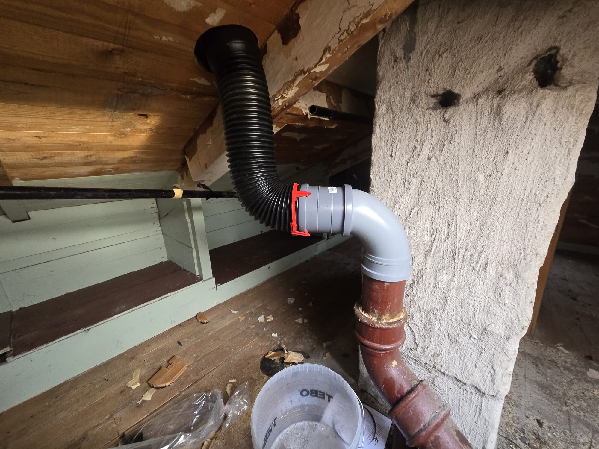

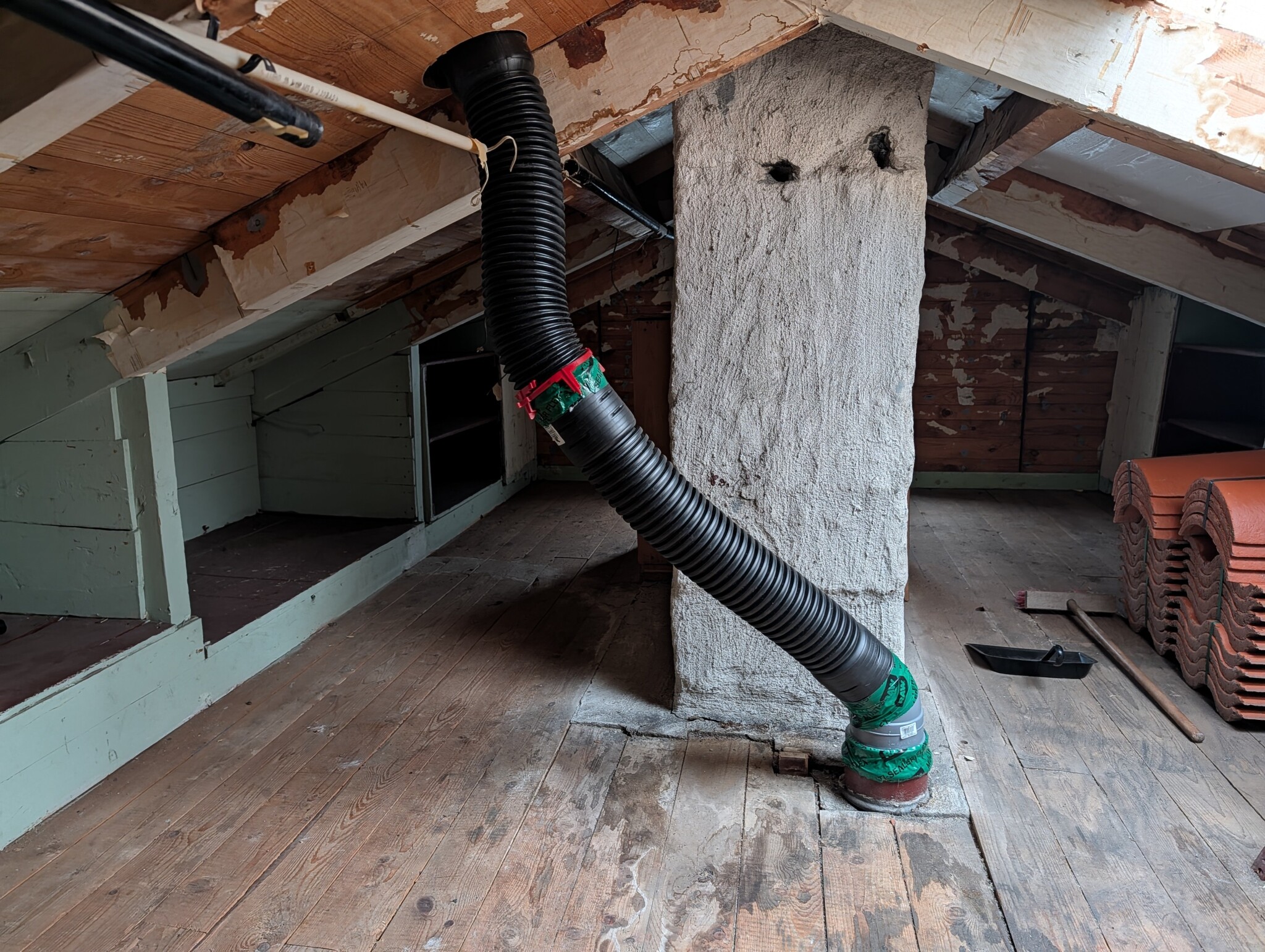

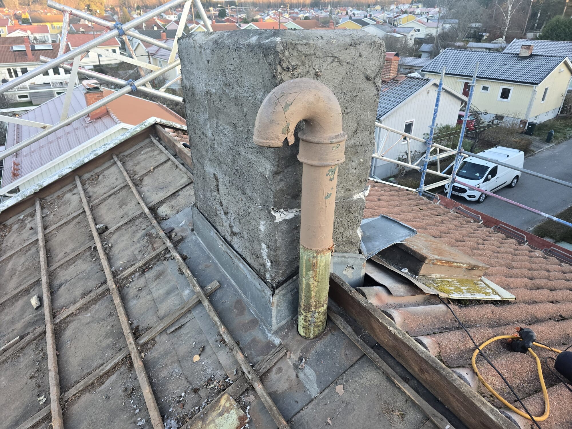

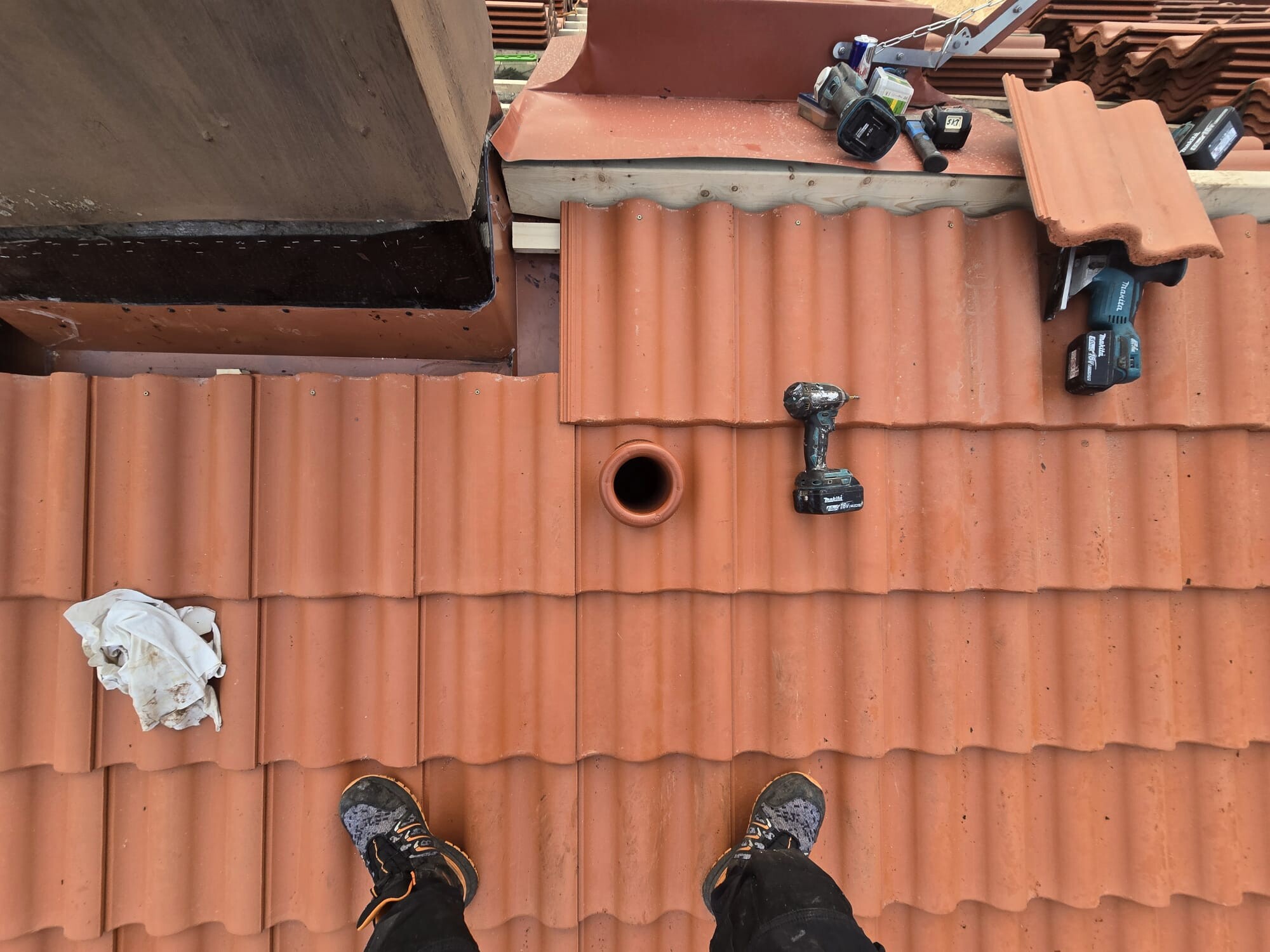

Vi har nyligen lagt om vårt tak och i samband med detta kapade firman som utförde arbetet det gamla röret till avloppsluftaren, som tidigare gick rakt upp genom taket, och ersatte det med en ny installation. Direkt när röret kapades började det lukta avlopp, och vi utgick från att lukten skulle försvinna när den nya avluftaren var på plats.
Nu har det gått över två veckor sedan den nya avluftaren installerades, men det luktar fortfarande illa på våra toaletter och doften försvinner inte som vi hade förväntat oss.
Vi undrar därför hur ni bedömer installationen, ser den korrekt ut, och vad skulle kunna vara orsaken till problemet?
Detta är vårt första hus och även vår första takomläggning, så vi är inte så kunniga inom området.
Tacksam för råd och vägledning!

Troligtvis gick gjutjärnsröret ( det bruna ) rakt upp genom taket och ut, bara röret och ingen mössa på det. Nu lite förändrat, med en slang, inget fel i det, men hur ser det ut på taket, en utgång jämns med taket och kanske någon form av mössa/plåt för det inte ska regna in och vara tätt. Med något över utgången på taket, kan det förhindra självdraget och att en luftkudde vid spolning inte har fritt utlopp.
Åker nivån i en toa lite jojo, när det spolas på en annan toa ( om ni har två toaletter ) eller är det konstant dålig lukt som kommer.

Vi upplever inga kluckande ljud i badrummen och ingen nivåförändring i toaletterna när vi spolar i de andra. Huset har två våningar samt källare. Det finns badrum i källaren och på entréplan, och där finns inga problem alls. Det är endast toaletten på övervåningen som luktar avlopp.
Takfirman som gjorde takbytet var här under mellandagarna och kapade avloppsröret på vinden för att skapa bättre fall, men detta har tyvärr inte förbättrat situationen. Sedan vi fått mycket snö har lukten blivit betydligt värre och mer konstant. Tidigare gick avluftningen upp i ett högt rör över tak, medan den nya avluftaren nu slutar i nivå med taket.
Jag undrar:
  • Kan ett högre avluftningsrör behövas för att få bättre drag/sug?
  • Är det möjligt att snön täcker eller påverkar den nya avluftaren, så att den inte fungerar som den ska? Lukten har blivit klart värre sedan snön kom.
Takfirman säger att de gjort det de kan, men vet inte varför det fortfarande luktar.
