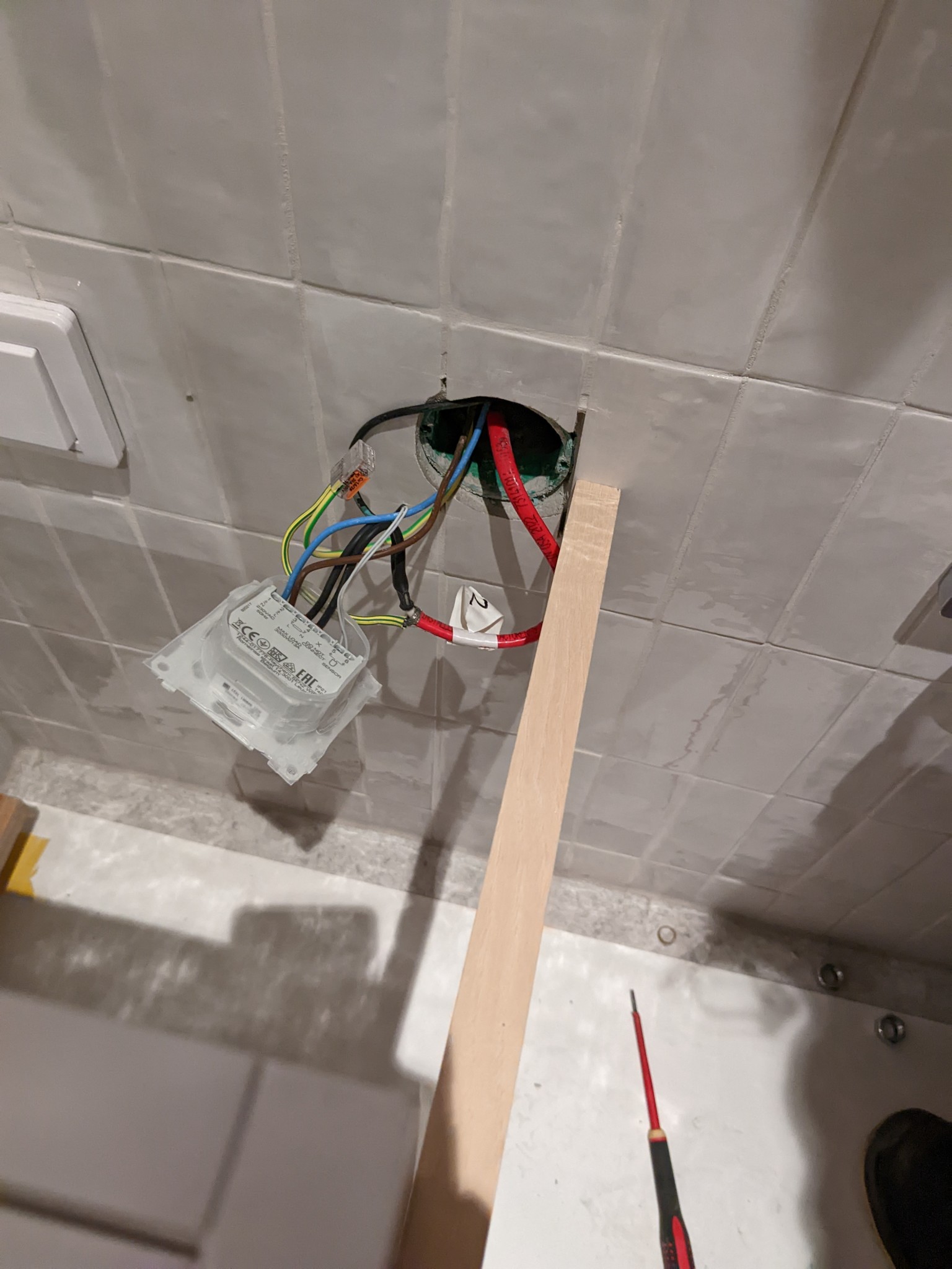

Lite repetering till vissa svar. Den är wifi, och jag vill att det ska funka utan wifi också.
Dessutom är det t2röd och det finns inga fönster endast ftx frånluft. Det finns även vattenburen handdukstork med termostat i rummet. Så jag tror inte jag borde få problem med matta som ligger på eller ojämn värme. Det borde inte bli så i varje fall.
Men:
Detta var egentligen hela frågan, går det alltid att skarva?
Mät, mät motståndet före och efter du skarvar så vet du.
Staven visar hur långt till höger jag måste flytta termostaten, alltså till andra sidan staven.
Jag ämnar nu att
- sätta doslock, men borde ha någon silikon ring genom locket tänker jag och dra sladden igenom. Någon som känner till en sådan lösning?
- borra hål igenom båda stommarna och dra sladd igenom
- sätta termostaten i utanpåliggande ram
- montera ip44 gummiring på termostaten från leverantören
