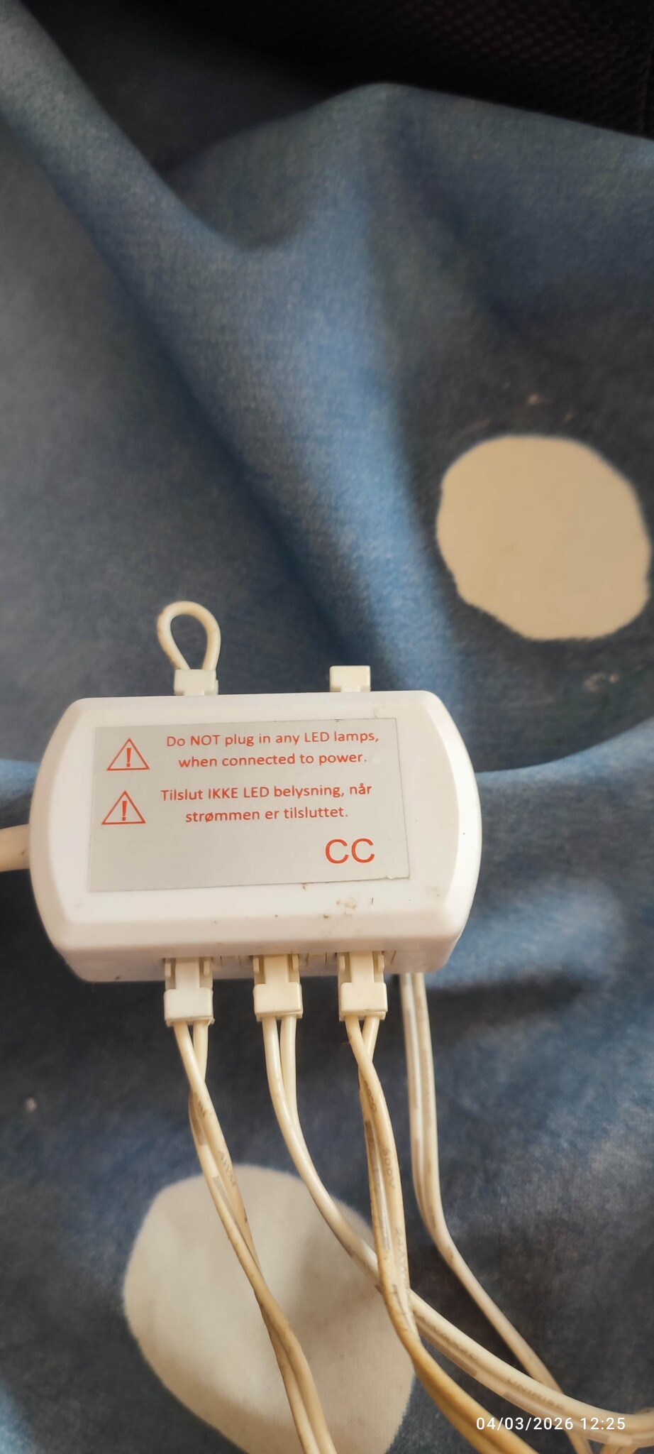

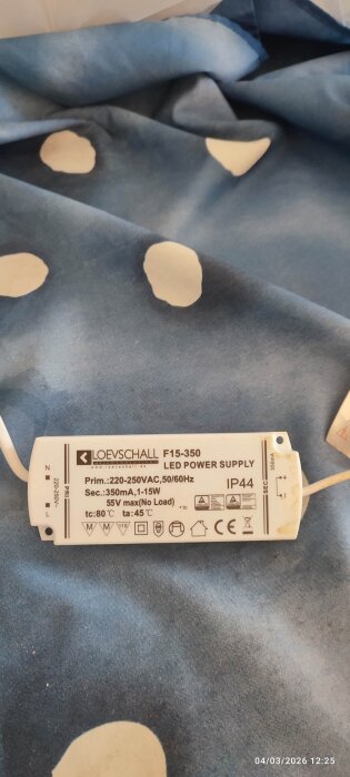

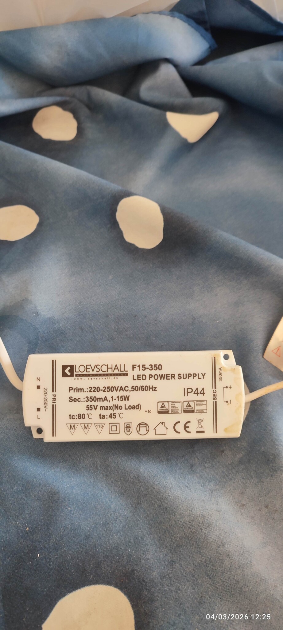

Min son har ärvt en lägenhet.
Underskåpsbelysningen är av märket Louvschall och kablarna mellan lampa o kopplingsdosa är avklippta av någon konstig anledning.
Vad jag förstår JST kabel xerolight LED.
Går det att skarva dom?.
Tänker då närmast löda o krymphylsa, kan inte hitta typ så små wagos tex.
Tacksam hjälp.

Det ska inte vara några problem att koppla med wago, de funkar ner till 0,15mm2. Men det gäller att man har rätt polaritet och tänk också på att lamporna ska seriekopplas när det är konstantströmsdriver (350mA).
Tack!!!F fredrik.johansson skrev:
Upptäckte nu att edarna inne i kabeln ej är märkta blå o svart ( fasen o nollan) utan nakna ledare, hur vet jag då att skarvarna bli rätt dvs blå mot blå om svart mot svart? ?
Kablarna ned till lamporna ligger inklämda bakom ett skåp kommer inte åt dom och kan på det viset inte platta ut dom o se hur det ska vara.

Det brukar finnas en märkning på den ena ev de två vita ledarna. Ibland är det ett tryck (i ditt fall ser det ut som en tryckt svart linje), ibland kan man känna att ena kortsidan på ledningen inte är rund utan lite kantig eller med en liten ås.
Om den är plus eller minus kan vara svårt att reda ut…du kanske behöver öppna en lampa eller kopplingsboxen för att se.
Från drivern ska du sen koppla + till + på första lampan, men till nästa lampa kopplar du från - till + på nästa lampa. Här är det alltså inte parallellkoppling som med fas och nolla.
Kopplar du fel är det stor risk att de går sönder, så dubbelkolla!

Ok fattar Tusen tack!F fredrik.johansson skrev:Det brukar finnas en märkning på den ena ev de två vita ledarna. Ibland är det ett tryck (i ditt fall ser det ut som en tryckt svart linje), ibland kan man känna att ena kortsidan på ledningen inte är rund utan lite kantig eller med en liten ås.
Smart kolla kopplingen i lampan!
