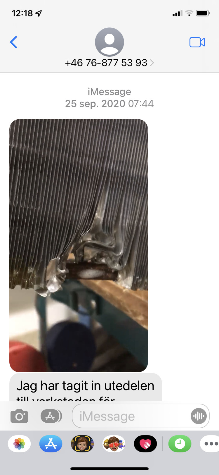

2018 i oktober slutade min värmepump att värma den fylldes på med kylmedel och den fungerade till i december. Med alla helger osv tog det till i slutet av januari innan den felsöktes igen. Den är bara tom sa service killen provade vaccumsuga och sa det finns inget läckage. Med det var han nöjd och fyllde den på nytt. Efter 3 veckor slutade den fungera igen. Sen blev det en hel del korrespondens med Mitsubishi Sverige om mitt problem. De rekommenderade att göra en ny läckage koll igen och att sen fylla på igen. Den fyllningen varade i 6 dagar.
Ny kontakt med Mitsubishi om problemet.
I mars 2019 fick jag besked om att min anläggning skulle bytas ut mot en ny. Den nya pumpen även den en Mitsubishi MUZ-FH35-VEHZ blev installerad i maj 2019 och den service tekniker som bytte ut den gamla sa visst får jag kolla var den läcker först vilket han fick och han konstaterade ganska snabbt att det var kompressorn som läckte vilket tydligen inte var första gången han varit med om det.
Nu har min nya Mitsubishi pump även den slutat fungera och efter besök av service tekniker så konstaterades att kretskortet är skadat/ gått varmt. Service killen trodde att det berodde på som han tycktes se på riktigt dåliga(kall) lödningar.
Kontaktade åter Mitsubishi Sverige och berättade om problemet. Fick till svar att garanti och reklamationstiden räknas från första försäljningsdagen. Så ingen respons eller hjälp alls från deras sida.
Så nu har jag en defekt Mitsubishi luft luft pump igen.
(Någon som har ett kretskort över till en Mitsubishi MUZ-FH 35VEHZ?)
Sen för att fortsätta med grannens pump den fungerade till november 2021 innan den la av.
Det konstaterades att den var tom på gas. Fick den påfylld och den fungerade nästan hela resten av förra vintern innan den la av igen på våren med brist på kylmedel.
Även på denna pump så konstaterades det att det var kompressorn som läckte.
Grannen köpte ny luft luft pump från Mitsubishi i september 2022 denna gång blev det en Hero. Detta för att hon kände att det är enklast köpa av en lokal firma om det skulle uppstå problem.
Tyvärr så har jag har blivit väldigt tveksam till kvalitén på Mitsubishi luft luft pumpar.
Tar gärna emot tips och råd.

Vår värmepump till sommarstugan köptes 2012 slutade fungera 2019. Kom bara kalluft från den. Den ”reparerades” och fylldes på med ny gas och gick sedan hela vintern. Kostnad 4000.K Kerstin Nilsson skrev:
Stängdes av på sommaren 2020. När den sattes igång på hösten var det samma sak - ingen varmluft. Skickades iväg på reparation igen - hittade då att ett rör i utedelen läckte.
Enligt reparatören var materialet för tunt på det stället. Han gjorde en svetsning på stället och fyllde på nu gas. Enligt honom var detta fel extremt ovanligt. Pris 4000 kr. Sedan fungerade den normalt under vintern.
Nu har den varit avstängd under sommaren och jag vet inte om den kommer att fungera under denna vintern.
