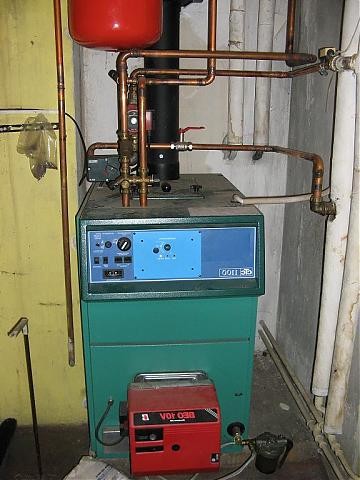

Hör och häpna men vi hittar inte vår varmvattenberedare i vårt hus byggt -68. Den finns inte i pannrummet och inte heller på något annat gömt utrymme så vitt vi kan se.Är det någon som kan tipsa om vart denna kan vara gömd?Kanske skall tilläga att det tar tid att få varmvatten i vårt hus så det måste vara storleken mindre på denna varmvattenberedare.

Vår panna är en kombipanna från CTC -98, vet ej om det är inbyggt i en sådan här. Vi är nyinflyttade i detta hus och har inte någon störe koll på sådant här.
Kolla hur många rör som går in/ut ur pannan och återkom.
Eller ta ett kort och lägg ut det här, så skall du nog få svar.
T
jag laddar upp en bild på pannan så ni kan se.
Vv kommer från pannan, Det är dom 2 rören uppe på pannans framkant o det är väl vvx iden pannan..
2an skrev:
Vv kommer från pannan, Det är dom 2 rören uppe på pannans framkant...
Japp!
Nästa fråga:)
T
innebär det att beredaren är inbyggd i pannan?
I just det här fallet kallas nog beredaren för värmeväxlare, det är en annan sorts konstruktion för att värma vatten.
Men svaret är ja, det är den.
T
kanon, tack för svaret. då vet v oxå varför det tar så lång tid att värma vatten. Är det någon som har tips på vad man skall byta till för altn värmekälla: luft-vatten eller bergvärme?

Har ni kollat vid vilken temperatur pannan slår av? Den kanske bara står på 55 grader eller nåt sånt. Då räcker inte varmvattnet så länge. Prova att i så fall ställa temperaturen på tex 70-75 grader. Det finns ett temperaturvred på pannan. Eldar ni med olja eller kör ni på el?
Det kan också vara idé att ta hem någon för rengöring och service. Då får ni tillfälle att gå igenom och lära er hur den fungerar. Har ni inte fått en manual från förre ägaren? Om inte, så ring till CTC och be dom skicka en.
Staffans2000
Ditt varmvattenrör från pannan är onödigt grovt ( 22mm). Ifall röret håller samma dimention hela vägen fram till badrummet är det inte konstigt att det tar tid för dig att få varmvatten ur kranen.
15mm hade varit bättre. Därmed inte sagt att du bör byta ut dem, för det kan bli omotiverat dyrt. Själv har jag 12mm. varmvattenrör från pannan = vattnets hastighet i röret vid spolning i tvättställskranen - 2meter/sekund.
