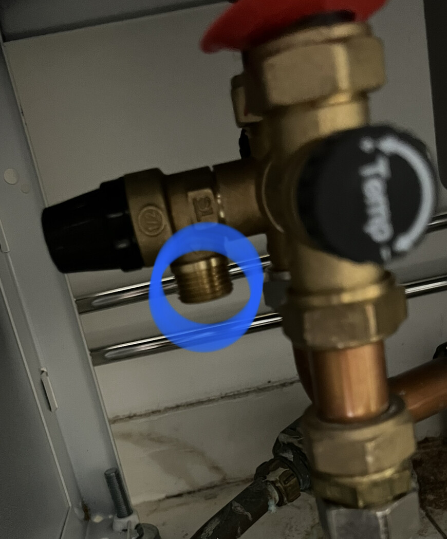

Hej, fÄtt mitt nya varmvattenberedare(CHB 2027-5) Nibe compact .
VÀnligen se bild . Droppar vatten lite dÄ o dÄ och tror att det kommer dÀr jag markerat i bilden nedan. Vad gör man Ät detta?
Med vÀnliga hÀlsningar
  • Rörkoppling med blĂ„ ringmarkerad detalj, röd ventil och svart spak under skĂ„p. Fokus pĂ„ koppling.
B
Ser vÀl ut som sÀkerhetsventilen, om jag inte ser? Den ska droppa i samband med att den vÀrmer vatten. Det ska finnas ett rör till avlopp frÄn den.
stugfar
Krilleman
Att det droppar frÄn sÀkerhetsventilen Àr det trots allt ett bra tecken.
Droppet ska dock upphöra nÀr man inte tar varmvatten och beredaren Äter Àr uppe i temperatur.
Kallt vatten tar mindre plats Àn varmt. NÀr vatten vÀrms mÄste volymen expandera nÄgonstans.
SÄ droppar det direkt pÄ morgonen nÀr ni vaknar Àr nÄgot fel.
B
Tusen tack för ditt svar :). Är det ett special rör?
B
Hej! Tack för ditt svar! Droppar lite gran dÄ varmvatten anvÀnda lite dÄ och dÄ :) Àr det ett speciellt rör man ska lÀgga till?
Nej, det Àr helt enkelt för att leda vattnet till nÄgot stÀlle dÀr det inte Àr ett problem att det droppar. :)
bullred
Krilleman
Absolut inte, det Àr bara ett helt vanligt 15mm kopparrör som kopplas pÄ utloppet.
Men av nÄgon anledning saknas klÀmring & mutter pÄ sin sÀkerhetsventil.
Gamla reglerna för detta "svallerrör" var max tvĂ„ st 90Âș böjar pĂ„ denna ledning, och max tvĂ„ meter lĂ„ngt
Typ sÄhÀr ivÀg till en golvbrunn.

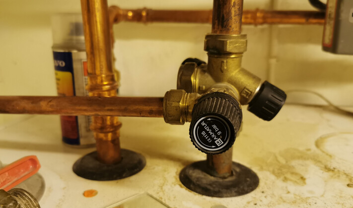

VÀrmeledningar med ventiler och instÀllningsratt, smutsiga och anvÀnda, underhÄll krÀvs, inomhus VVS-setup.
