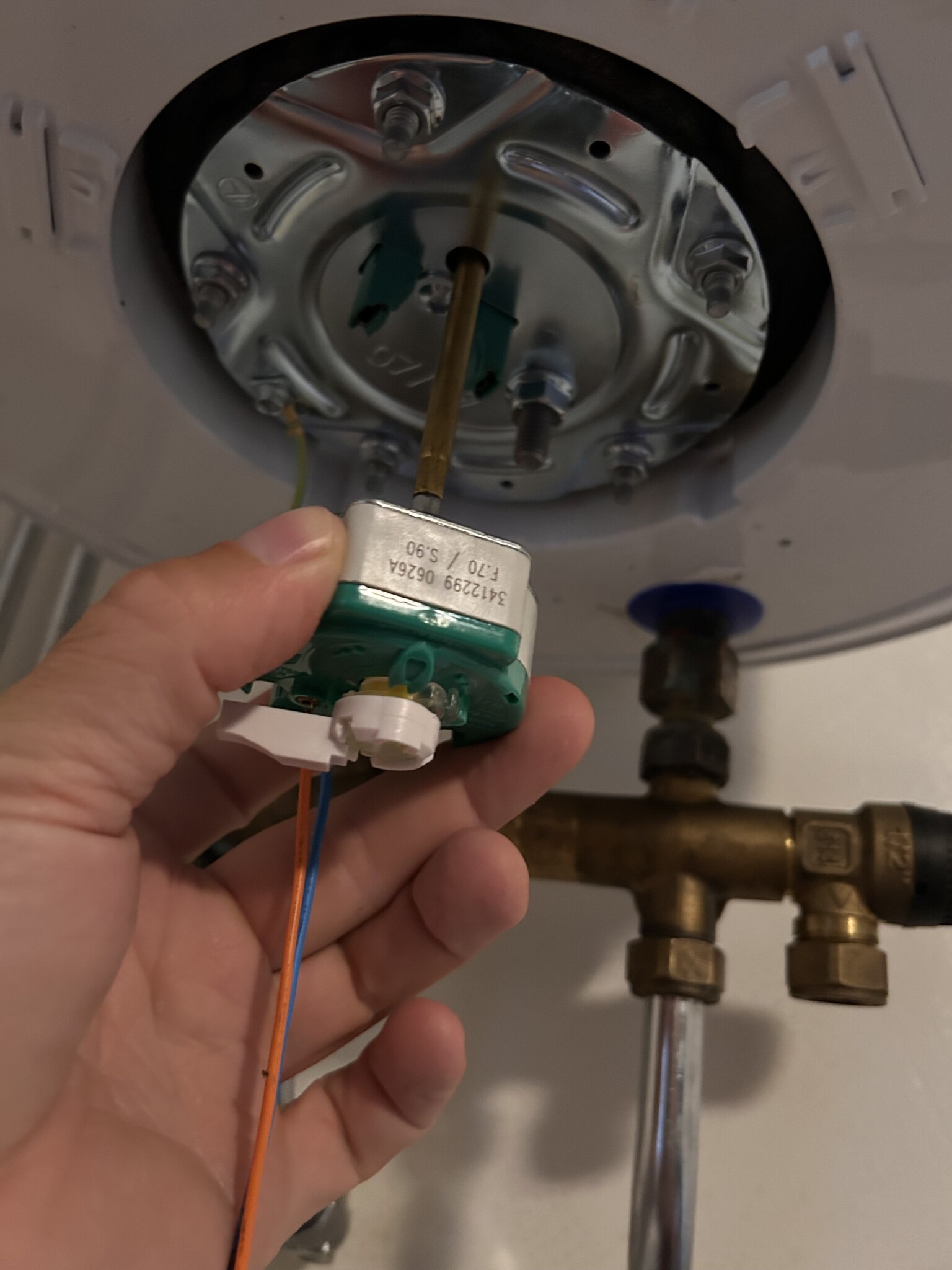

I sommarstugan så märkte jag i våras att jfb löste ut när jag slog på varmvattenberedaren (Tesy). Jag försökte hitta en rörmokare som skulle kunna byta ut den men stugan ligger ute i obygden så inte så lätt. Så jag köpte en ny på Jula, Hard Head, väldigt lik den jag hade. Var tvungen att justera ventilblandaren något men verkar ok.
Sen gjorde jag bort mig. Jag slog på den innan den var full. Troligtvis löste överhettningsskyddet ut. Jag monterade ner kåpan för att leta efter knapp att nollställa och tror att jag har hittat den.. men nu går jfb även för den nya..

Om beredaren startas utan vatten i hinner nog dessvärre värmeelementet brännas sönder (så pass att det "läcker" i alla fall) innan överhettningsskyddet löser ut (som är till för att förhindra kokning om termostaten går sönder). Men till en ny beredare borde värmepatronen finnas som tillbehör/reservdel (har själv liknande beredare från Biltema) så du kan reparera den själv.

Kanske den första vvb inte var felaktig om den inte var jättegammal. Elpatroner brukar kunna ansamla fukt om de inte används över tid som då ger överslag mot jord och jfb löser ut.
Det är ett vanligt problem med bastuaggregat t ex. Även ugnar har det varit uppe i vissa trådar här på forumet.
Man brukar kunna värma bort detta om man kör dem utan jfb och låta de bli ordentligt varma. Men då bör man kontrollera att det inte är kortslutning. I sådant fall kommer det inte att fungera.

En elpatron i en beredare är ju gjord för att sitta i vatten och ska väl inte vara känslig för fukt?
Till skillnad från ugn eller bastu som normalt är relativt torrt ( jämfört med nedsänkt i vatten 100% av tiden).
GK100
Det är flera tillverkare som har torrmonterade elpatroner, Metro therm tex.
Där gör man bytet utan att stänga av eller tömma ur något vatten.

Dum fråga säkert.. men nu har jag fått hem en ersättare. Men.. räcker det egentligen med att byta ut delen på bilden? Den är ju lätt att demontera och montera ny. Så slipper jag tömma och skruva ner hela alltet.
edit Har lyckats övertyga mig själv om att det inte kan räcka. Så wish me luck på runda två. 😁
