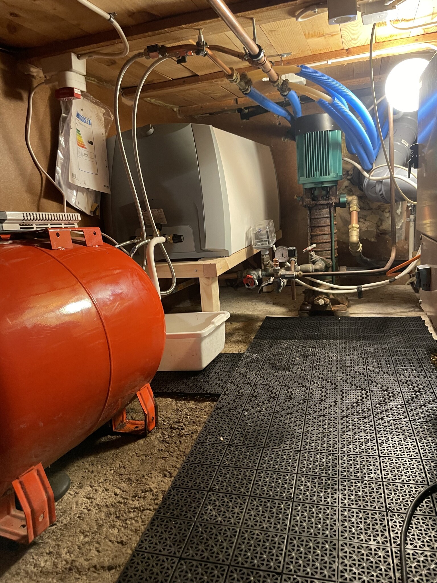

Varmvattenberedare i Hallen
Tack för alla engagerade svar!
Vi köpte en Nibe Eminent CU 100 som ska fungera för både stående/liggande enl Nibe.
Den är inte inkopplad än men inom en vecka så ska den vara på plats.
Vi får se om det blir kompletteringar till denna senare.
Länk till den vi köpte:
https://www.hornbach.se/p/nibe-varm...MIwoz3wbTgjgMVgk-RBR3tnD1gEAQYAiABEgKvgPD_BwE
För att? Det är volymen man räknar på och är den byggd för att kunna ligga ner så är det inga problem. Det är skillnad på en akumulatortank där du vill få skiktning i tanken och en elektrisk varmvattenberedare.H H-Thomasson skrev:
Fast skiktning är viktig även i en VVB medans den töms, ofta med täckplåt bit framför inloppet eller annan arrangemang av kallvatteninloppet för att den kalla vattenstrålen med sin fart inte skall blanda om den varma vattnet ovanför.
De flesta VVB brukar ange att 20-30 % av kapaciteten försvinner i form av tillräckligt varm vatten om de används liggande då skiktningen inte blir lika effektiv och gränszonen mellan kall och varm vatten blir mycket större volym när det är längs med hela beredaren längd än tvärsnittet när det är stående beredare
Det var en pers att få ut den gamla och in den nya i vårt trånga utrymme. Takhöjden var drygt 80cm bara och som ni ser står vvb:n inne i ett hörn.
Den gamla beredaren hade säkerhets ventilen helt eroderat igen sig men till slut fick jag ut vattnet! 🥳
Denna får duga för oss nu så får vi se i framtiden hur behovet blir då!
