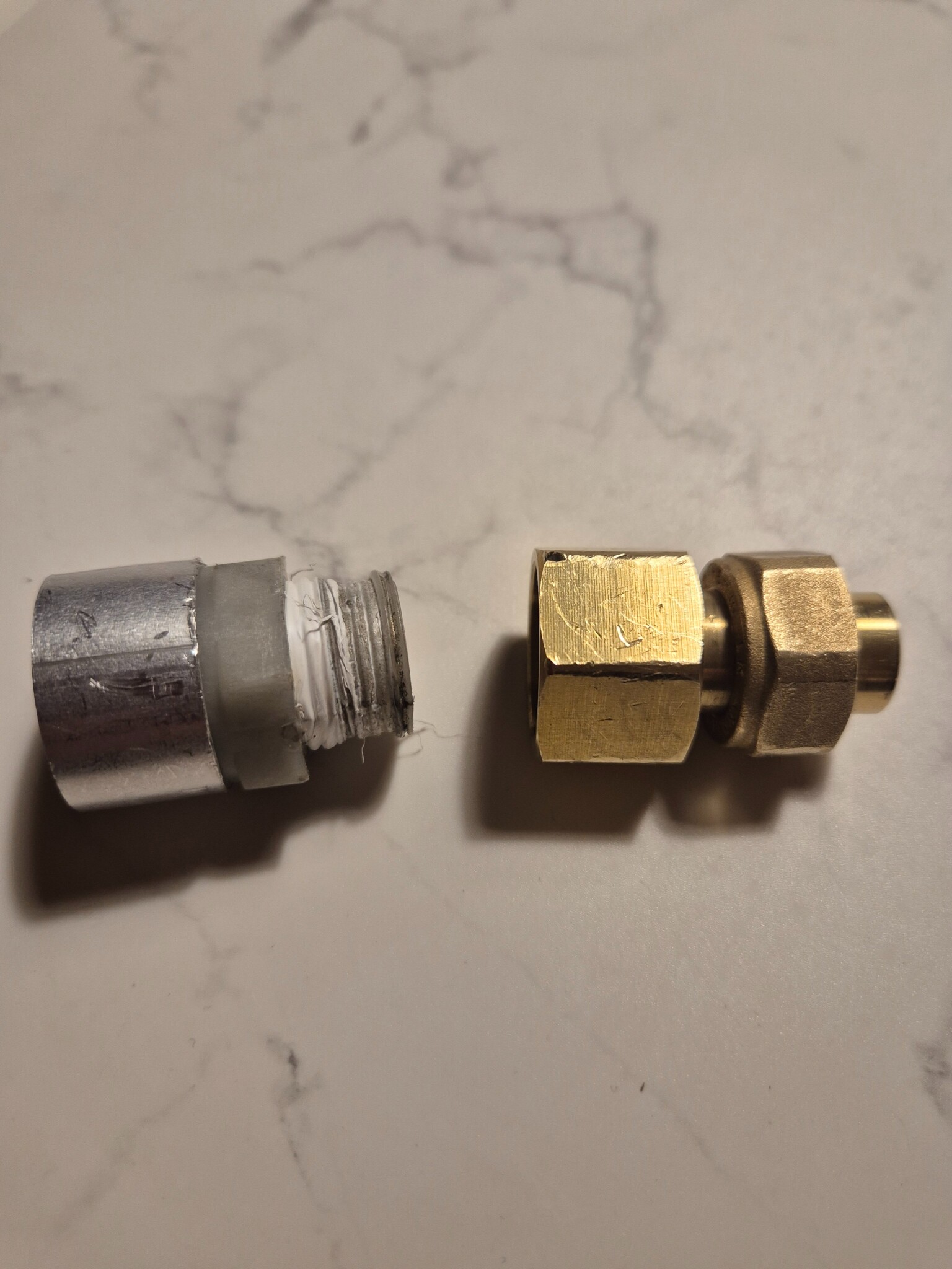

Vi har satt in en ny varmvattenberedare men det sitter ju två vita gummikppplingar på huvudkopplingarna varmvattenberedare o kallvatten. Vi har satt dit med gummikopplingar som var på men tycker inte håller riktigt tätt fast spänt.
Så frågan ska de verkligen sitta där. Är de meningen att de ska bytas ut till vanliga lite hållbarare material koppar koppling el lik??
BILD PÅ KOPPLING NI SER GUMMI TILL VÄNSTER. DE SKA SITTA IHOP MED EL UTAN GUMMI EL ANNAN KOPPLING SOM MAN FÅR KÖPA..

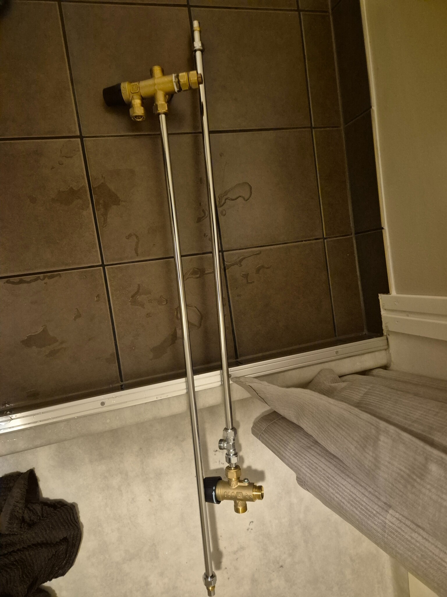

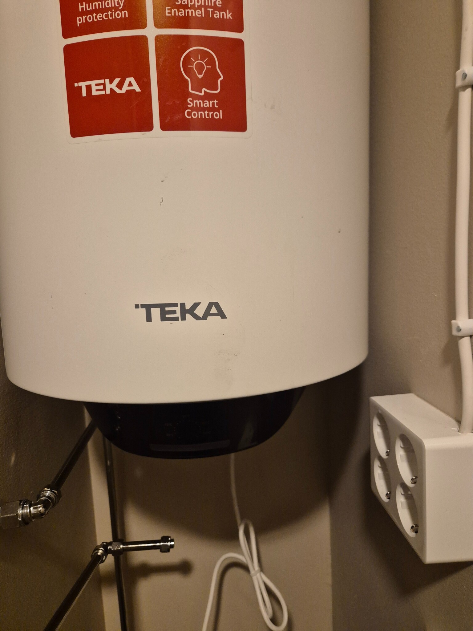

Foton på vvb. Och liggande lösa rörkopplingar nu.

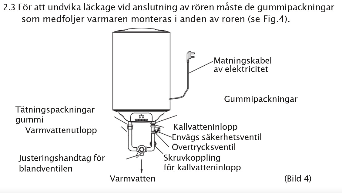

Tycker att de är lite osäkra med gummi. Vi har läst manual och "rubber-seal gaskets" ska vara med i rördragning. Vi har tagit bort dem ngra ggr eftersom de läckt lite så nu känns de mer osäkra. Undrar om man kan köpa nya gummi.. hos bad & vvs butik på nätet där vi köpt. Teka Intra heter den.

Det är ingen liten packning i den. Med tanke på att vi satte gängtejp.Magnus E K skrev:
Själva plast kopplingarna satt på beredare när vi köpte.
I manualer ska hårdplast kopplingarna vara i.
Men eftersom de läcker lite vatten ur dem så har vi plockat ner ngra ggr och ff inte bra. Ska höra om kan köpa nya hos åf när de har öppet.
Men måste få ihop ikväll eftersom vvb är vattenfylld.
Har lagt lite gängtejp eftersom de ej låg packn. i den. De ser ut som en engångs koppling. De är ju viktigt att de håller helt tätt på varm/kall kopplingarna och ej står o små-läcker.
Antingen utan dem eller senare köpa likn i annat material.
Ibland när man köper nåt från fabrik så kan de ju vara nån sak som är tillfällig och ska plockas bort vid montage.
Postat bild på vvb och själva plastkopplingen där de ska sättas ihop.
Eller så har de blivit slitna och tål ej att återmonteras flera ggr.. och därför svårt att få det tätt. Vad tror ni? (Är bilder tillräckliga).

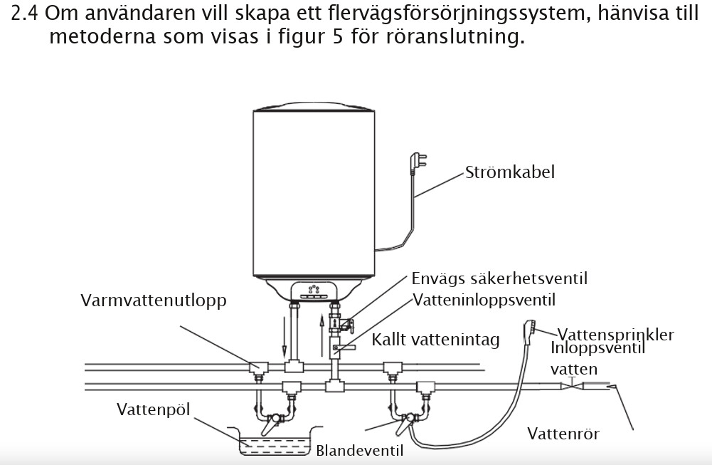

Du verkar ju ha någon del vid VVB som har en gänga, Är det t ex gängat i den metalldelen som du stoppat gummikopplingen inuti? Det står ju i manualen att det är G1/2 rör/koppling.
Det verkar dessutom som att gummikopplingen bara föreslås om man har ett enda tappställe i manualen.
Men att det vid ett utbyggt system med flera tappställen är vanliga gängade kopplingar (gummikoppling nämns inte).
Så kanske är det bara en enkel sniklösning om man inte tänker sig att ha särskilt mycket tryck eller har lägre krav än vad vi normalt har inomhus i Sverige.
Jag har enkla VVB med "plastgängor" i fritidshuset som håller utmärkt för att gänga metallkopplingar på (t ex Biltema VVB), så det kan fungera bra (har lossat och bytt offeranod ibland utan att det varit problem med gängorna.
Men om det finns gängor skulle jag definitivt använda dessa och inte några "gummitutor" även om jag tappar ur vattnet för att det inte ska frysa om det blir längre perioder utan tillsyn (och t ex strömabrott), annars brukar jag bara stoppa pumpen i borrhålet så att det vid läckage som mest kan bli det som står i sytemet som kommer ut.
