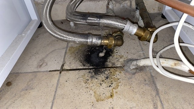

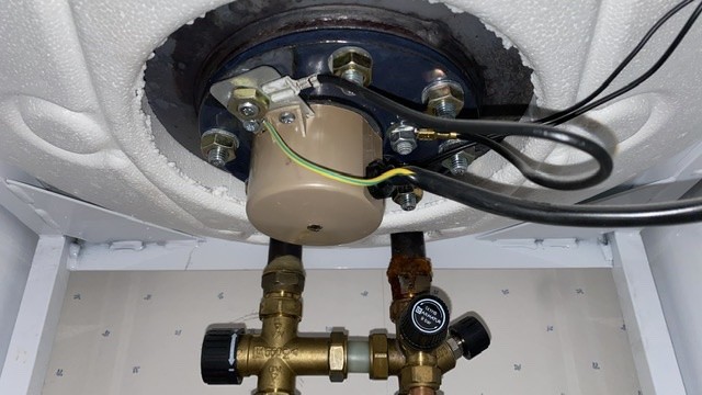

Imorse kom lillkillen och sa att det lät konstigt på nedervåningen. Gick ner och hörde varmvattenberedaren knäppa och knastra som jag aldrig hört tidigare. Öppnade upp och det såg ut så här. Har en känsla av att det inte ska se ut så här. Slog av med säkerhetsbrytaren, slog på igen efter en kvart och då lät den normalt igen. Droppade en droppe sakta sakta när jag tittade upp mitt under tanken.
Någon som vågar sig på en gissning om vad som händer här och om man vågar använda beredaren? Det svarta på golvet ser ut som nåt slags pulver. Har inte petat på det ifall det är mögel. Ser mest ut som nåt brunnit men hittar inget bränt på maskinen...
tips o råd uppskattas!

Det svarta är järnoxid (svartrost) som kommer från dykröret som steatitelementet (värmeelementet) är inskjutet i. Knastret kan bero på kortslutning i steatitelementet som är på väg att gå sönder. Det är ett typfel på dessa beredare. Det byter man.
Vattnet under beredaren är betydligt värre. Det kan tyda på att beredaren rostat igenom och läcker lite. Då får du byta den. (Om det inte droppat från anslutningsslangarna eller övertryckstrycksventilen t ex.)
För det första felet, sök på "steatitelement" och läs de många trådarna om din beredare.

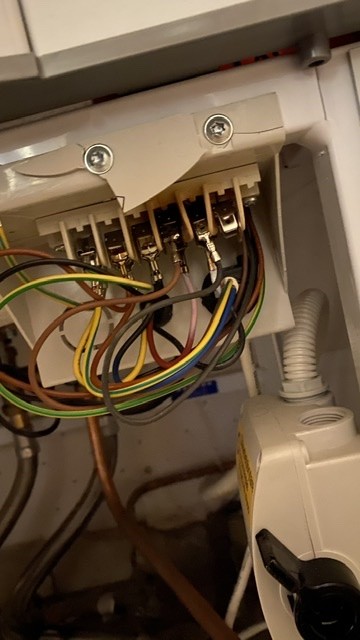

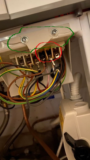

Ser det inte bränt ut vid röda ringen? Sen verkar plasten "sönderbruten" vid gröna markeringen, men det har kanske inte med saken att göra. Rätt lågupplöst bild så svårt att se säkert.
Elcentral med tydliga tecken på bränning vid röd ring och skadad plast vid grön markering.

5 minuter efter mitt inlägg började det läcka... så den är paj, ja...
misstänker att det läckt ner där och kortis orsakat en del av knastrandet som hördes. Var dock inte blött där när jag tog av locket.

tack för tipsen! Bra att veta för framtiden, just denna beredaren har gjort sitt och byts ut imorgon.
