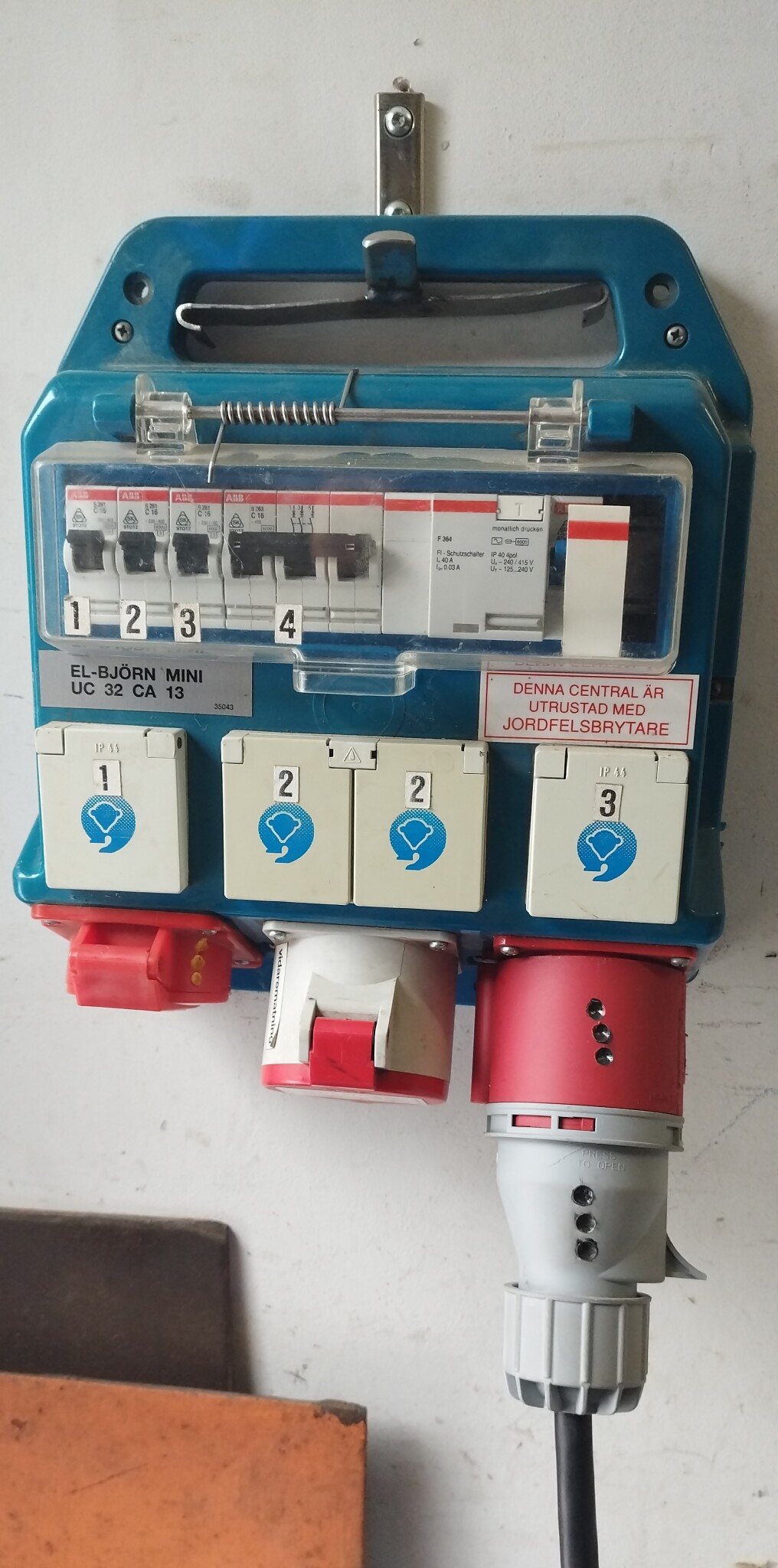

Typ sån... Används bl a av modena kortkjolade.
  • El-central med säkringar och utrustad med jordfelsbrytare, samt ansluten strömkabel.
Antewallgren Antewallgren skrev:
Det är väl fel i trefasuttaget? Det här hade kunnat hända närsomhelst. Jag märkte det väl tidigare nu när det är ett konstant strömuttag. Jag tar ju ut en förhållandevis låg effekt, cirka 2kw när den går som hårdast. Varför jag gjorde såhär var delvis för att jag inte har en jordfelsbrytare i anläggningen. Det får jag med en väska, som LLVP får sin ström ifrån. Sen hade jag väl en viss panik med att drifta pumpen med dyra elpriser.
EDIT: Skall även tilläggas att detta uttag är över 20 år gammalt.
Du är som ägare av elanläggningen skyldig att underhålla och säkerställa att den är i gott skick.
All typ av anslutning av fast utrustning som innebär konstanta laster under långa tidsperioder bör även anslutas med fast anslutning till elen. Det gäller på uttagen över tid och är inte att rekommendera att tex att köra element, värmepumpar och varmvattenberedaren med stickpropp

Allt för att minimera möjliga felkällor, som t ex TS trefasuttag där han vill plocka ut 1-fas 230 V, via en byggcentral....
Vilket väl hade gått utmärkt via 3-fas uttaget direkt?
Men då på bekostnad av avsaknad av automatsäkring och jordfelsbrytare.
Eller hur?
Allt detta handlar väl om att TS inte har en något så när modern elcentral, utan tycker sig hittat nån slags genväg som tydligen fungerat tills nu.
Jag tror att det bästa är att kalla in en behörig elektriker och uppdatera elcentralen och dra fram 1-fas 230 V till värmepumpen.
Det är en fas L3 som glappar i detta uttag. Nollan är inte ansluten. Eller så är uttaget felkopplat, för finns det trefasiga LLVPer som inte kräver en nolla? Tror inte det... I din väska är alltså nolla och fas fel. Gör om, gör rätt, i hela kedjan.
Jag tyckte också det såg konstigt ut från början, men vid närmare granskning verkar blå nolla sitta rätt och den svarta som ska sitta på L3 saknas i uttaget (den uppvikta ledaren).

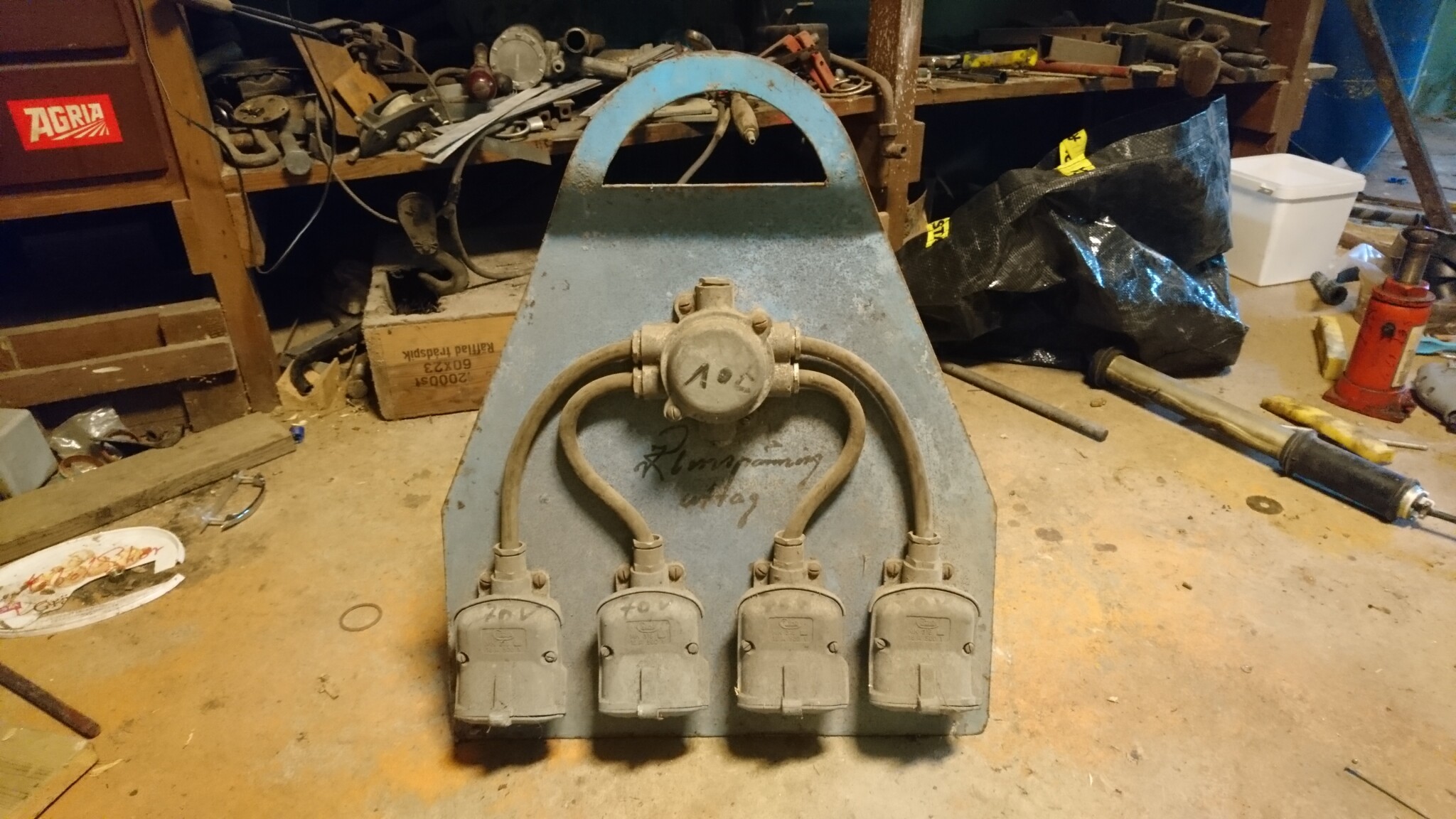

Typ sån..
De riktigt hardcore kör fyra Semko bultade på en stålplåt.
Fyra gamla Semko-eluttag monterade på en upprätt blå stålplåt i ett verkstadsrum.
MultiMan
Glöm inte skyddshjälmen som man alltid måste jorda innan man kopplar in något:
Gammal läder skyddshjälm med remmar framför tekniska ritningar.
