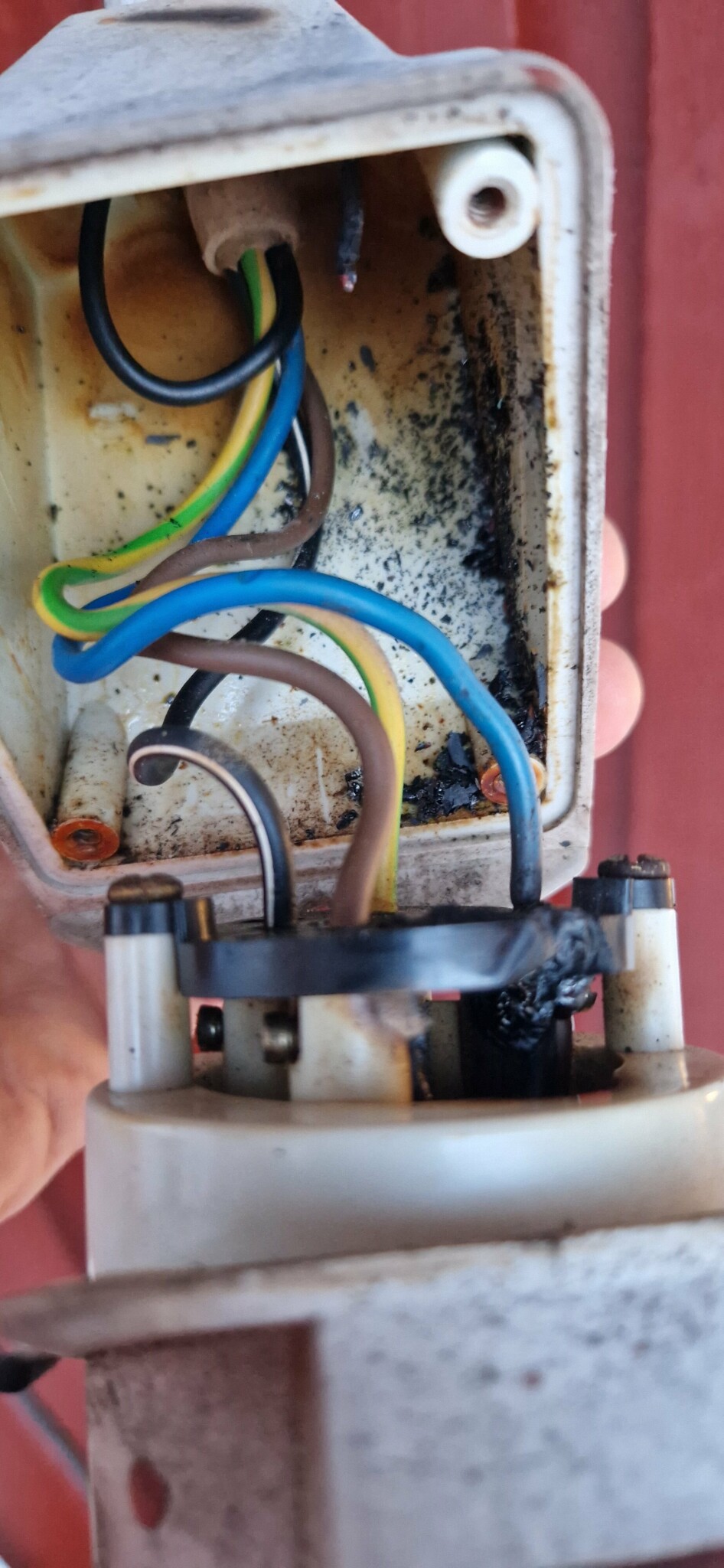

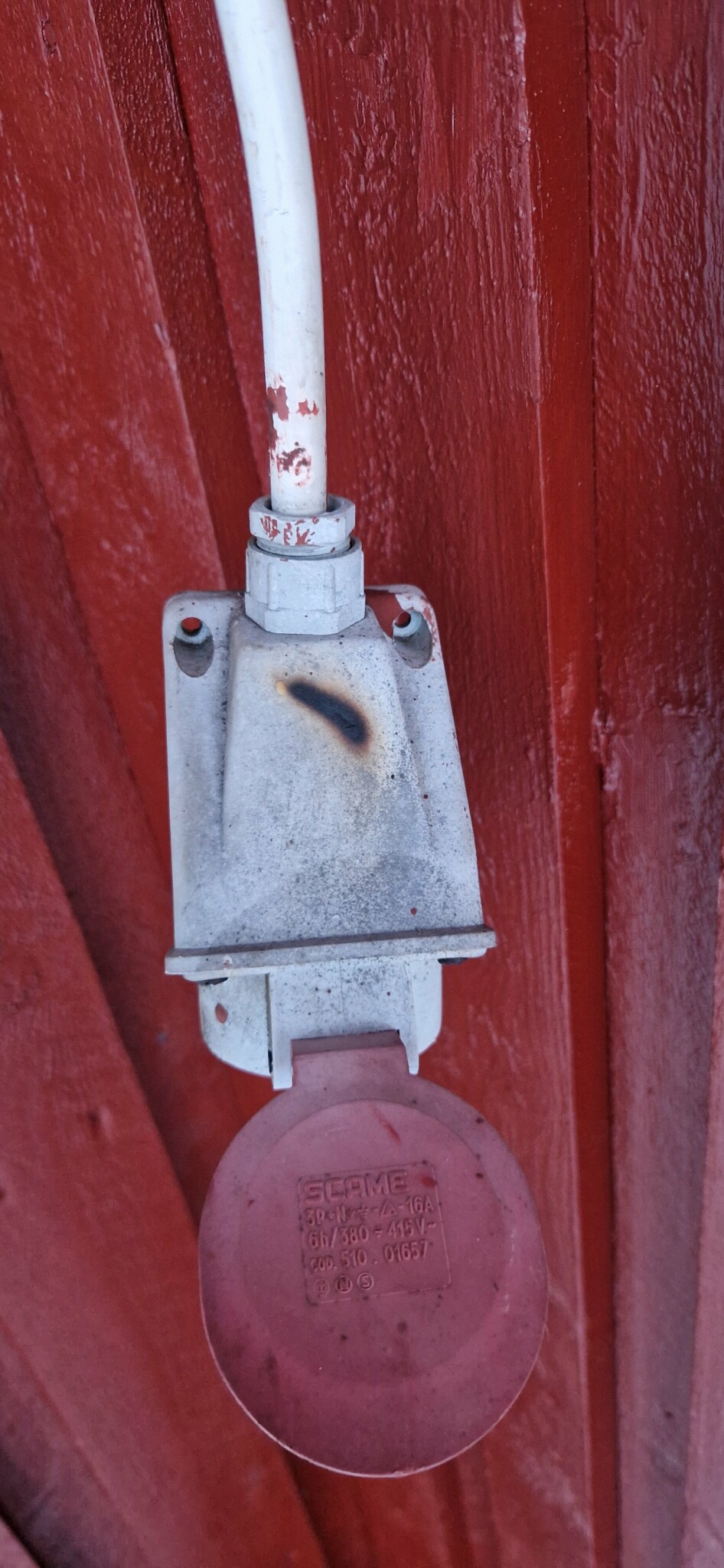

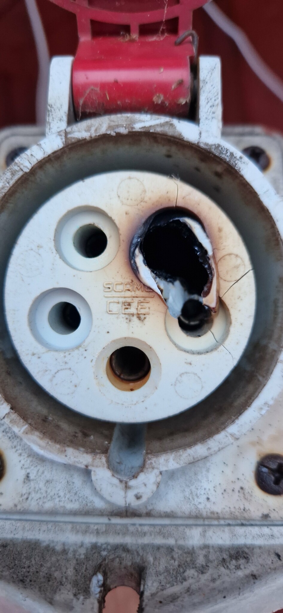

Här är lite bilder:
Brännskadad elkontakt med synlig sot och smälta kablar i ett eluttag.
Bränd och skadad eluttaganslutning efter överhettning.
Eluttag med tecken på överhettning mot en röd trävägg.
Ser ut att ha gått rätt varmt. Inte jättetrevligt.
Inget tjafs bara byta, varmgång på fas L3 .

En fas är inte ansluten i uttaget. Eller har den brunnit av? Den svarta
Jo den har brunnit av. Men varför är all ström borta pga detta? Kan N ha tappat kontakten samtidigt? Iofs så mätte jag aldrig innan jag slog av säkringen.
Byt båda kontakterna, både hona och hane och klipp bort ett par centimeter för att bli av ved oxiderad koppartråd.. Även dåligt fastskruvade sladdar kan bränna sönder kontakter.
Brunnit av, med ljusbåge som följd
Kolla sotresterna till höger. Det är vad som är kvar av den svarta ledaren.
