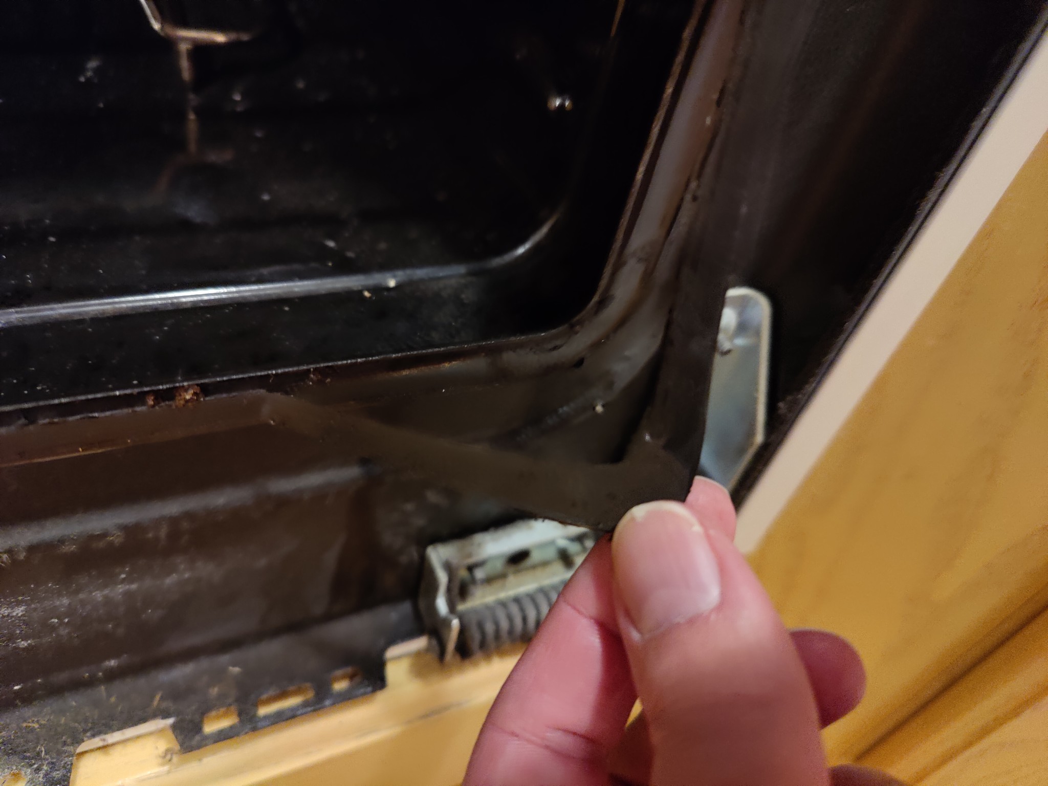

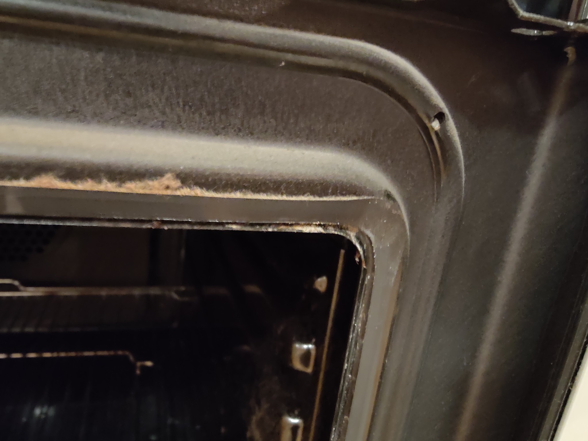

Glaset på vår ugnslucka har släppt från metallramen som den sitter limmad mot. Limmet ser ut som och känns som silikon och är nån milimeter tjockt.
Vad kan man använda för lim eller silikon för att få fast glaset igen? Eftersom det är innerglaset så känns det lite osäkert att ta första bästa värmetåliga lim och smeta dit den eftersom det är i närheten av mat.
Ugnen är en Bosch HBN232B/02 som har varit med ganska länge, hela innerdelen på luckan finns som reservdel, se 00472024 på länken nedan.

Vilken typ av värmetåligt silikon kan man använda sig av?electroluxaren skrev:
Skulle detta fungera?
https://www.k-rauta.se/produkt/silikon-300-casco-varmebestandig-svart-40ml/7311980134412
Uppföljning såhär en månad efteråt. Köpte Cascos silikon som ska tåla upp till 300 grader och limmade fast glaset igen. Gick åt ungefär en halv tub totalt och var inga konstigheter att få det jämnt och snyggt.electroluxaren skrev:
Glaset sitter kvar och inga andra konstigheter kvarstår med ugnen. Nu får de leva några år till
