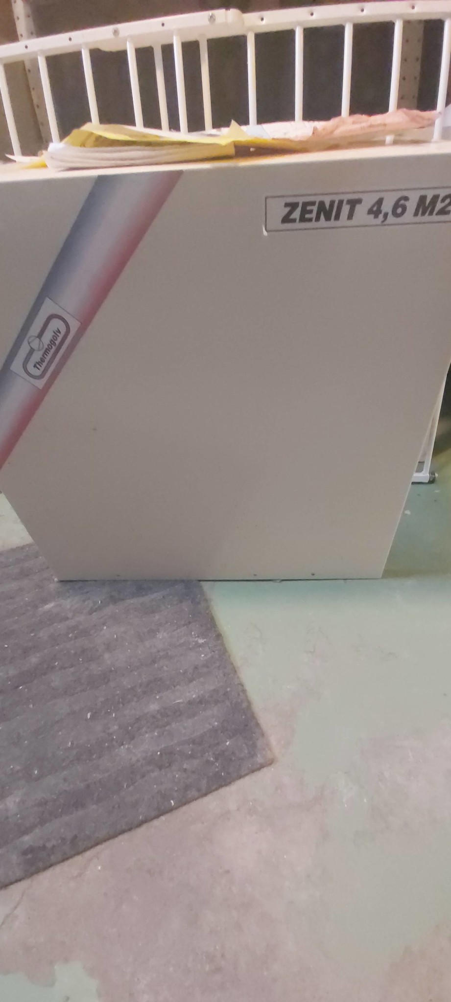

Någon som har en aning om detta företag
( thermogolv) finns kvar eller hur man går tillväga för att få värmepumpen att fungera igen? Just nu går värmepannan på enbart elpatron och det är ej tillräckligt för att få vattnet varmt.

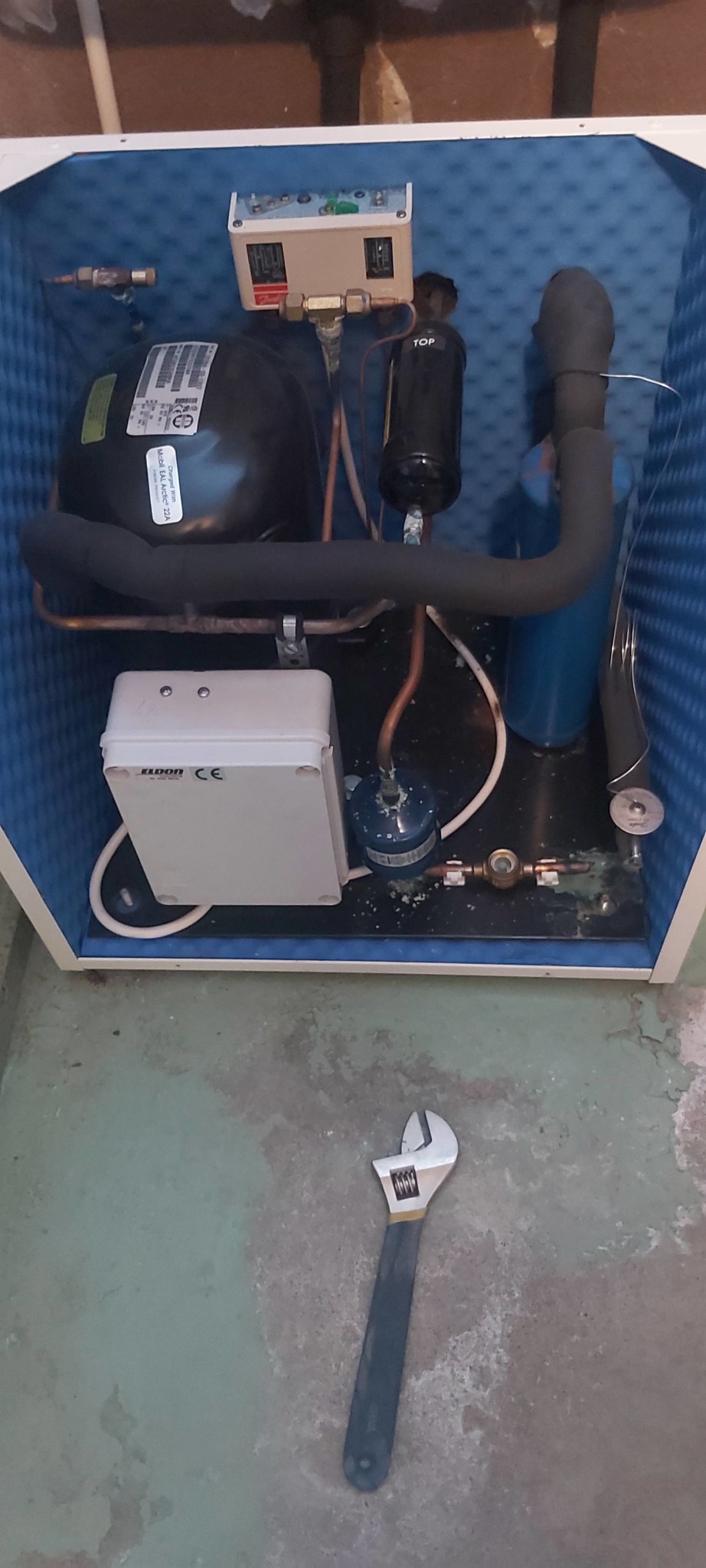

Är det det gaskretsen med kompressorn så kan ju vilken som helst med kylcert kolla på den. Sen kan man ju diskutera om man ska kosta på den då den förmodligen är gammal.
Förmodligen är förångarenn trasig, den har direktexpansion i backen d.v.s kopparrör i marken. Brukar inte löna sig att laga.
Tack för svar. Vart i kontakt med thermia , de kommer efter nyår och kokar på problemet. Blir förmodligen en helt ny historia
