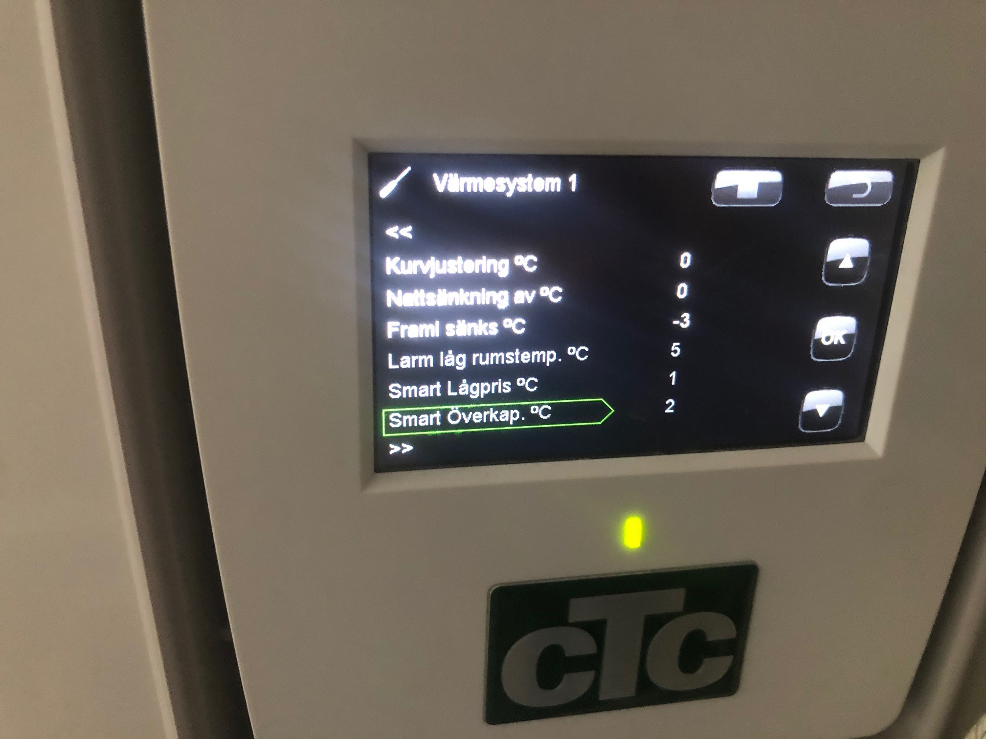

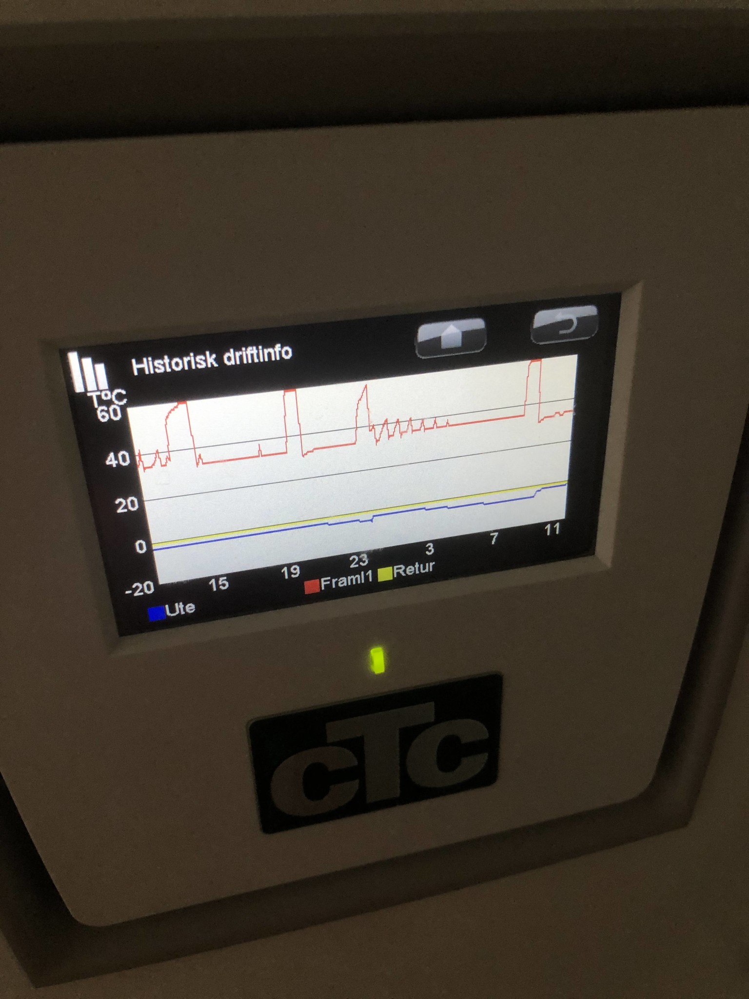

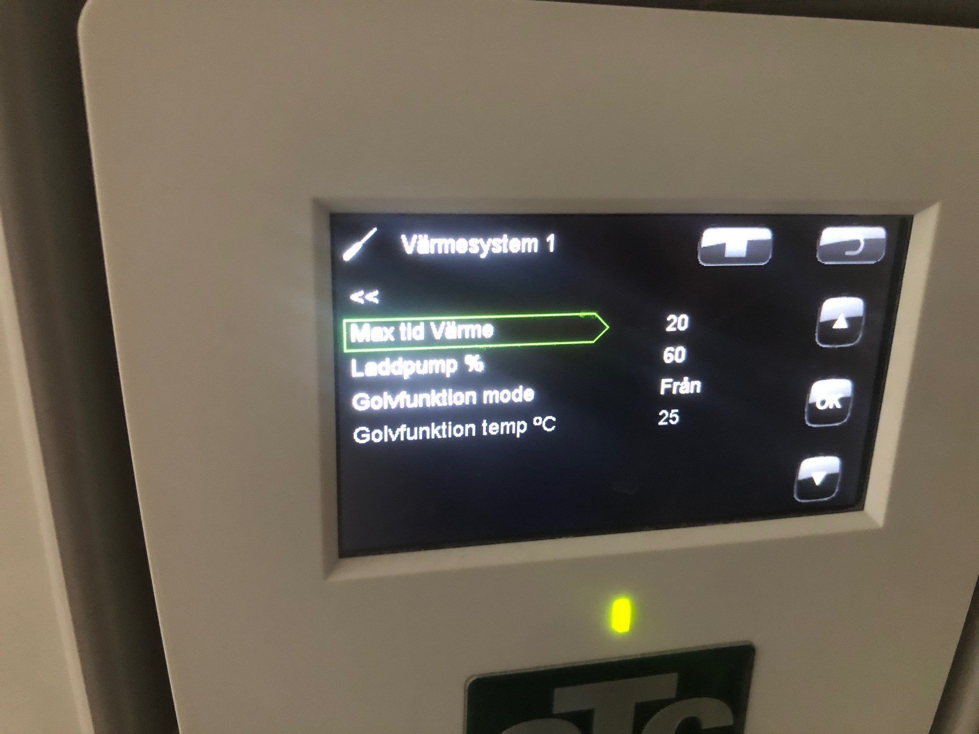

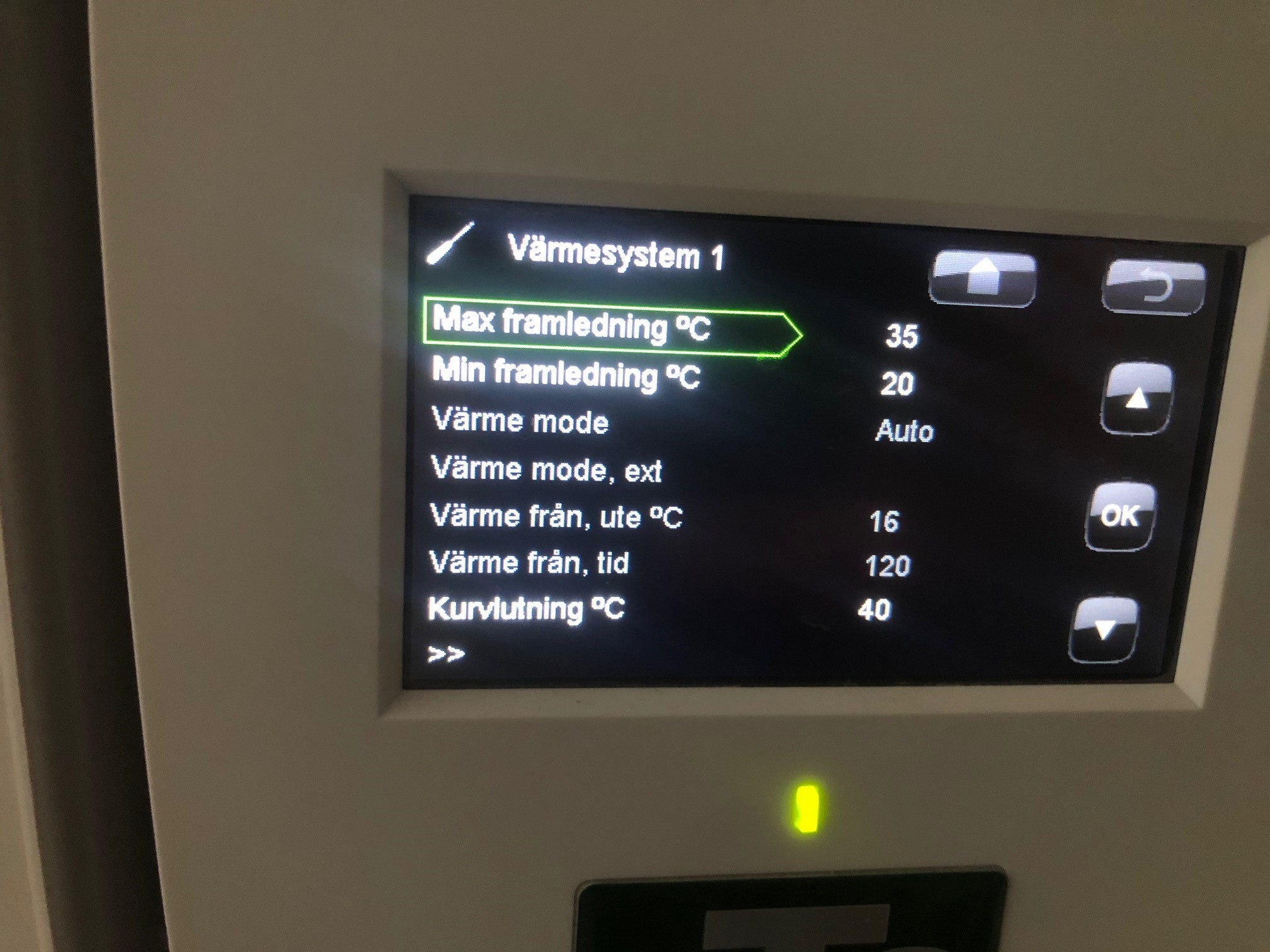

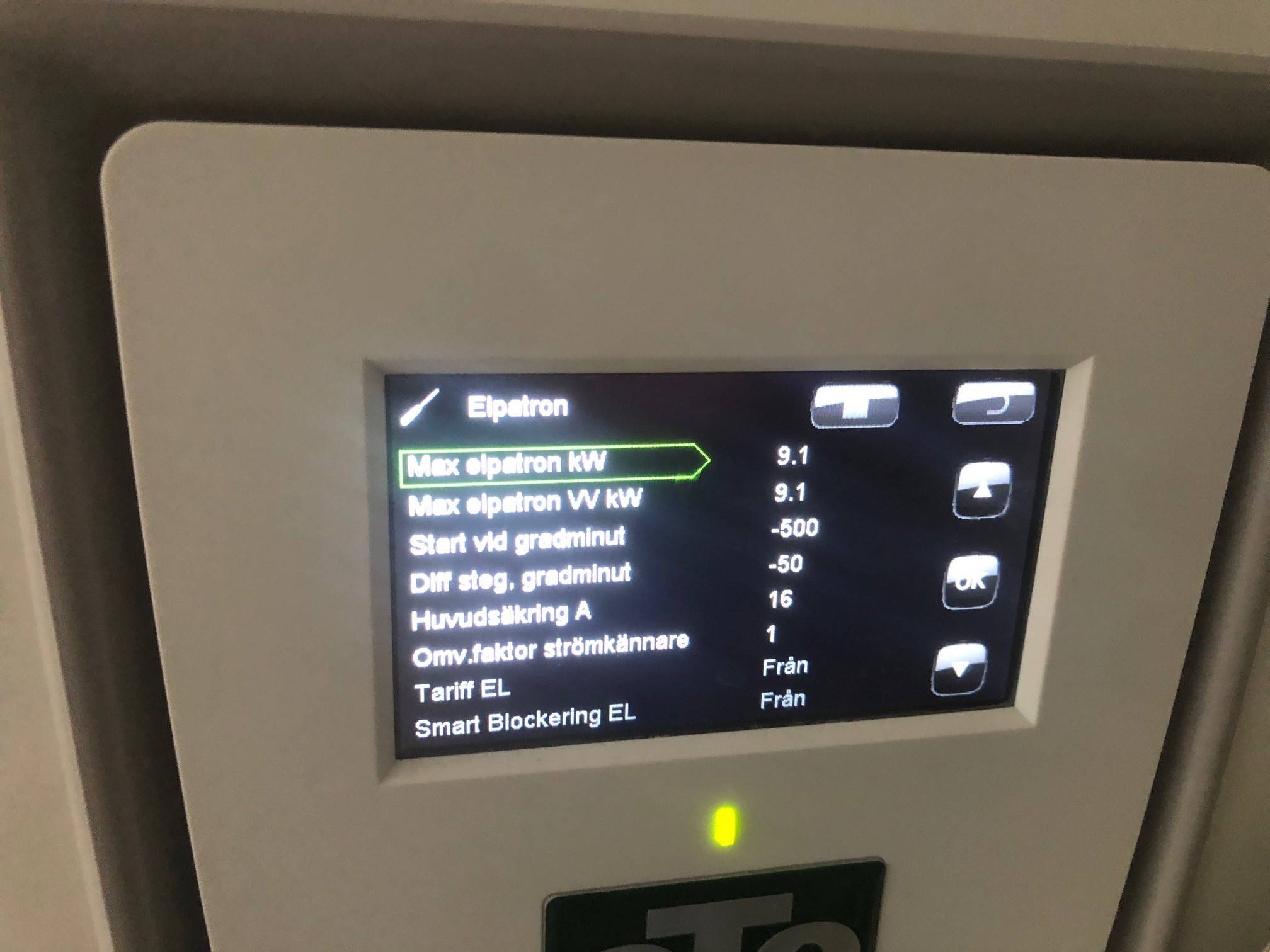

Jag bor i Skåne i en 130Kvm enplansvilla med vattenburen golvvärme (LK systems) och trägolv. Vill ju inte skicka ut för varmt framledningsvatten till golvärmen så i instälnningarna på ECOZenith har jag lagt mig på en kurvlutning på 40 grader och en max framledningstemp på 35 grader celsius, se nedan bilder för detaljererade inställningar. Kan någon ge en rimlig förklaring varför ECOZenith skickar ut extremt varmt framledningsvatten (över 70 grader) flera gånger per dygn? Ibland går det upp och ner under någon timme, men andra gånger håller det sig konstant högt under någon timme. Sedan kan den ligga rätt på sin kurva i många timmar efter det. Se bifogat bild för hur det sett ut senaste dygnet.
Vore jättetacksam om någon härinne kunde förklara mer och kanske ge tips vad man kan göra åt det? Vill ju inte förstöra trägolvet med denna höga vatten-temp.

Ingen som vågar sig på en teori?

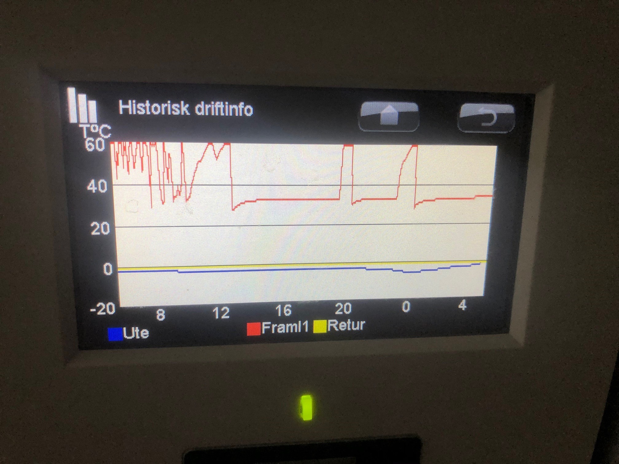

Senaste dygnet har det stabiliserats, men fortfarande konstiga temperaturtoppar lite då och då Display på en värmepump med historisk driftinformation, visar temperaturkurvor med sporadiska toppar.

Ja, inställningen ”gradminut” var felinställd

Hej, ursäkta för att jag återuppväcker en sedan länge död tråd.
Men jag undrar vad som var fel inställd på gradminut.
Jag tycker min framledning svajar en hel del men tänker att de stora topparna är varmvattenkörning (Jag har oxå i350).
Men berätta gärna om du minns vad som var fel och hur du tänkte.
