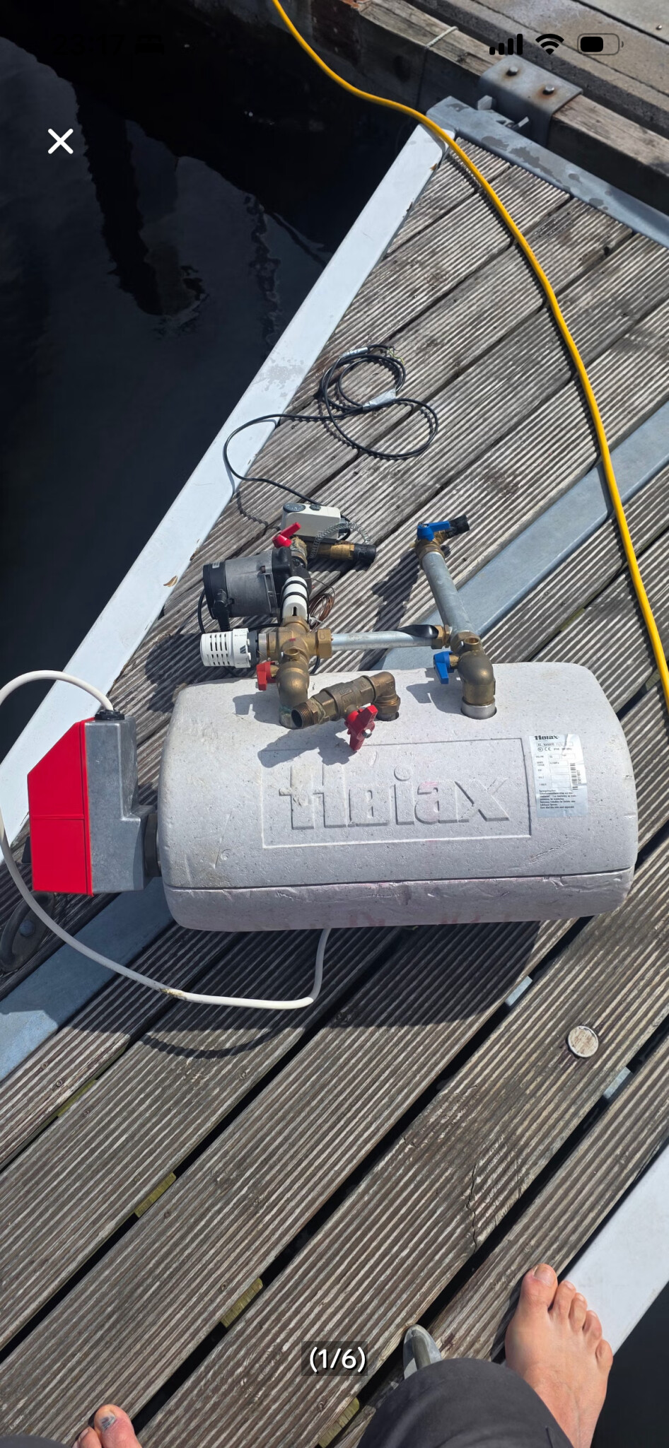

Hej panelen :)
Jag renoverar ett hus i Oslo från 1912, påbygt 1940.
Huset är gissningsvis rätt dåligt isolerat. Ca 10-15cm insprutad grå isolering som liknar småbitar av garn.
Golven var isolerade med grus, och var svinkalla.
Det är krypkällare med bitvis ståhöjd. Bra ventilerad och torr.
Jag rev alla golv helt och hållet och bygde upp på nytt från bjälklag. Trossbotten av Hunton vindtätt 21mm, så insprutad träfiber på det. Sen golvspån m spår, värmefördelningsplattor, plast, spån igen (10mm) och till sist klickvinyl.
Men har ännu inte lyckats välja värmekälla för att driva golvvärmen.
Golven var betydligt varmare i vintras efter totaluppgraderingen, utan värme på i golven.
Värmde huset med kamin och elektriska element. Det drog inte iväg helt som jag var beredd på, men låg ändå på ca 4-5000 kWh/mån dec-feb.
Uppvärmd areal är ca 300 m2, men markplan dg är jag lagt nya golv m golvvärme är bara ca 100m2.
Nu ska jag välja värmekälla.
Funderat på en enkel, billig och driftsäker elpanna från Høiax till golven. Men vet inte om varma golv ensamt klarar att värma huset.
Så evt komplettera med L/L värmepump.
Också varit inne på L/V pump för att värma golven, men igen osäker på om bara varma golv klarar att värma rummen.
Behöver jag ändå element eller L/L pump är det pengar i sjön att lägga 150k på L/V pump.
Vad borde jag göra?
Gå för elpanna och luftvärmepump?
Total kostnad runt 50k.
Tar lång tid att räkna hem en luft vatten pump då.
