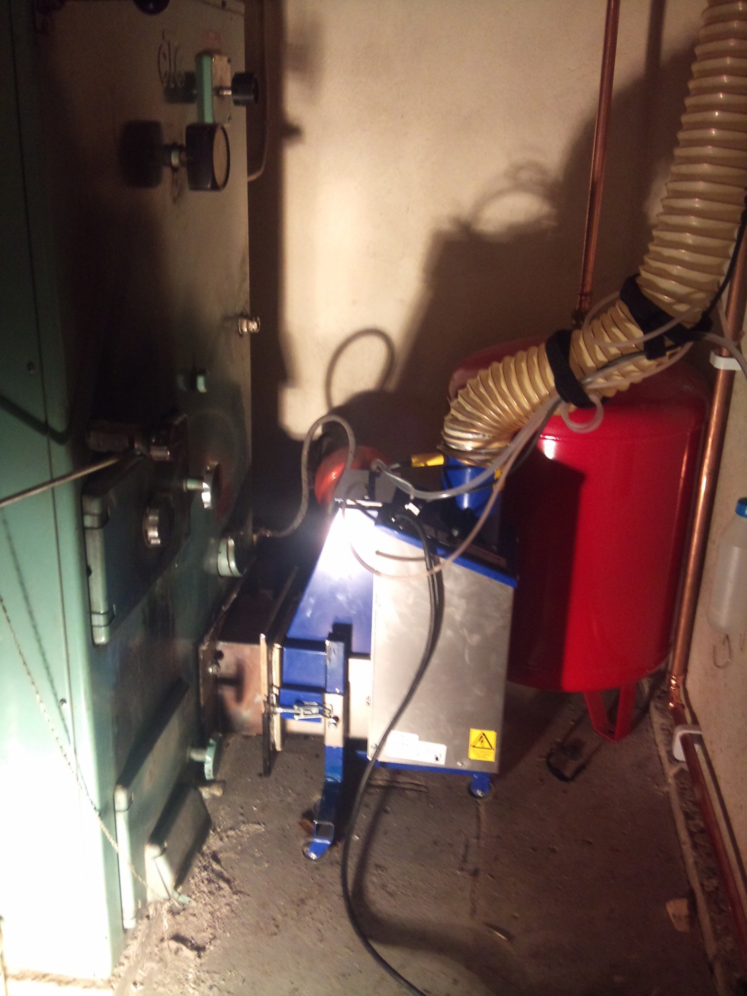

Nuså, det fick efter en del om och men en Janfire flex-a från 2010.
Har dock en installationsfråga då jag monterade bort oljebrännaren.

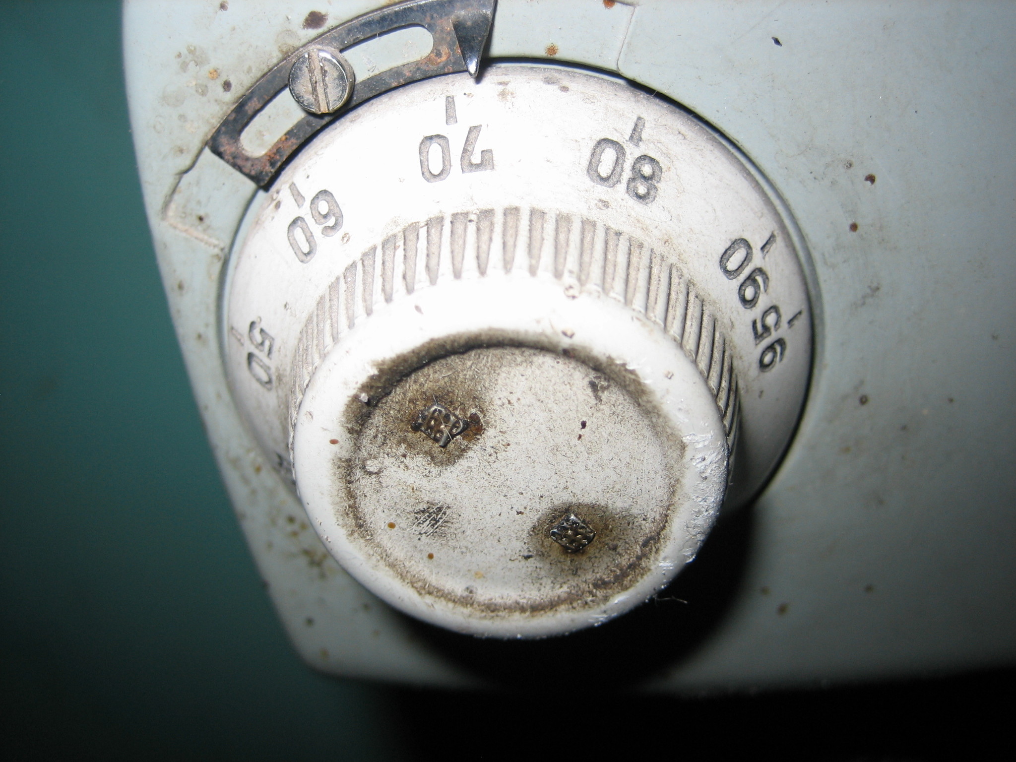

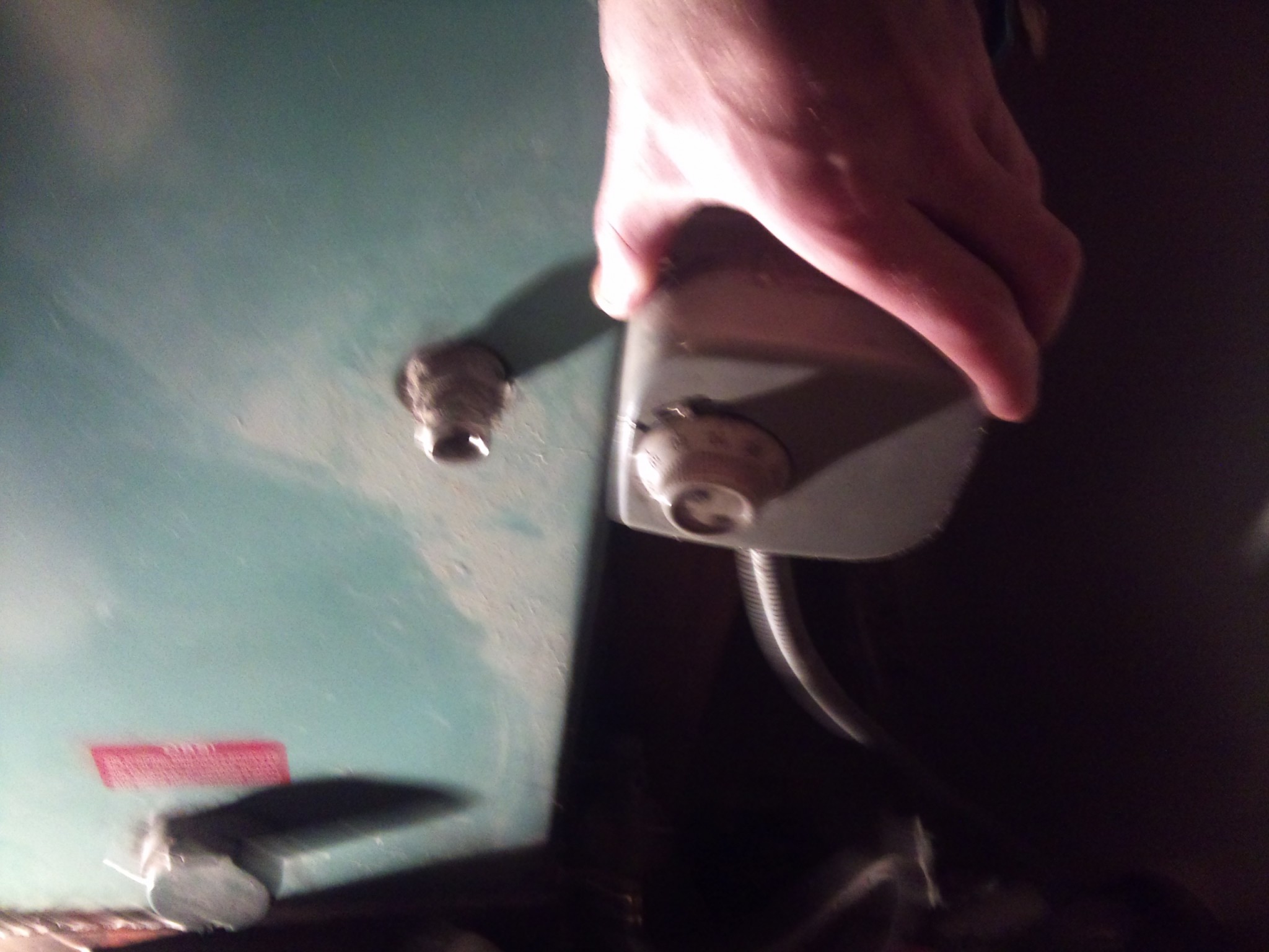

Se bilden. Vad är det jag håller i (satt i hålet bredvid), gissar på att det är någon typ av termostat man ställer in. Fråga två är om det hålet skall pluggas eller om något skall kopplas in där. (utgår lite från att en termostat typ denna skall monteras in http://www.billigtvvs.se/produkter/280/388/dubbeltermostat-30-9095c-r1 )
Fråga tre är om uttaget/kopplingen till JanFire. Det är inte en hederlig 220v stickpropp utan en rektangulär med 4 stift i stället (Svart plast). Måste jag köpa liknande uttag eller kan jag helt enkelt klippa kabeln och montera på termostat?

Sitter det inte 2 termostatgivare i kåpan du håller i? Den ena som inte är kopplad till ratt är överhettningsskyddet. Strömmen till brännaren måste gå genom detta.
Normala brännare är lätta att koppla in men om janfire har jag ingen aning.
