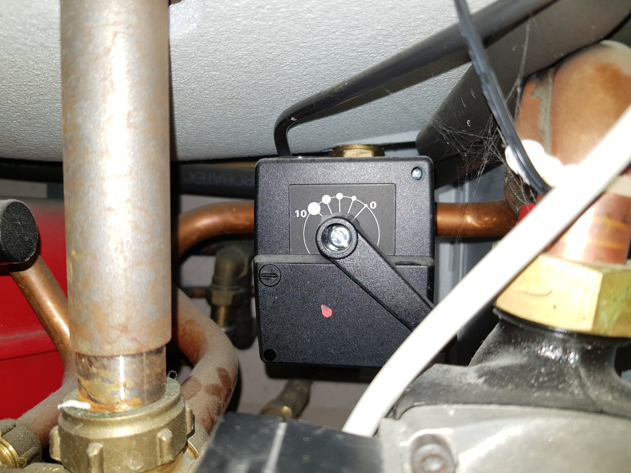

Bild på shunten. Bor i Stockholm.
Ökade på pumpen till 3 (1-3, stod på 2) Kökselementet, det sista, blev då lite varmare, returen oxå, typ ljummen från att varit kall.
Nått verkar fel med cirkulationen.
Shuntventil med inställningsratt i fokus ställt på läge 3, omgiven av kopparledningar och spindelnät.
Till vänster om vredet sitter det en plupp med skruvmejseluttag i , den vrides om och då frigörs automatiken i motorn och du kan ställa för hand. I mitten på axeln är den skruv och tar man bort den så får man motorn i handen, men börja med att manuellt ställa den. Vid avbrott i en givare så brukar shunten öppna fullt och vid kortslutning så stänger den fullt, utegivaren går lätt att kortsluta eller göra avbrott i på utsidan i dosan
Om nån undrar är det konstaterat dålig cirkulation, troligtvis igensatta koppel. Problemet har funnits tidigare i föreningen, då var det en lägenhet vars värmesystem stått tömt/öppet ett tag vid renovering, mitt system var tömt för 4 år sen (kommit in syre ??)
Föreningen har tidigare haft dåligt vatten, och det är tydligen det som fortfarande fäller ut nått som sätter igen.
