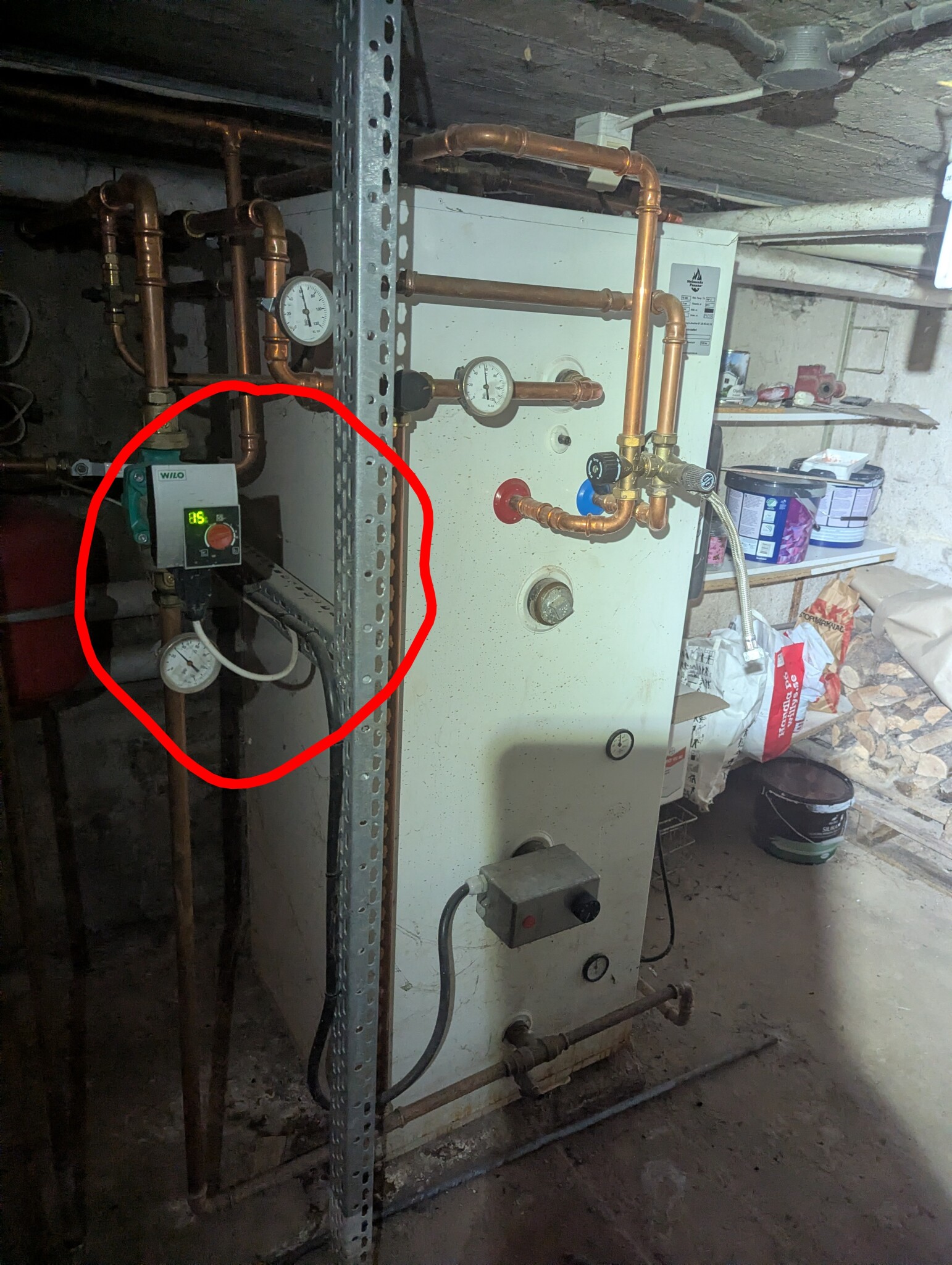

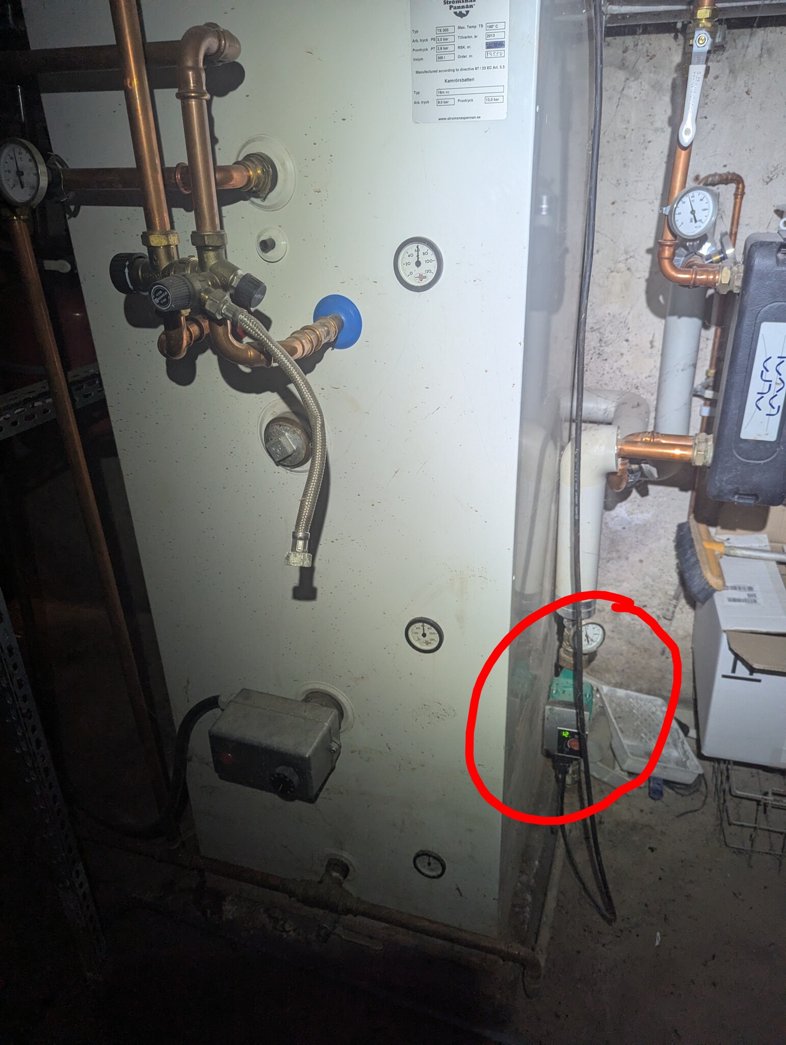

Jag har vattenburen golvvärme i mitt badrum (installerat på 90-talet tror jag). Jag vill lufta golvvärmen och de andra vanliga radiatorerna för de värmer ojämnt eller inte alls. Då ska man stänga av cirkulationspumpen. Är cirkulationspumparna (verkar ha två) de jag ringat in på bilderna?
  • Cirkulationspumpar i ett badrums radiatorsystem, inringade, med kopparrör i förgrunden och en tryckmätare till höger.
  • Inringad cirkulationspump bredvid rör med tryckmätare i ett pannrum med äldre utrustning.

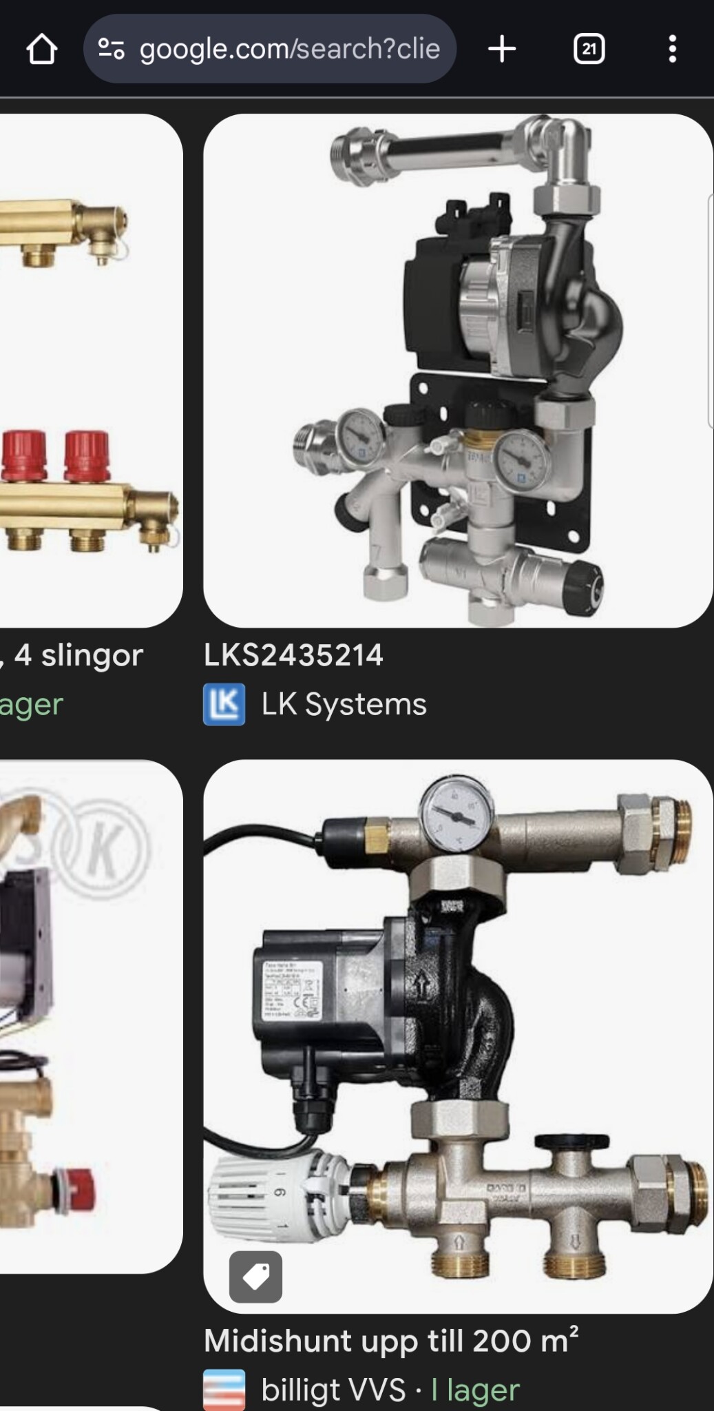

Bild på golvvärmeshunten skulle underlätta
Här är exempel på golvvärmeshuntar,
Bild på golvvärmeshunt från LK Systems, med flera rör och ventiler, fördelad för uppvärmningssystem.

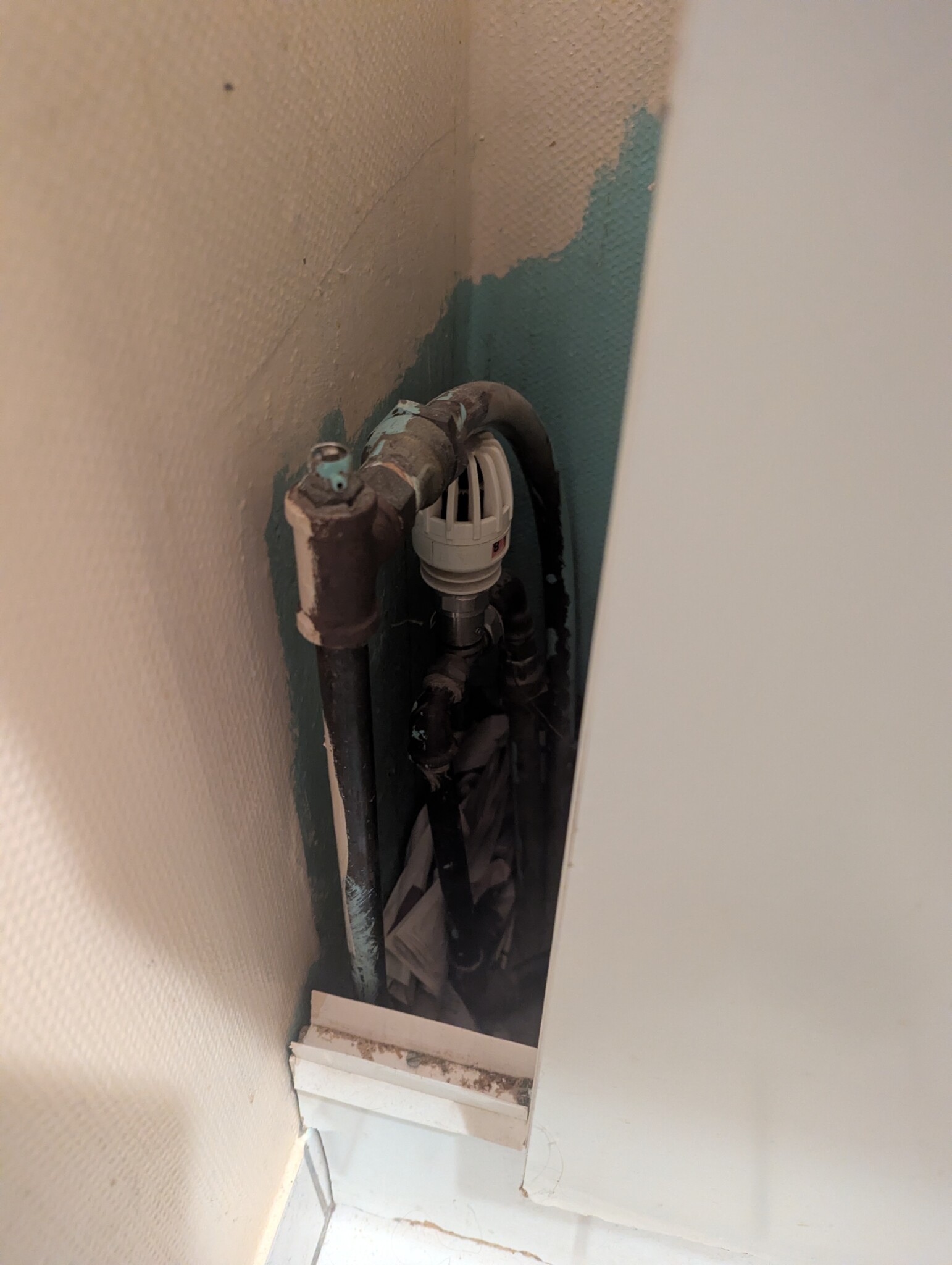

Så här ser det ut, så inget sånt avancerat som på bilden du lägger upp. (Ändrade mitt inlägg då jag läst mig till att man ska stänga av cirkulationspumpen innan man luftar)
  • Vägg med exponerade rör och ventil i ett trångt utrymme, omgiven av målad yta och sliten färg.
Cirkulationspumpen på högersidan går till en plattvärmeväxlare.
Den på vänstersidan är troligen för värmesystemet.
Du skrev tidigare, som du raderade, att det bara var en liten fläck på golvet som var varmt å resten kallt. Det tyder på att det är för lågt flöde. Det kan bero på att stiftet/ventilkäglan har fastnat i nästan stängt läge, det kan också bero på att cirkulationspumpen går på för låg hastighet.

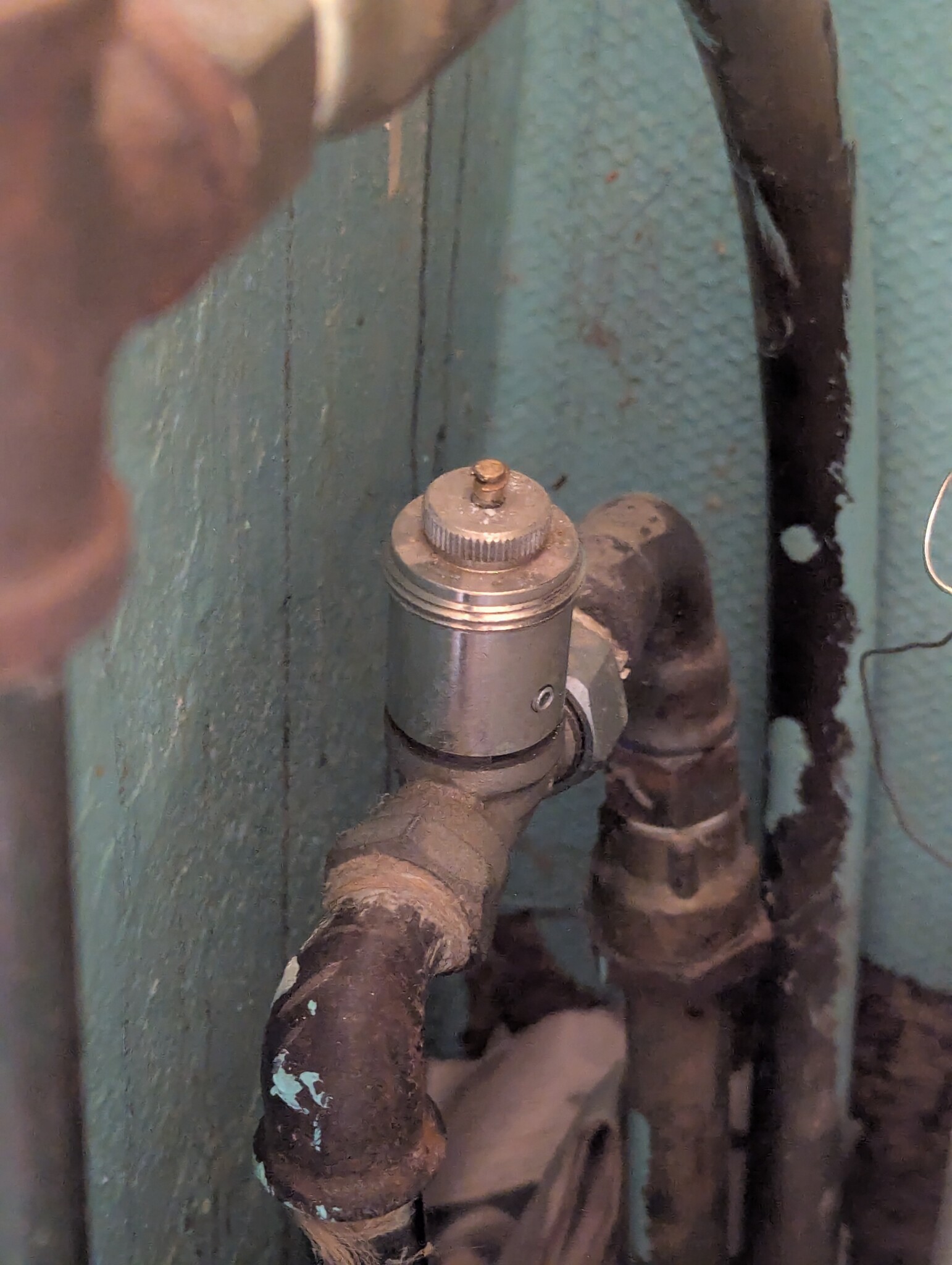

Så här ser stiftet ut, det går att trycka ned så det verkar inte vara fast i stängt läge i så fall. Men det är väldigt varmt på båda sidor om termostaten så det borde väl betyda att det är i öppet läge? När jag stängt av termostaten har det blivit kallt på båda sidor om den. Och ingen luft kommer ut när jag luftat nu igen med cirkulationen avstängd så det verkar vara som det ska med det. Har även testat att vrida upp cirkulationen till max för att se om det blev nån skillnad med värmen men det blev det inte. Det andra elementen som jag nu luftat har blivit varma som de ska efter det.
  • Ventil med stift på elementrör, del av termostatsystem, mörk bordläggning i bakgrund, diskuteras funktion vid värmereglering.
Okej, det sitter en adapter på ventilhuset, ta bort den och kolla ventilens stift, finns en insexskruv som lossas för att ta bort adaptern.
Det funkade tack så mycket, får det dock inte att funka när jag sätter tillbaka termostaten men det får bli ett problem för framtiden när det blir varmt och jag vill vrida ned effekten igen.
