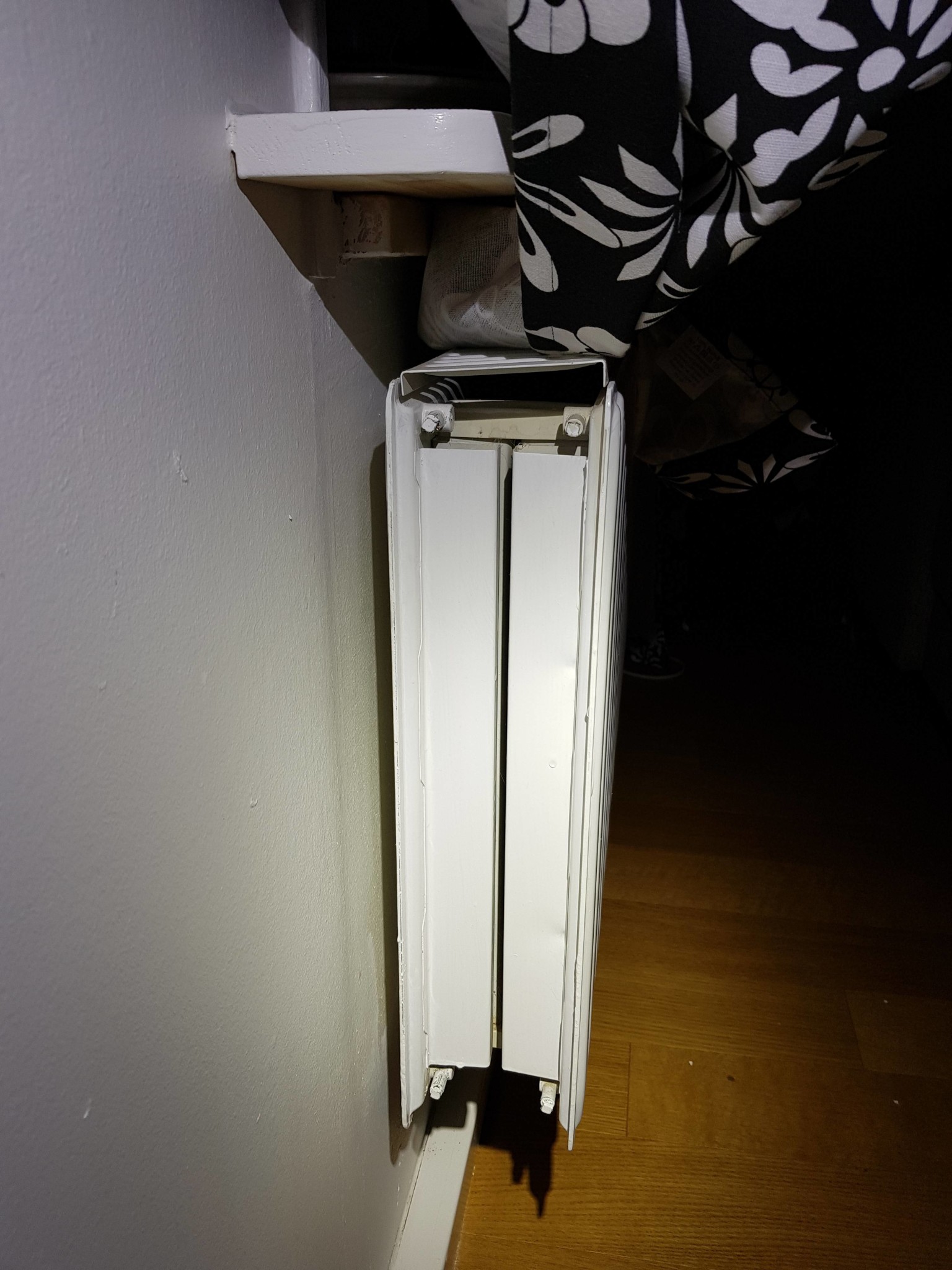

Värmeproblem, hur lufta radiatorer med 2 paneler och 4 nipplar??
Fått problem på senaste, får inte riktigt upp värmen och konstaterat att de 2 radiatorerna i kök/vardagsrum bara är varma till hälften (övre varm, nedre kall)
FLV pannan Nibe 310 är kollad 3 ggr om, allt funkar som det ska, pump, schunt, parametrar mm, likaså termostater/ventiler på alla radiatorer.
Tänkte att det vore konstigt om det plötsligt blivit luft i systemet, trycket har inte ändrat sig.
Men tänkte lufta iaf, men jag har aldrig luftat denna typ med 2 paneler och 4 nipplar, så frågan är om man ska lufta i nån viss ordning ??
Övriga radiatorerna blir nära nog helt värma, givetvis svalare lägre ner, men inte kalla.
Slingan ser ut som följer, huset är bara på 76 kvm.
Litet i hallen, stort i sovrummet, litet i vardagsrummet, 2 stora i kök/ vardagsrum (öppet mellan) litet i tvättstugan. (Badrummet har el golvvärme)

Luftning ska ske från källare och uppåt i huset, är det 1-rörs så ska det börja luftas i första elementet 2 -<rörs har inget betydelse var man börjar, ditt foto, det elementet på fotot har 2 sektioner som luftas var för sig med dom nipplarna som syns i överkant. Lämpligt att stänga av cirkpumpen och fylla på systemet till 1 bar och hålla koll på trycket efter luftning av varje element

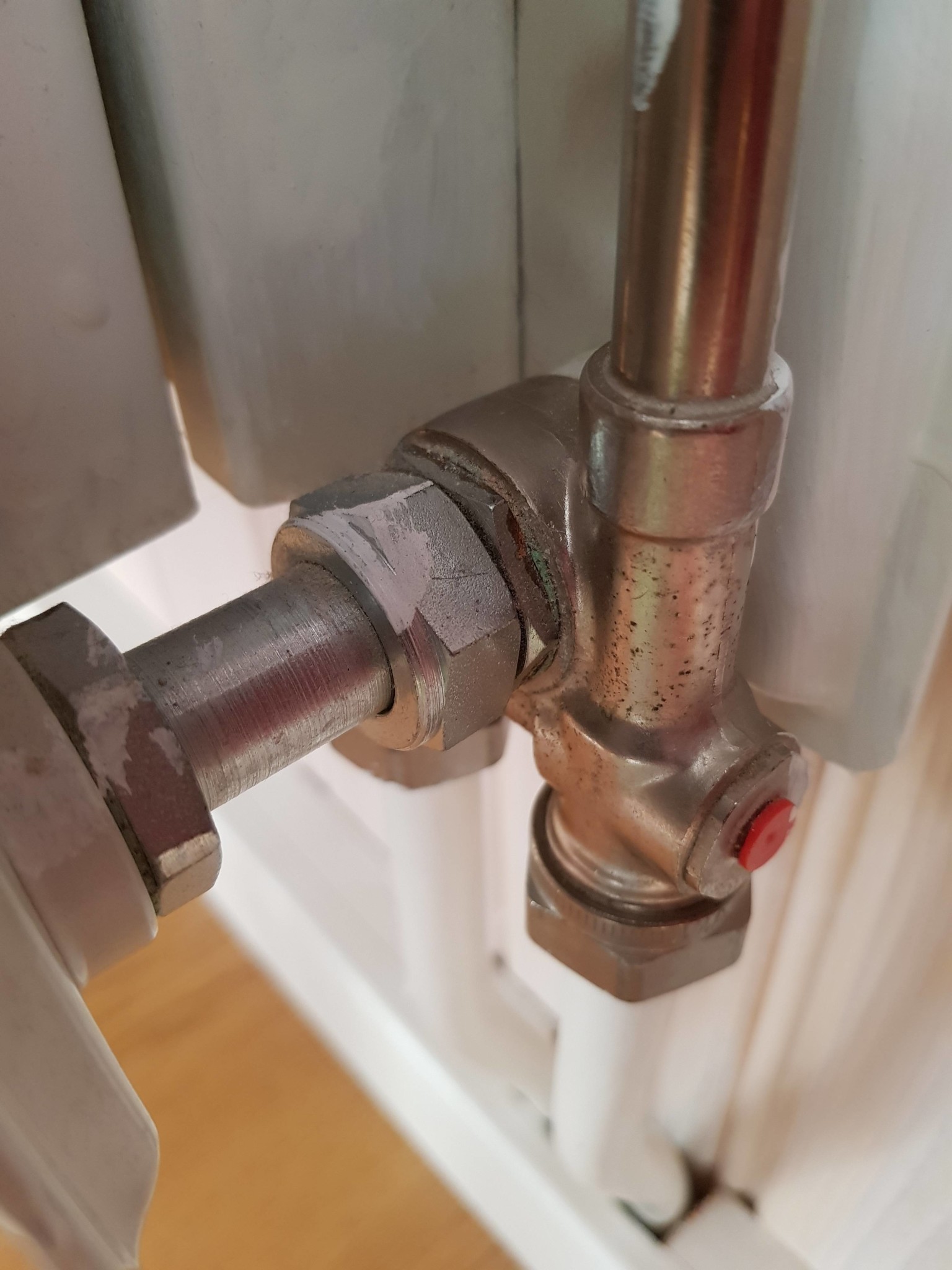

Låter som kopplen på radiatorerna kan vara fel inställda? Alltså att kopplen är inställda på tvårörs-sytem medans faktiskt är ett ettrörssystem i huset? Då kommer all värme att pressas igenom alla radiatorer i serie istället för att ca 2/3 direkt går vidare till nästa via bypass i kopplet och ca 1/3 genom radiatorn??

Förstår helt klart vad du menar med kopplen, det är precis så som det känns nu, men det har som sagt fungerat förut. (ska ta en bild, men den säger väl inget)

Att de har fyra nipplar beror på att man då kan vända dem och ha koppel åt andra hållet.........
