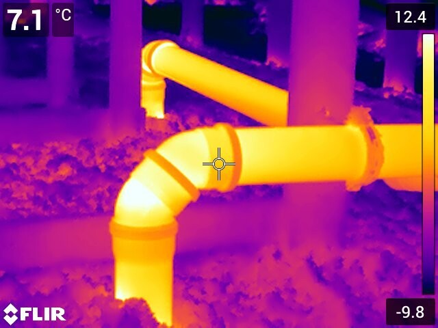

I vårt flerfamiljshus som är byggt 2021 består vissa delar av vindsvåningen av "kallvindar".
Det uppstår ofta istappar från taket då taket är snötäckt, även vid flera minusgrader. Taket är av träspont med takpapp.
Jag har nu kollat temperaturen på kallvindarna med värmekamera och då bl.a. hittat en dåligt isolerad vägg mot ett hisschakt. Detta ska vi påtala vid den kommande 5-årsbesiktningen.
MEN hur är det med rör för avloppsventilation? Jag tänker att om det är många och långa rör värmer de väl upp utrymmet något och kan kanske bidra till att undersidan av snötäcket smälter lite. Eller tror ni att det är försumbart?
Finns det några regler kring detta?
  • Värmekamerabild av rör i kallvind visar olika temperaturer, vilket kan tyda på värmeförlust och påverka smältningen av snö på taket.
