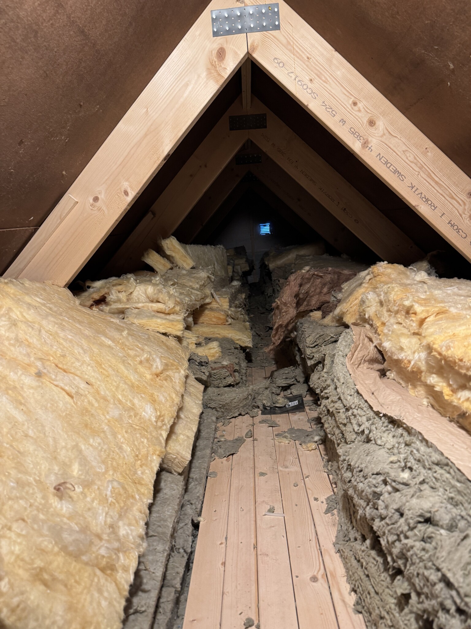

Nyinflyttad i en Smålandsvillan Kalmar från 2015. Och såhär ser det ut på kallvinden.. är givetvis bara en lekman men tycker det ser slarvigt ut och att de borde ’väl’ finnas isolering även på ’bryggan’
Vad säger ni kunniga?

Det är väl isolering under inspektionsgången? Tror de lagt på rester av byggisolering runt vägglivet istället för att slänga det. Men ventilation finns i gaveln och förhoppningsvis i andra gaveln

de borde jag kollar såklart, och de fanns under. Och ja de finns samma ventilation på andra sidan :) i skrivande stund 11,7 grader 63% fuktighet enligt Clas olsons grunka
