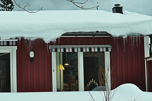

Har ett nybyggt hus. flyttade in 1 nov 2011.
Nu när det är mycket snö så upptäcks att det bildas is och istappar på vissa delar av taket. Det verkar vara 2 sektioner som inte är tillräckligt isolerade.
Om jag har rätt, vad kan jag göra åt detta. Kan jag kräva av byggfirman att åtgärda isoleringen.

Jag skulle försöka få en termografering gjord!
Har du takfönster? Takfönster = vanligtvis istappar !

Är det isolerat yttertak, eller finns det en vind?
innertaket följer yttertaket.
skall vara 60 cm lösull mellan bjälkarna. Plast under och över isoleringen trätak med papp reglar och plåt.
Är det sånt som man får stå ut med, ibildning i ett nybyggt hus.
Ser inte bra ut....otätt någonstans?
Hur varmt har du i tak?
Det ser inte ut som du har 60 cm isolering vid takfoten. Du har som bäst 20-30cm och det kan vara orken till dina istappar.
Inte fasen är "bara" 20-30cm isolering orsaken till detta. Vi har 18cm isolering i taket (70-tals hus) och det finns inte en tillstymmelse till snösmältning på taket!

Då kan det vara så att ni har bättre ventilation av vinden så den för med sig den varma luften ut.
