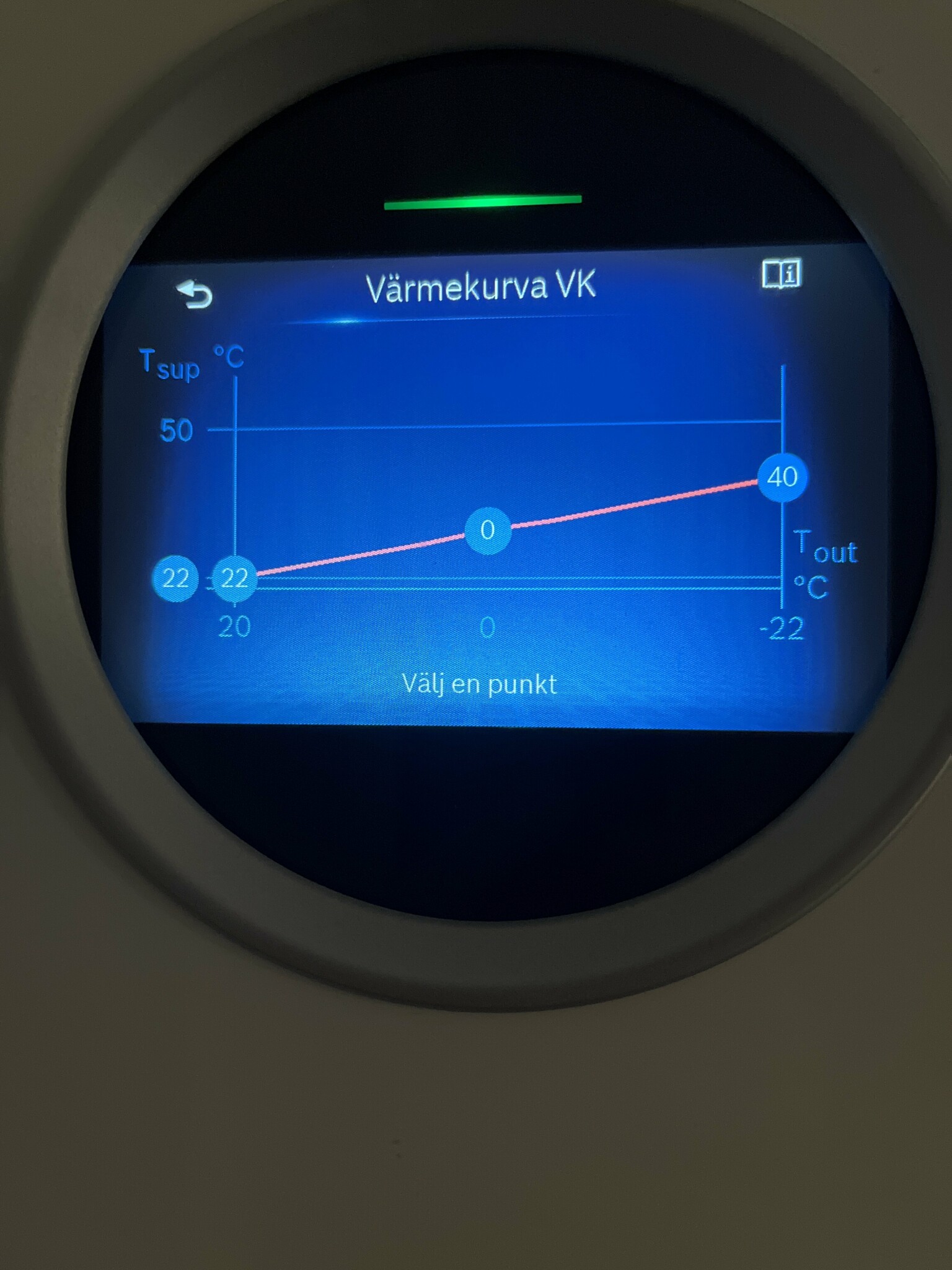

Japp, det är lika varmt i alla rum, ändrar med fingret…
Framtempen ligger på 30,5 grader
Jag sänker till 40 på den högra

Är det ungefär lika varmt i alla rum, så ställer du ner kurvan på VP, är det med fingret som du ändrar med, just nu är det ca 35 C vid noll ute och ca 45 C vid - 22 ute, kan du dra ner nollan lite gran eller kanske den följer med ner om du ändrar till 40 på högra sidan av grafen.
Nollan kan man inte dra ner så det blir minus så noll är lägsta

Nu med GV så är tempen lägre ut. om du ställer ner kurvan till 35 C så ska det gå ut mindre värme, kan inte den. Det står att välj en punkt, tryck med fingret på en rund blå, då kanske det kommer upp en ruta med siffror i och kan sänkas eller ökas med + och - tangenterna

Jo jag sänkte den högra från 45 till 40, nu ligger framledning på 31

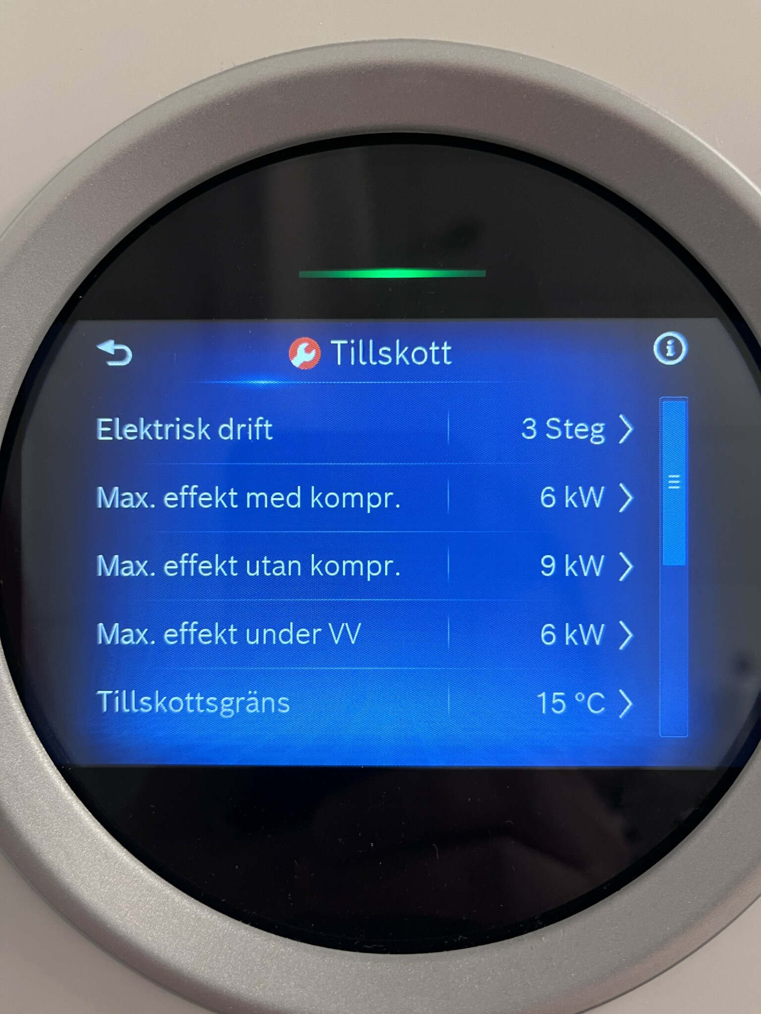

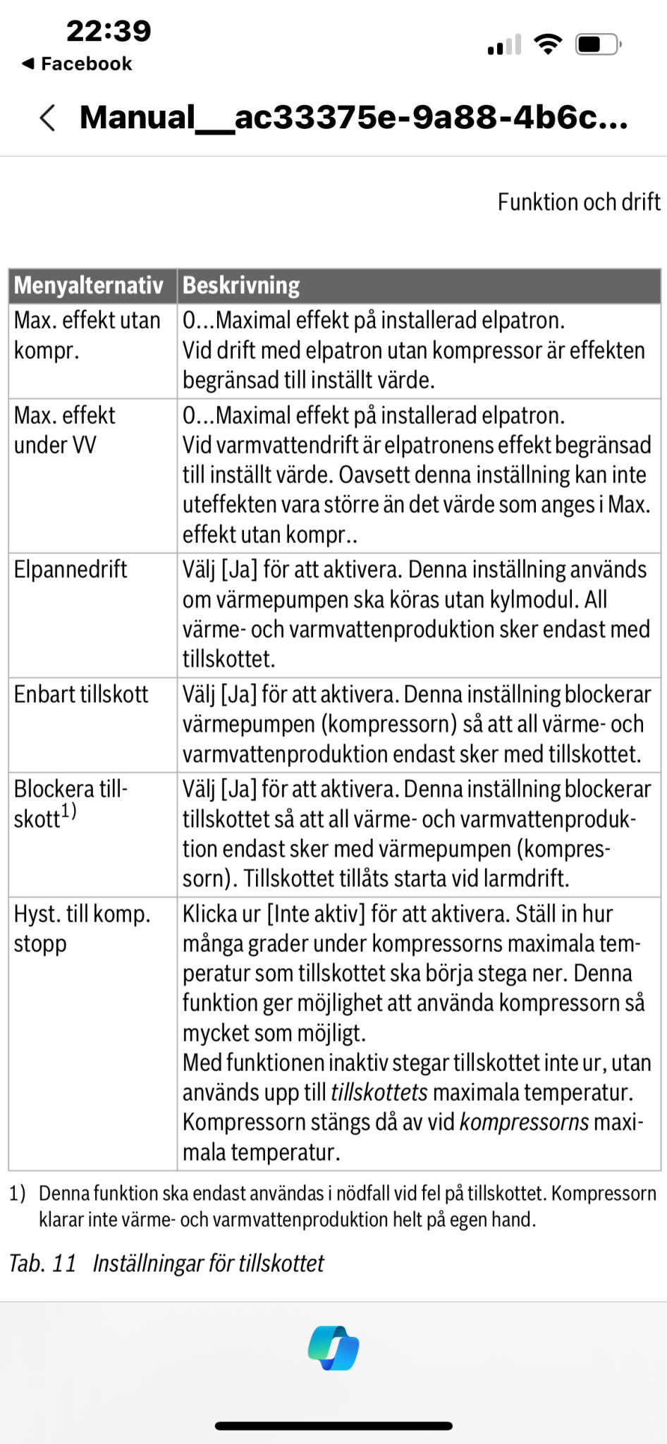

J jonaserik skrev:
Det är en frånlufttvärmepump du har. Går kompressorn den ska snurra 24/7. Har du kollat alla filter, dom bruka vilja ha ett ganske stort luftflöde får att ge något via kompressor, det finns inte, jag har sett en video.
Där det visar om kompressor är i drift med en bock. Letade i manulen efter var patronen kan ställas i effekt
men hittar det inte. ibland är det1111. man måste in i servicemenyn
[länk]
  • Skärmdump av en manual för inställningar till en uppvärmningsanläggning, med textdelar kring effekt och drift.

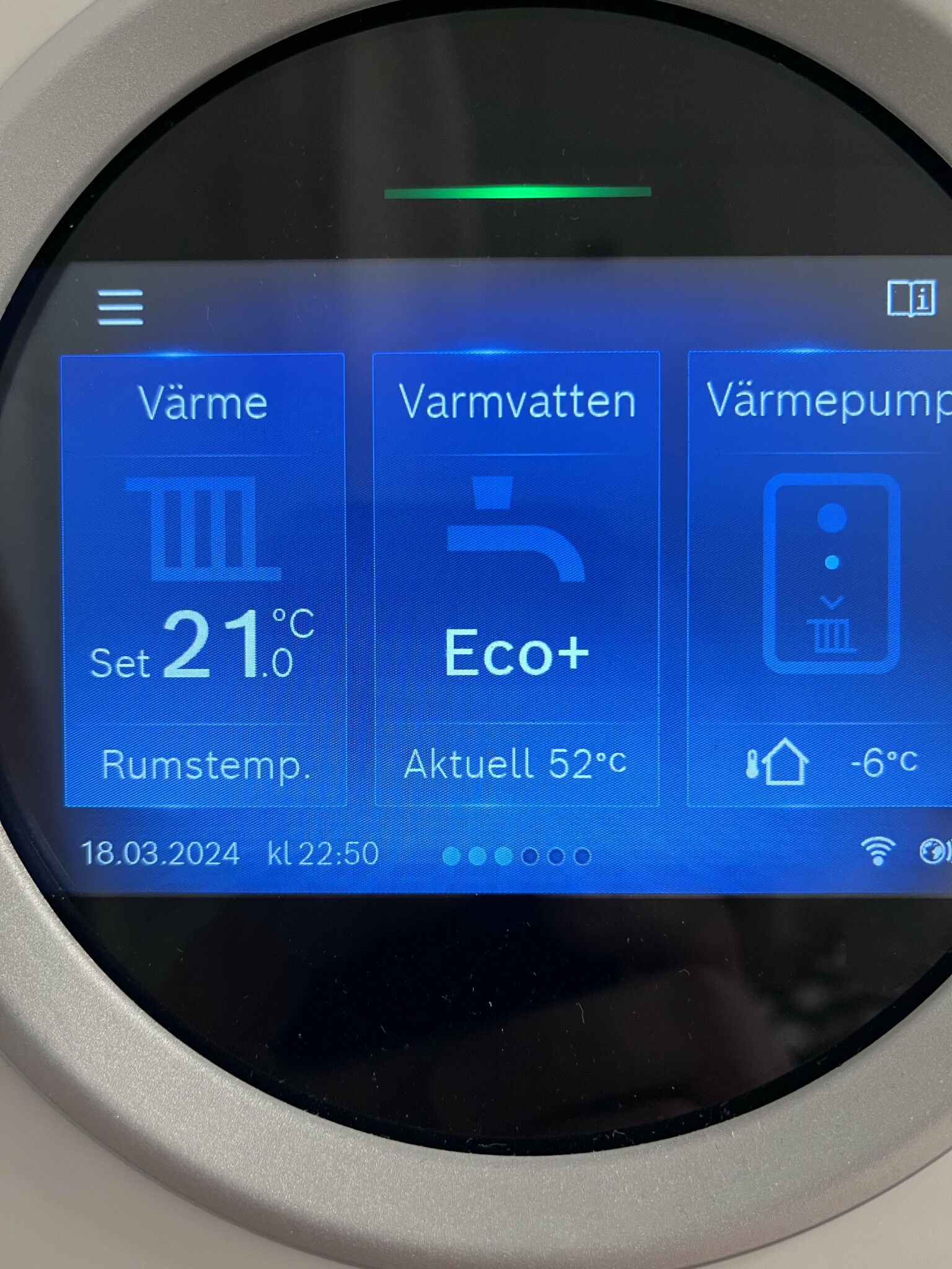

Pricken i mitten till vänster tror jag är elpatronen
  • En termostatdisplay som visar värmeinställningar och temperaturer för värme, varmvatten och värmepump.
  • Digital display av en värmepump med menyn för Tillskott och inställningar för fördröjning värme och elpannedrift.
  • Digital display av en värmepump med inställningsalternativ för elektrisk drift och effektgränser.

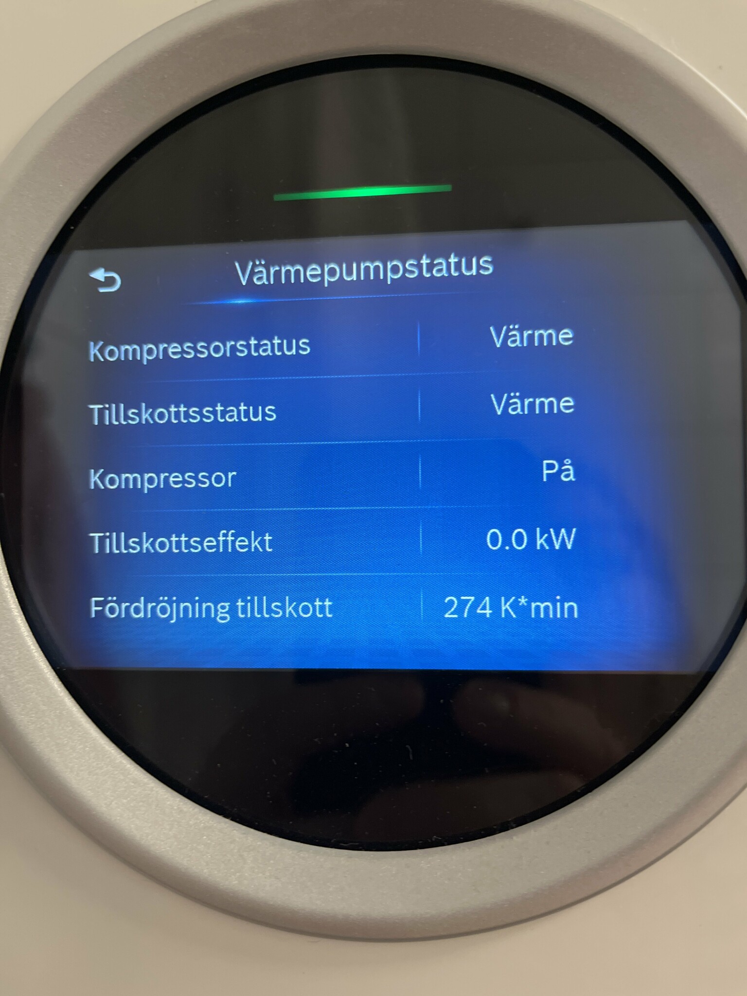

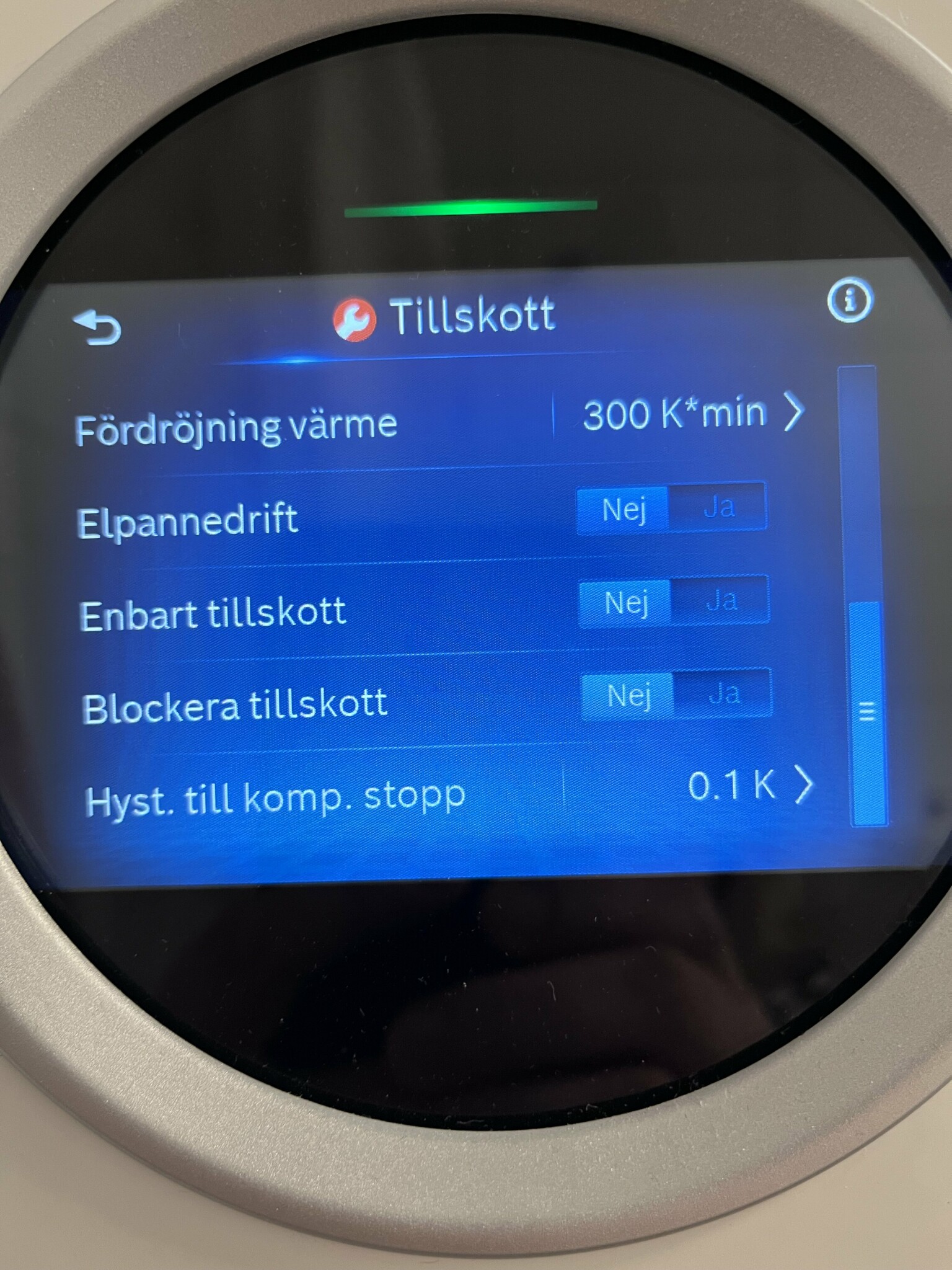

Fundera lite på om inte vinkeln ska var tänd för drift av kompressorn om du petar på värmepump, kommer det upp någon ny meny. I mitt tycke verkar det som att allt går på el-patron, prova. Du kan även prova med att blockera tillskott ett tag, då ska det höras om kompressorn snurrar, lägg örat till mot och lyssna, blir som att höra en kyl/frys brumma. Kanske är ute och trampar i luften, men allt måste provas.
  • Digital display för värmepump visar status med text "Kompressor på, 0.0 kW, fördröjning 274 K*min".
Blockerade tillskott, men ingen skillnad i ljud, verkar som det bara är elpatronen som värmer

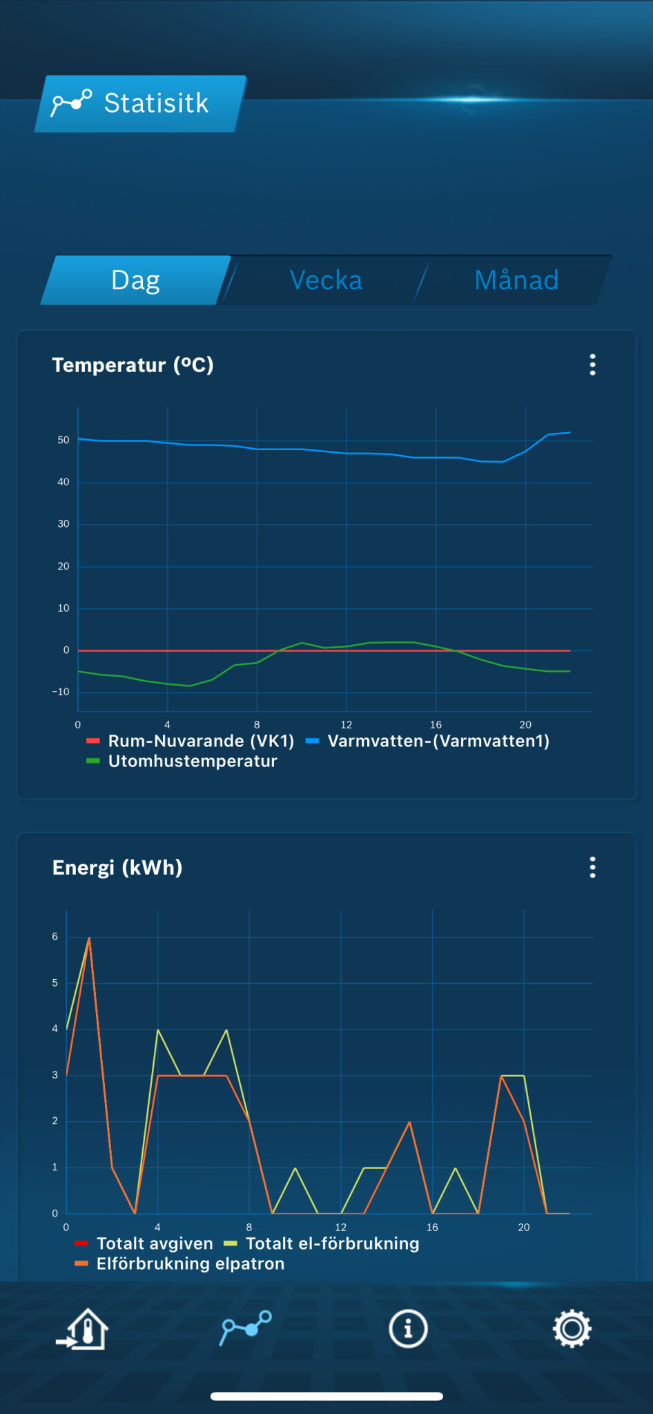

  • Skärmbild av statistikapp visar temperatur- och elförbrukningsdiagram över tid.
Men låter det inte om kompressorn då. Det ska surra i skåpet
Nu surrar det, kan vara elpatronen som slog av
