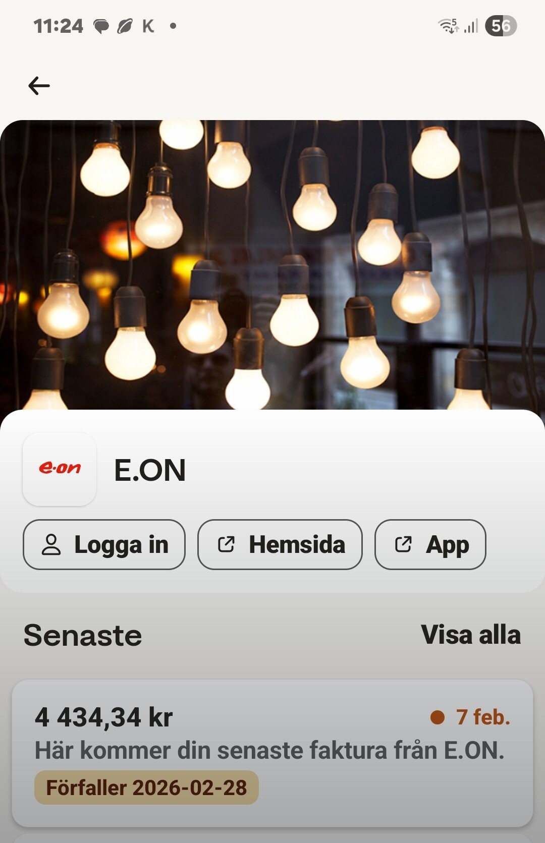

Visa bilaga 962716
K Kakelugnen566 skrev:
Fick en del svar på var det drar in i mitt gamla hus. På ett ställe var det -2° !! Inte undra på att jag fryser om fötterna!
Snickaren är kontaktad för åtgärder 👍 så nu jädrar!!
Skärmbild av E.ON-app med flera glödlampor. Användarmöjligheter visas: logga in, hemsida och app. Senaste faktura-uppgifter visas också.
