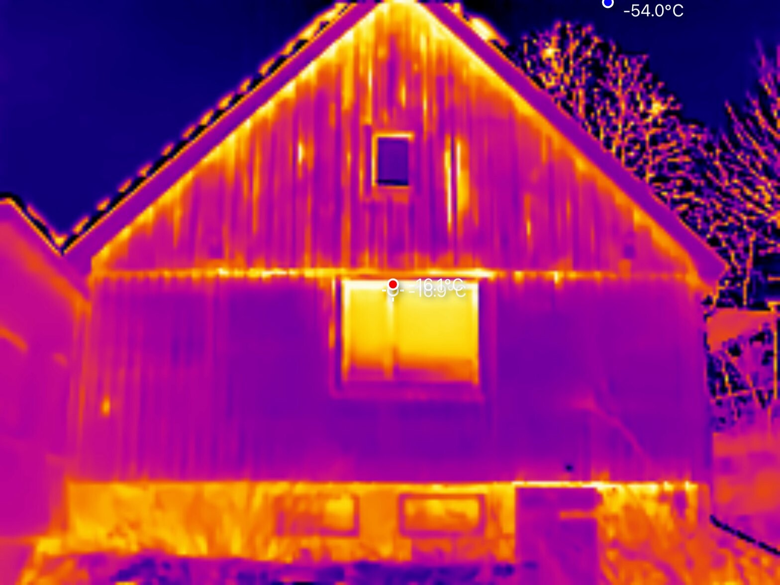

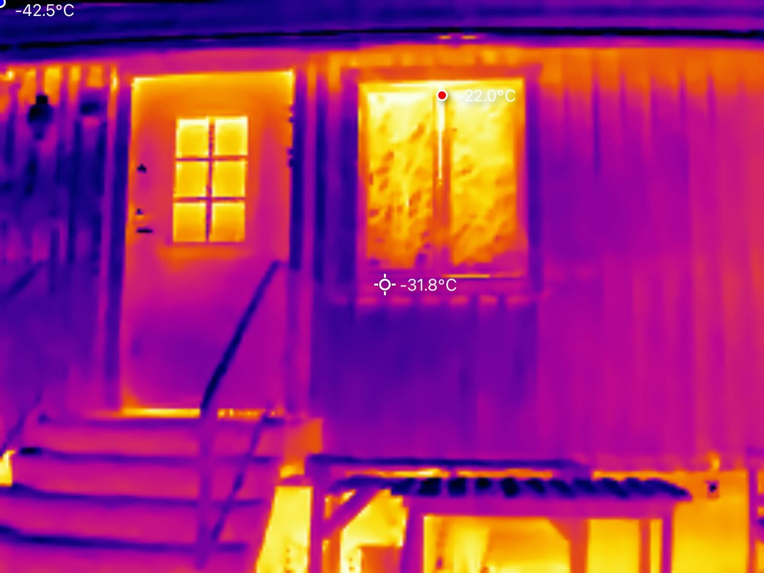

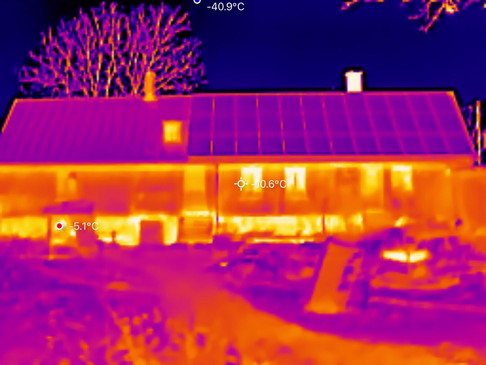

Skaffade en Thermal Master P3 nu inför att kylan skulle komma. Syftet för mig är att hitta värmeläckor i husets skal men också att inspektera solcellsanläggningen och elinstallationer löpande.
Valde den utifrån tabellen på Reddit med billiga värmekameror. Den har USB-C-anslutning och ska fungera på både alla Android och iOS-enheter.
Modellen är extensivt recenserad på Youtube så jag tänker inte gå väldigt mycket in på den. Men några korta saker kan ändå nämnas:
  • Den fungerade inte på min Android av märket Fairphone, men fungerar fint på min iPad. Har inte efterforskat mer varför den inte fungerar på telefonen men ska kontakta supporten
  • Upplever bilden som väldigt bra trots den skrattretande låga upplösningen på sensorn. Där det märks att det är låg upplösning är när man tar bilder på längre avstånd (10+ meter). Särskilt den manuella fokuseringen är svår att få rätt när bilden egentligen är oskarp hur man än gör p.g.a. få pixlar
  • Appen är ganska bra och har många valmöjligheter för presentation, inspelning, foto, mätning och annat. Den visar dock konsekvent temperaturerna helt fel när jag är ute i vinterkylan, inomhus verkar de stämma annars. Även detta har jag bara låtit vara, så länge som färg-gradienten visar skillnaderna är det okej för mig, behöver inte ha reda på exakta gradtal

Huset på ca 30 meters avstånd för att få den i helbild, inte så skarpt, på grund av få pixlar i sensorn
Termisk bild av ett hus sett på avstånd, visar temperaturskillnader i fasaden och solceller på taket. Temperaturer markeras på bilden.

Fasad på närmare håll, osäker på om den blev helt i fokus. Temperaturerna är helt off, det var ca -10 ute just då.
Termisk bild av ett hus med synliga temperaturvariationer på fasad, dörr och fönster. Temperaturen visas som -31,8°C och +22,0°C.

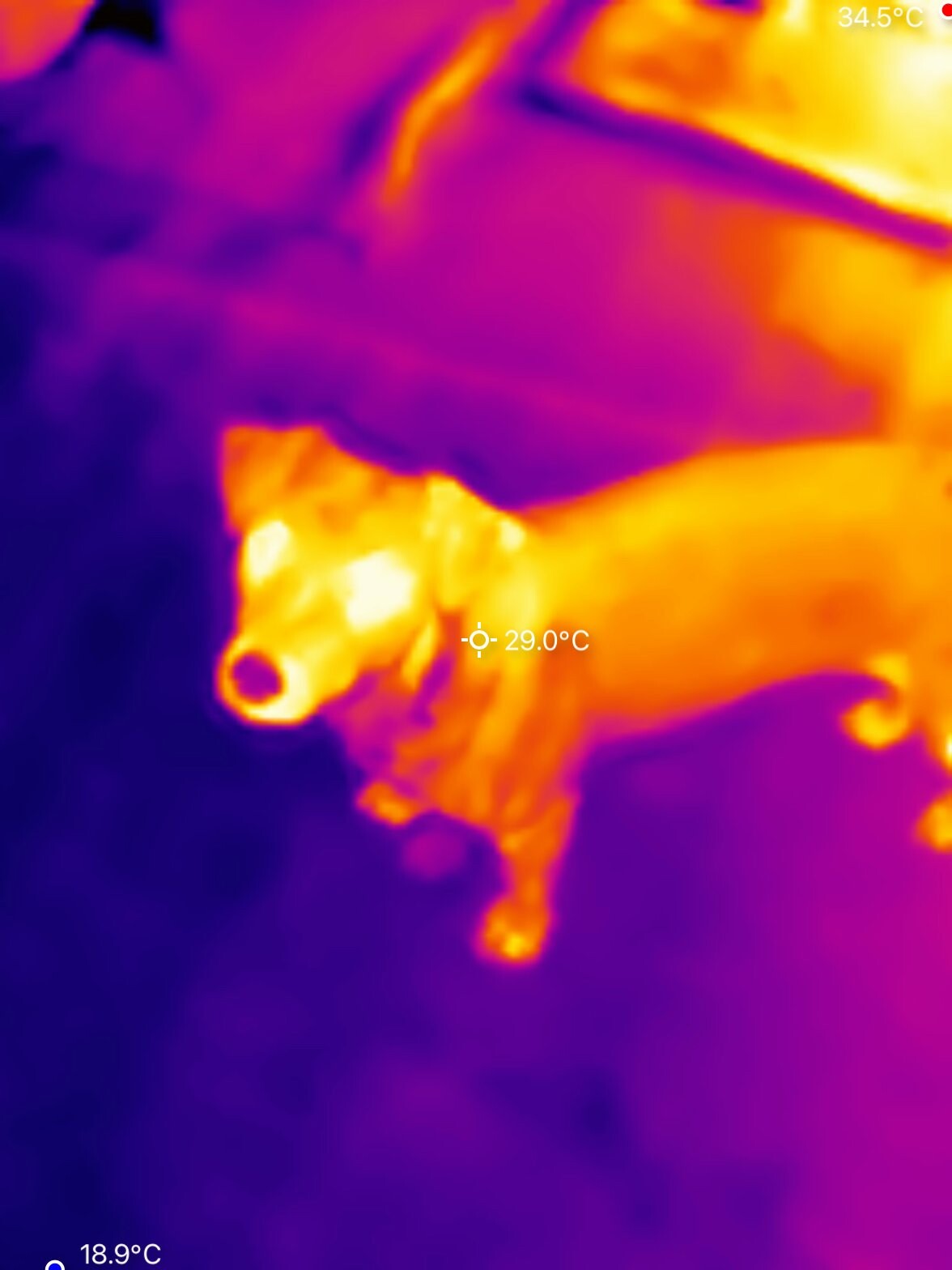

Laserhunden
Termografisk bild av en hund som står på golv, där olika temperaturer visas i färger från lila till gult.

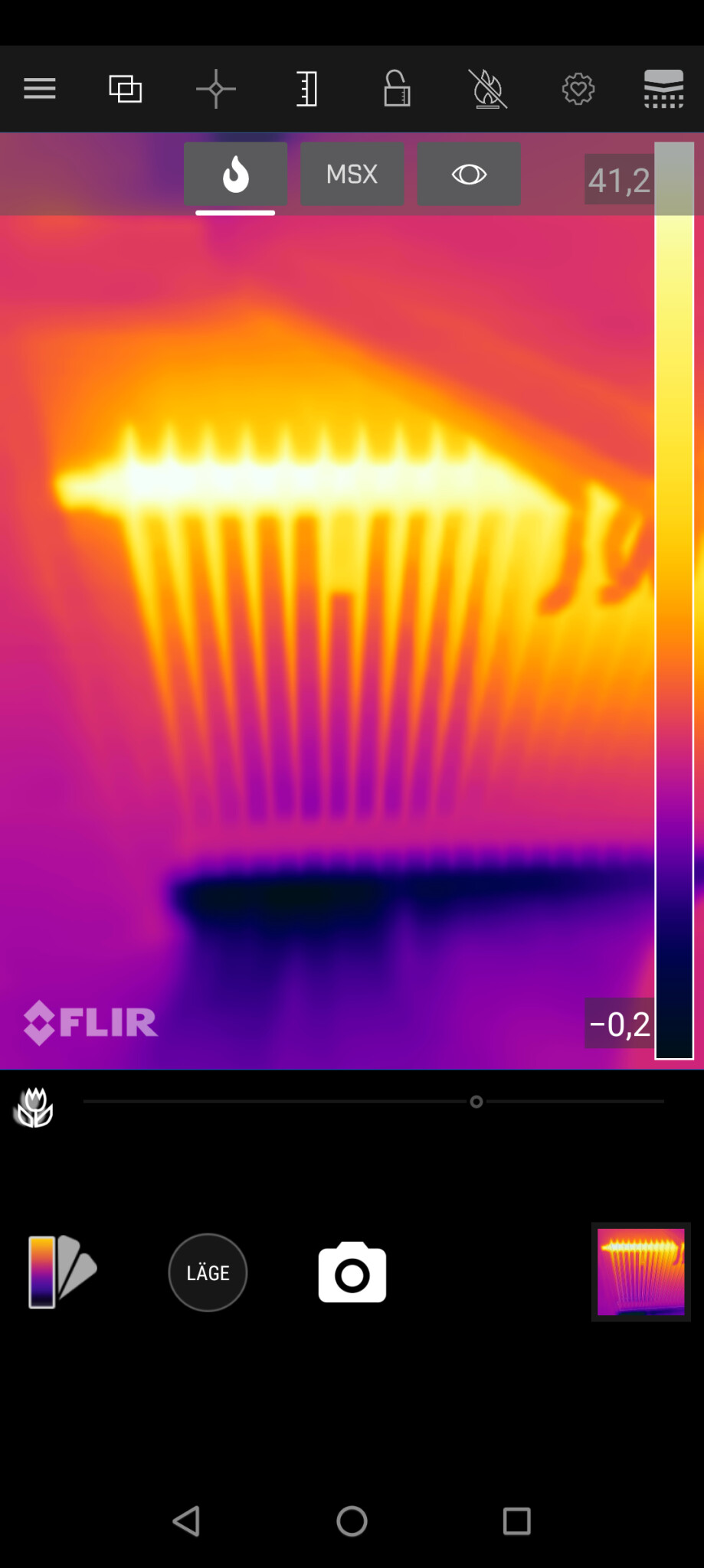

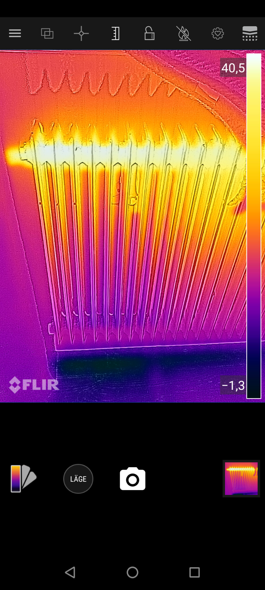

Jag har värmekamera inbyggd i Telefonen, så det är lite enklare.
Här ser man konturerna på radiatorn som är överlagrat från den vanliga kameran:
Termisk bild av radiator som visar värmekonturer, temperaturen varierar från -1,3 till 40,5 grader Celsius, fångad med en värmekamera-app.
Med den funktionen avstängd ser det ut så här:
Termisk bild av en radiator utan konturer från den vanliga kameran, som visar värmefördelningen med olika färgnyanser.

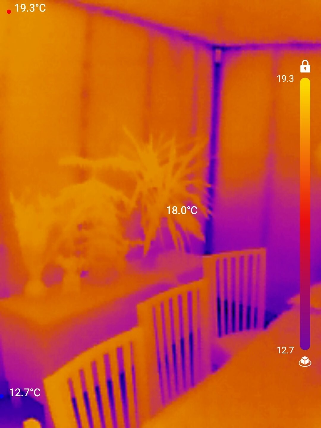

Köpte en Topdon TC001 för något år sedan, riktigt nöjd med den faktiskt. Enkel och lättanvänd app utan några onödiga finesser. Om jag har förstått det rätt så är det någon Kinesisk tillverkare som har lyckats tillverka 256x192 sensorer till lågt pris, vilket gör att där är mängder med hyfsat billiga kameror med den upplösningen från Kina. Bara tacka och ta emot :)
Det som skiljer från de olika kameratillverkarna är hur de valt att integrera sensorn och deras appar. Tycker Topdon har lyckats där.
Bild från vår matplats mot yttervägg. Man kan tydligt se köldbryggorna där reglarna är, till och med varje skruvskalle som håller fast gipset syns.
Värmebild av en matplats som visar temperaturvariationer och köldbryggor i yttervägg, tagen med Topdon TC001 kamera.
Vad är det för mobil?
Just nu en Ulefone Armor. Har även ett par CAT-telefoner med värmekamera liggandes...
