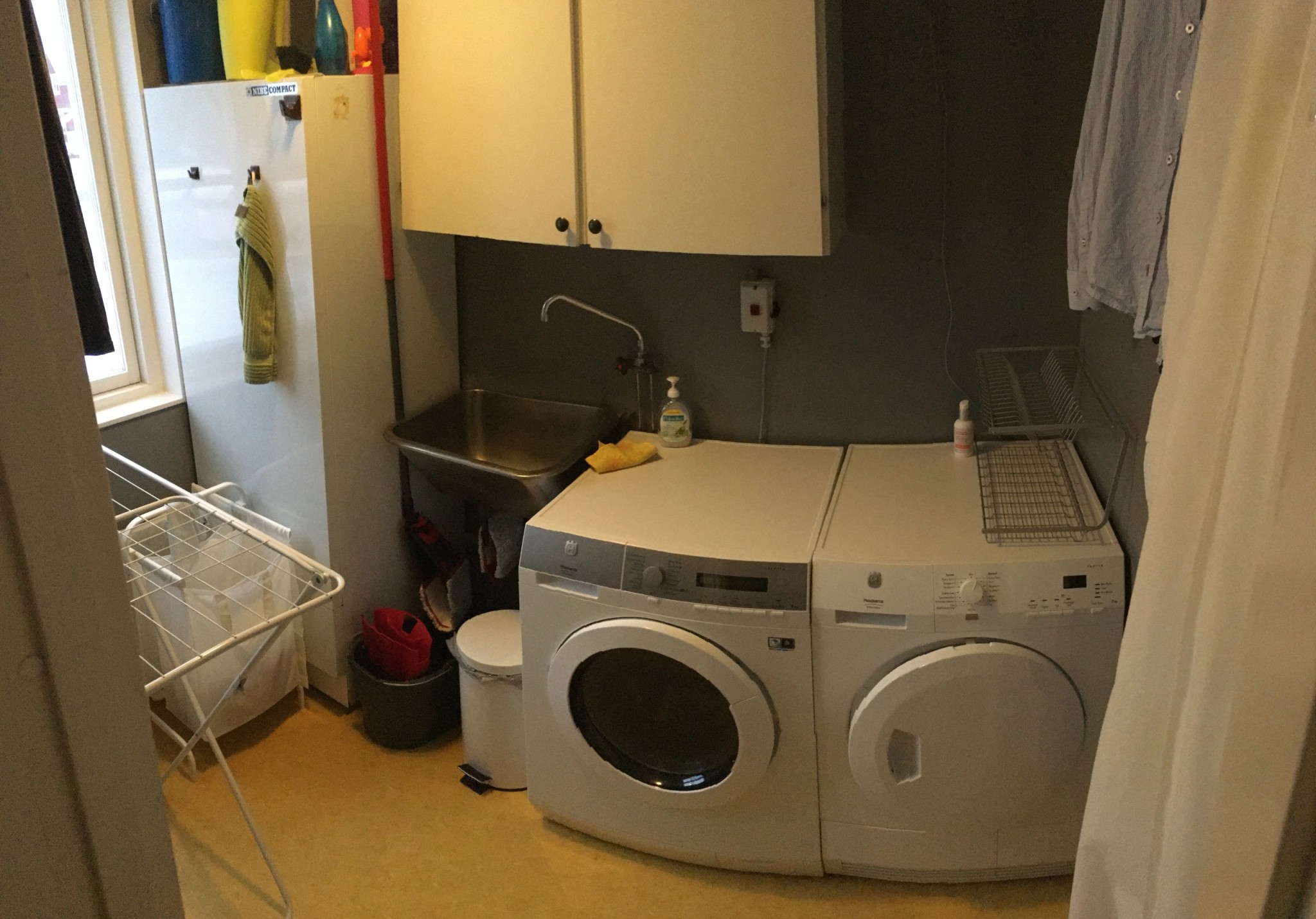

Brukar det vara enkelt att byta ut en bottenansluten Nibe Compact 300l mot en Nibe EVC 240?
Ett ev. problem är att vi har inkommande vatten + vattenmätare under beredaren. Tyvärr måste den nya stå på samma plats då vi har en mycket liten tvättstuga.

Så jag har funderat lite på mina alternativ, och har då kollat på om man skulle köpa en luft/vatten inomhusmodul direkt ist. och då få möjlighet att koppla på en värmepump i framtiden. Jag har även sneglat lite på bergvärme men känner mig inte bekväm men att ha kompressorn i vår tvättstuga strax under vårt sovrum/bredvid vårt vardagsrum (vi har ett lyhört hus). Denna oron är kanske överdriven då inte jag har lyssnat på en modern bergvärmepump. Dessutom har vi en trång och liten tvättstuga så det finns inte så mycket plats.
