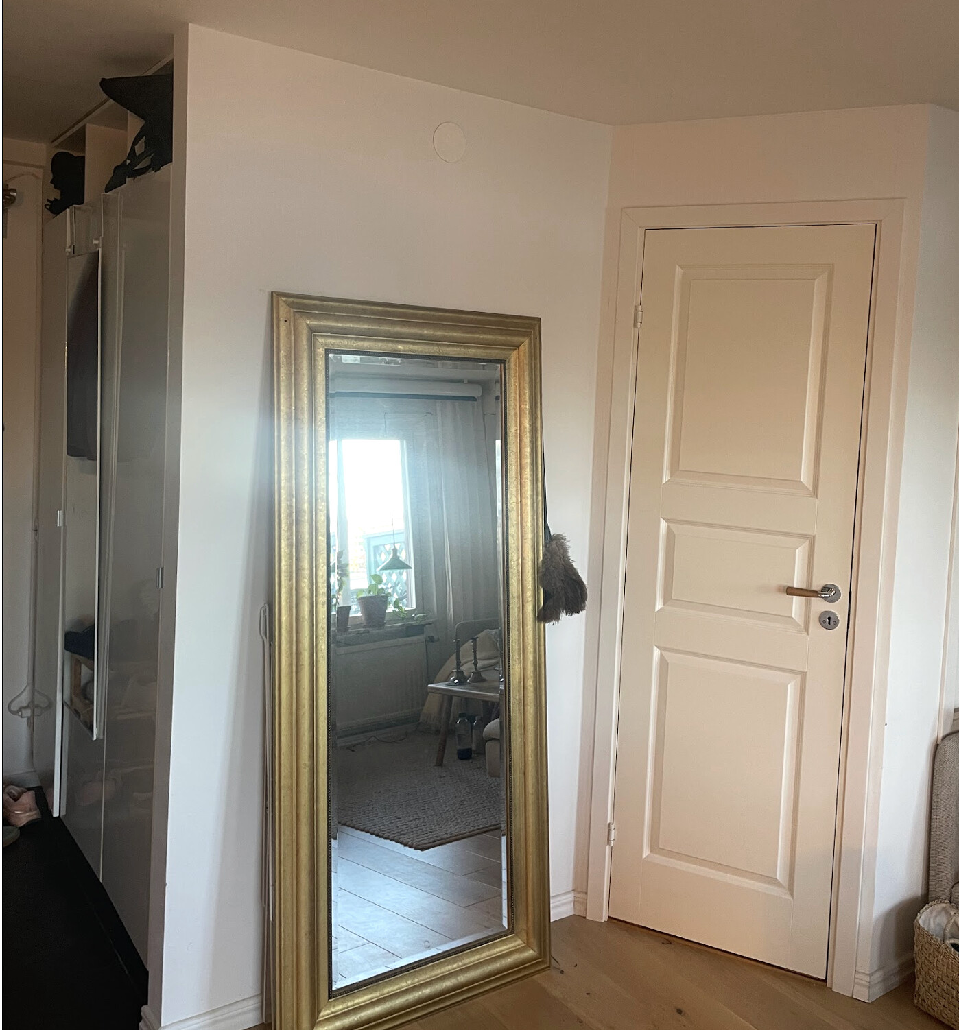

Jag har byggt in en sovalkov med en vägg och gamla restaurerade fönster. Fönstrena/dörren leder till vardagsrummet.

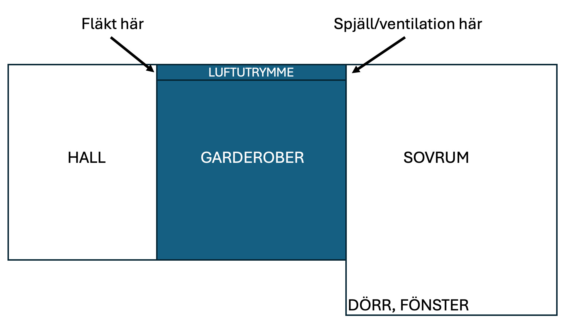

Funderar på hur vi kan öka luftflödet/förbättra ventilation i sovrummet, har ingen ventilation just nu. Häromveckan slog jag ut och påbörjade bygget av hyllor ovanpå garderober som varit inbyggda (hittade tomrum ovanpå, byggde hyllor), garderoberna skiljer hallen från sovrummet, se ritning.

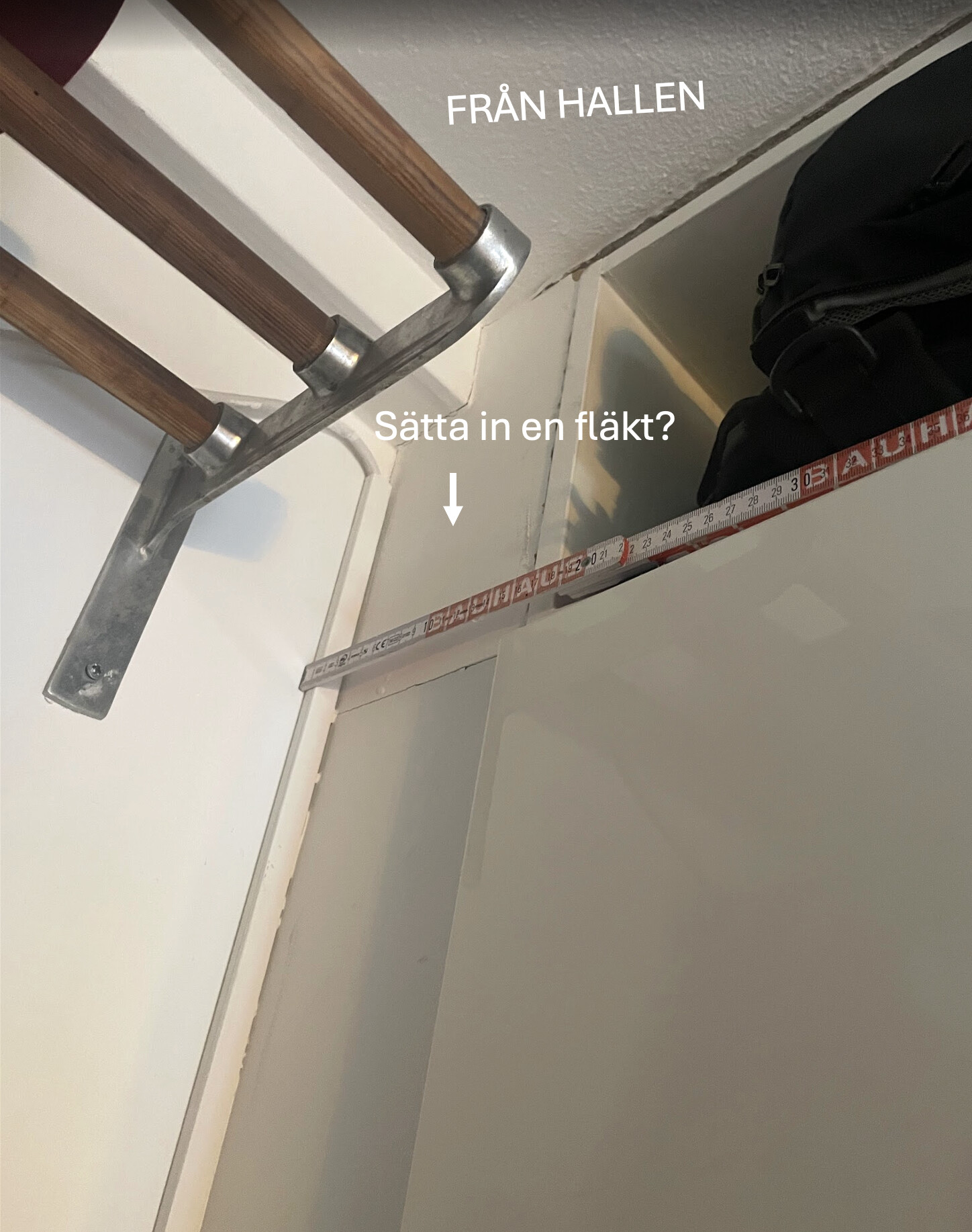

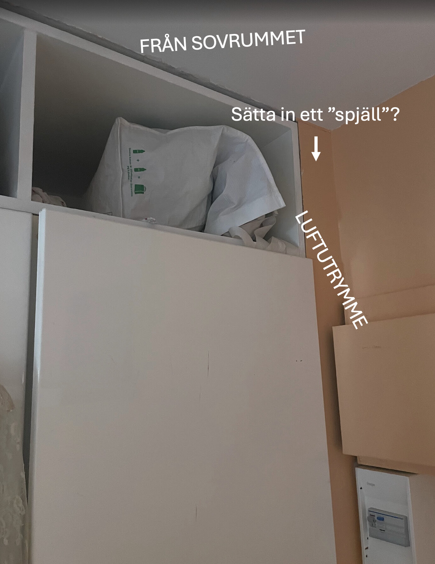

Fick en idé att man kanske kan sätta en fläkt på hall-sidan som blåser ut luft i hallen, via ett "spjäll" i sovrummet och passivt inflöde via fönster på glänt/dörrspringor?
Jag är novis på ventilation, detta är bara egna idéer. Men jag har funderat på om det skulle kunna gå med t.ex. en tyst datorfläkt eller nån variant på badrumsfläkt? Gärna så att jag kan stänga av och sätta på den ute i hallen, och att man inte ska störa sig på ljudet.
Jag kanske är helt off eller vad tror ni, har ni några råd eller idéer?! Stort tack!!

Hade den tanken när jag byggde väggen men skulle verkligen vilja undvika att dra rör den vägen. Det skulle påverka en hel del ute i vardagsrummet och inte se snyggt ut tyvärr. Vad tror du om nåt åt det hållet som min idé på bilderna?
Yes toan har det
Yes toan har det
Jovisst men ett rör från en av ventilerna skulle innebära att en låda "börjar" mitt ovanför ett av huvudfönstrena i vardagsrummet, samt paja en bra setup med projektorduk osv. Blir tyvärr hellre kvar med sämre ventilationen i sovrummet.
Men hoppades istället att jag kan få in luft från lägenheten i övrigt istället, vilket jag definitivt tror bättrar luftkvalitén i sovrummet där vi gärna stänger dörren annars. Du tror inte alls på något åt det hållet jag la upp bilder på?

Jaha ok, det är alltså inte ens ett riktigt sovrum. Då förstår jag dina ventilationsbekymmer. Men det hjälper knappast att vispa runt luften inuti lägenheten, du behöver tilluft till "sovrummet".
Nej precis, inget äkta sovrum i den bemärkelsen.
Tilluft vore såklart bäst. Men det är utmanande att få till.
Men vi har mycket bättre luft med sovrumsdörr på vid gavel än stängd (såklart), men det blir så jäkla ljust så vi vill helst stänga dörren. Mkt litet sovrum. Så min idé var att vispa runt luft in från lägenheten skulle hjälpa.
Ja precis, det kanske kan hjälpa! Men fattar att det är lite hemmabyggevarning. Funderar vilken fläkt som kan passa för ändamålet
