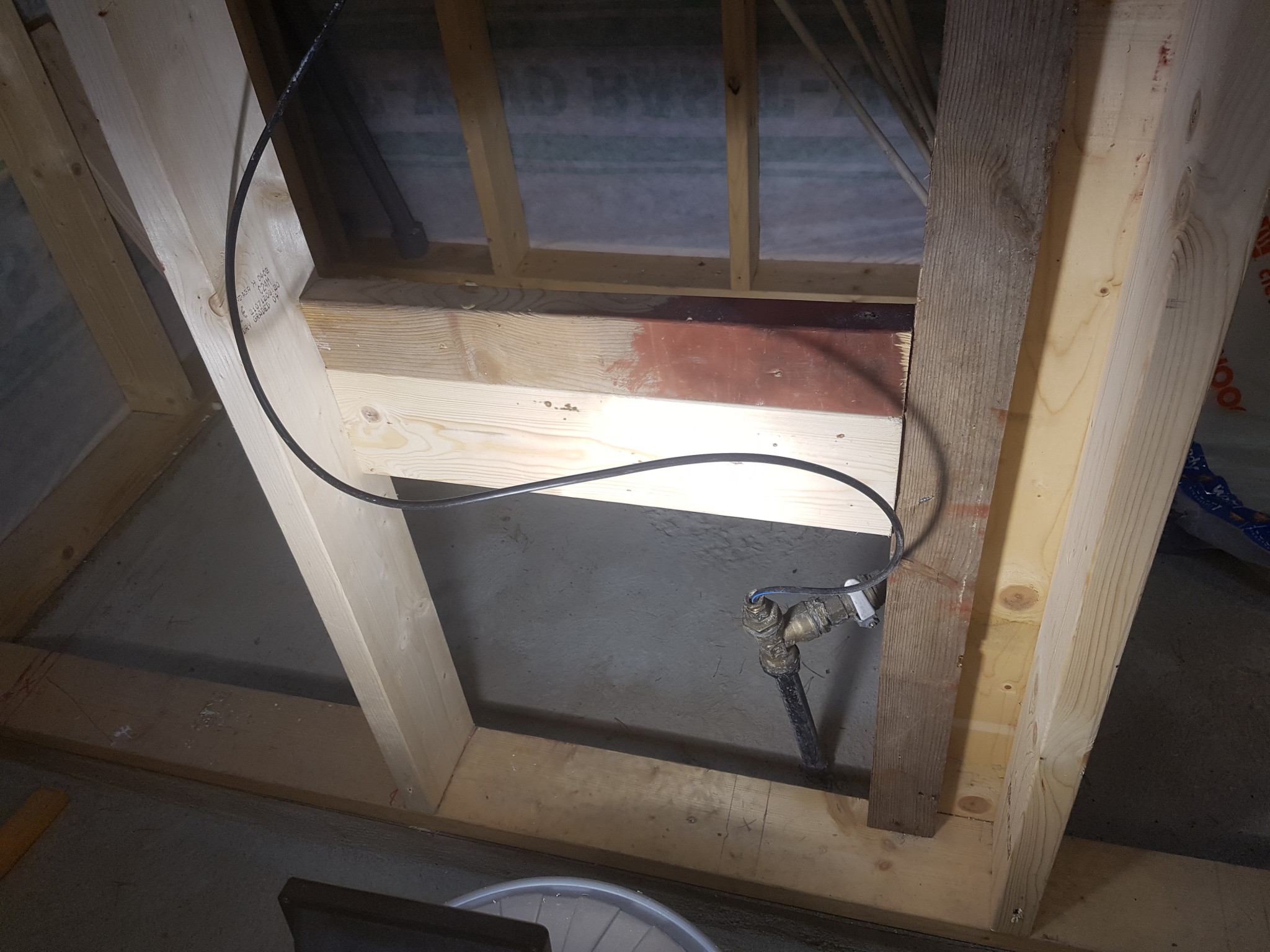

Har fått en värmekabel Nexans Defrost Water Semko .... 5+
installerad i ett vattenrör av en rörmokare.
Den ska enl. honom anslutas med stickpropp till 230V.
Jag tycker att kabeln är ganska styv och inte ser ut som
en vanlig "stickproppssladd".
Hur ska det gå till att ansluta kabeln till en stickpropp?
Man ansluter en vanlig gummikabel till värmekabeln, det finns speciella krympslangssattser med skarvhylsor och "krympslangshylsor". Typ den här men den är för en annan kabel. https://www.bygghemma.se/hus-och-by...tYxRVKuynzu7LGmdEE-cxCP69FZMKuiYaAiRHEALw_wcB
