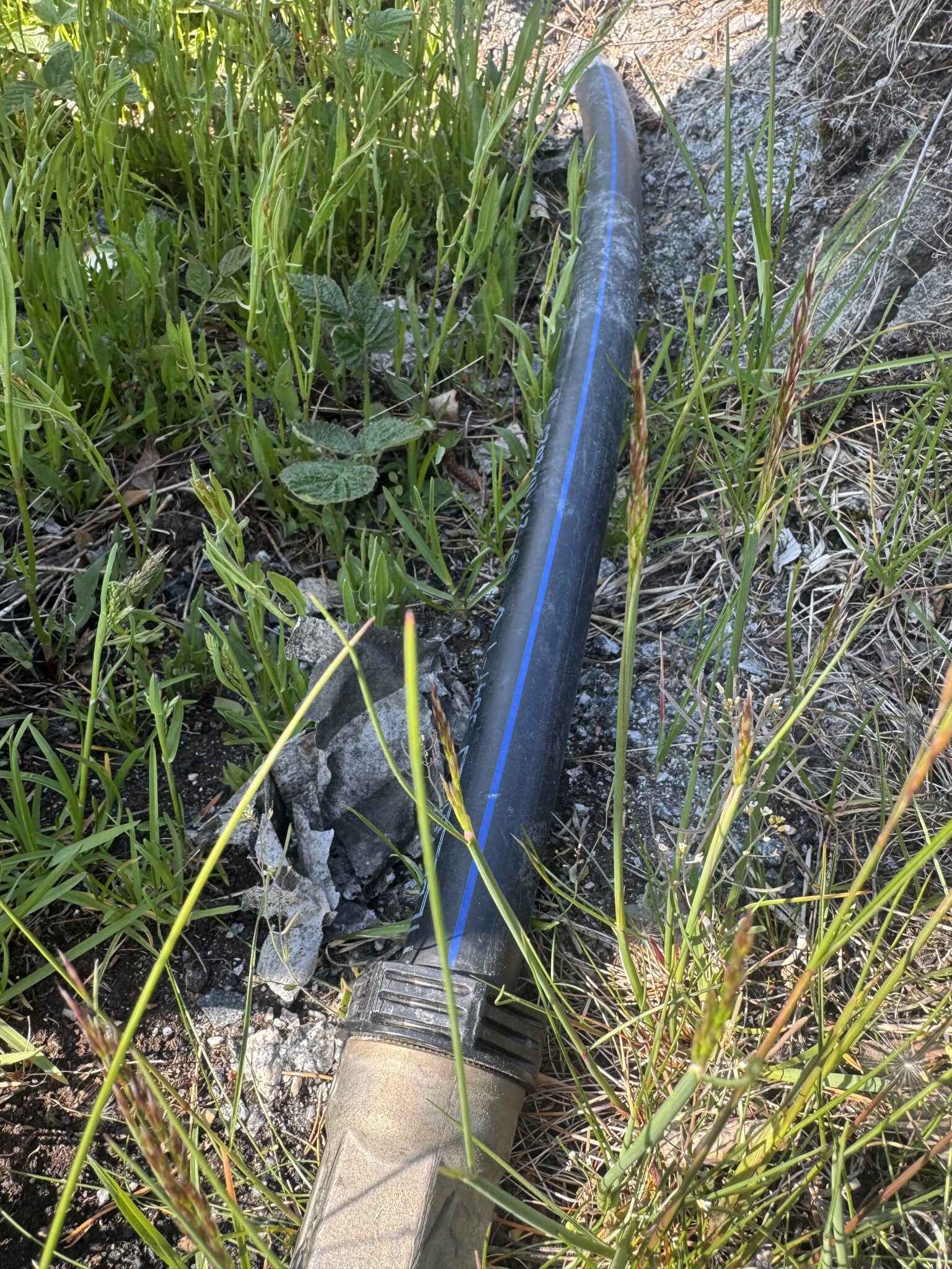

Hej jag har cirka 30 meter pemrör nedgrävd på tomten kommer bara åt ena änden men jag får bara in cirka 15 meter av min värmekabel sen tar det stopp måste den gå hela vägen? Jag vet inte på vilket djup den ligger.

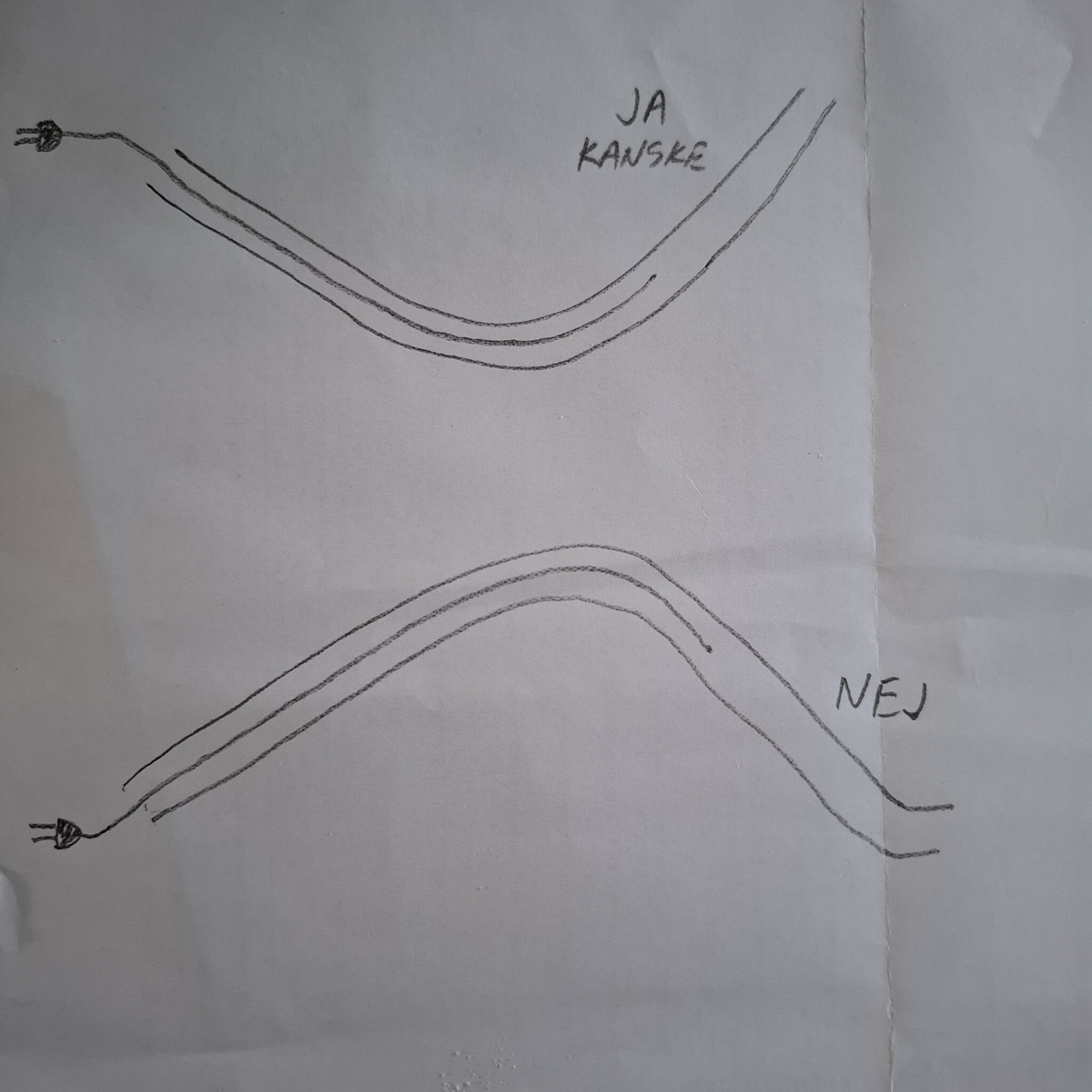

Min tanke va att den kanske värmer upp vattnet även där den inte ligger
Den kan kanske (men osannolikt) värma vatten som ligger i röret ovanför värmeslingan med absolut aldrig nedanför. Så det beror på hur dina rör lutar.
Illustration av rörlutning för värmekabel; övre bild visar korrekt lutning markerad med "JA kanske", nedre felaktig med "NEJ".

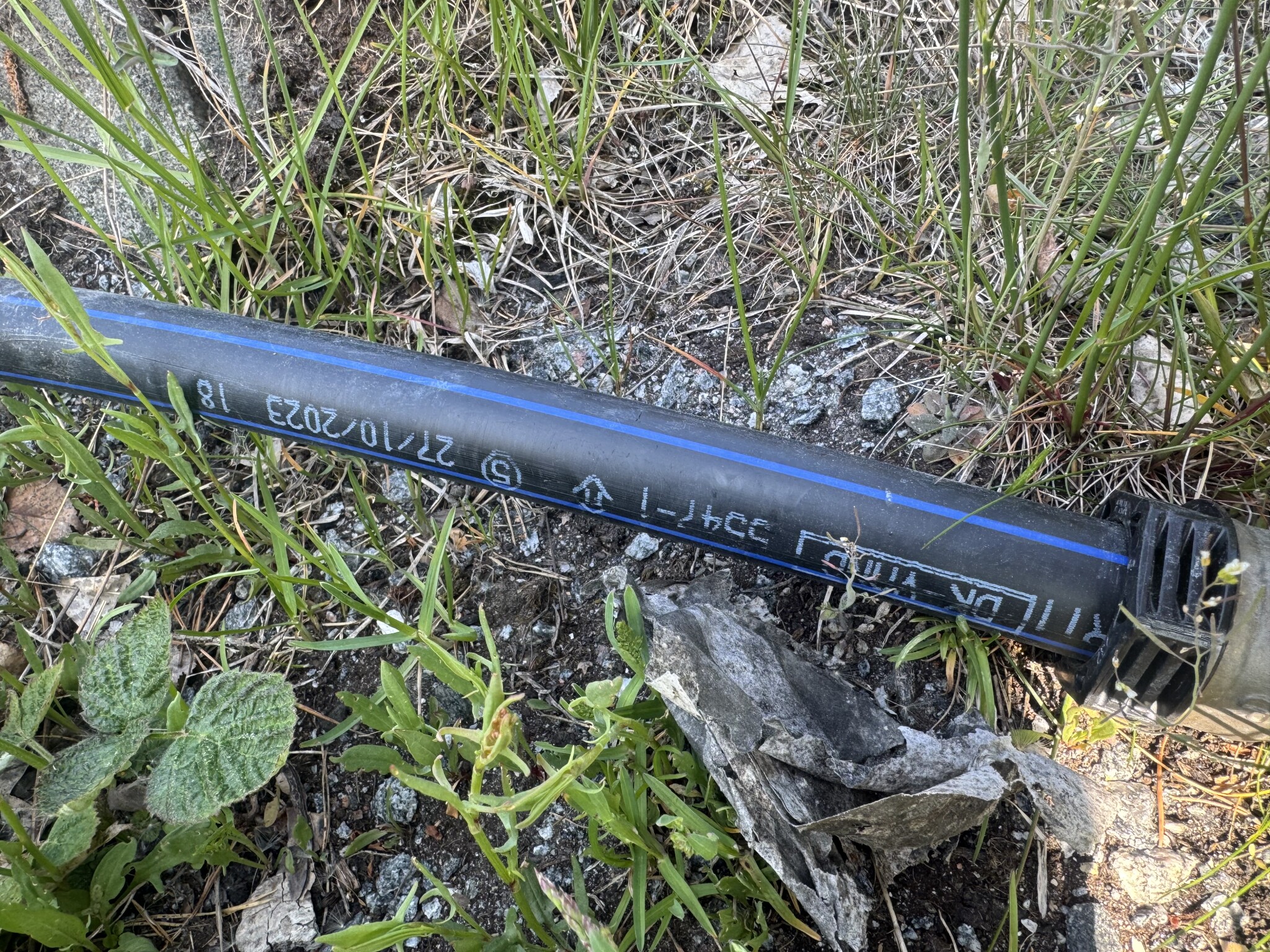

Vilken dimension är det på PEM-slangen?
Det finns dragfjädrar/rörålar att hyra som underlättar och kanske löser ditt problem.

  • Svart plaströr med blå linje och text ligger på marken bland gräs och små stenar.
  • Svart plastslang med blå rand ligger på marken omgiven av grönt gräs och stenar. Slangen har en plastkoppling på ena änden.

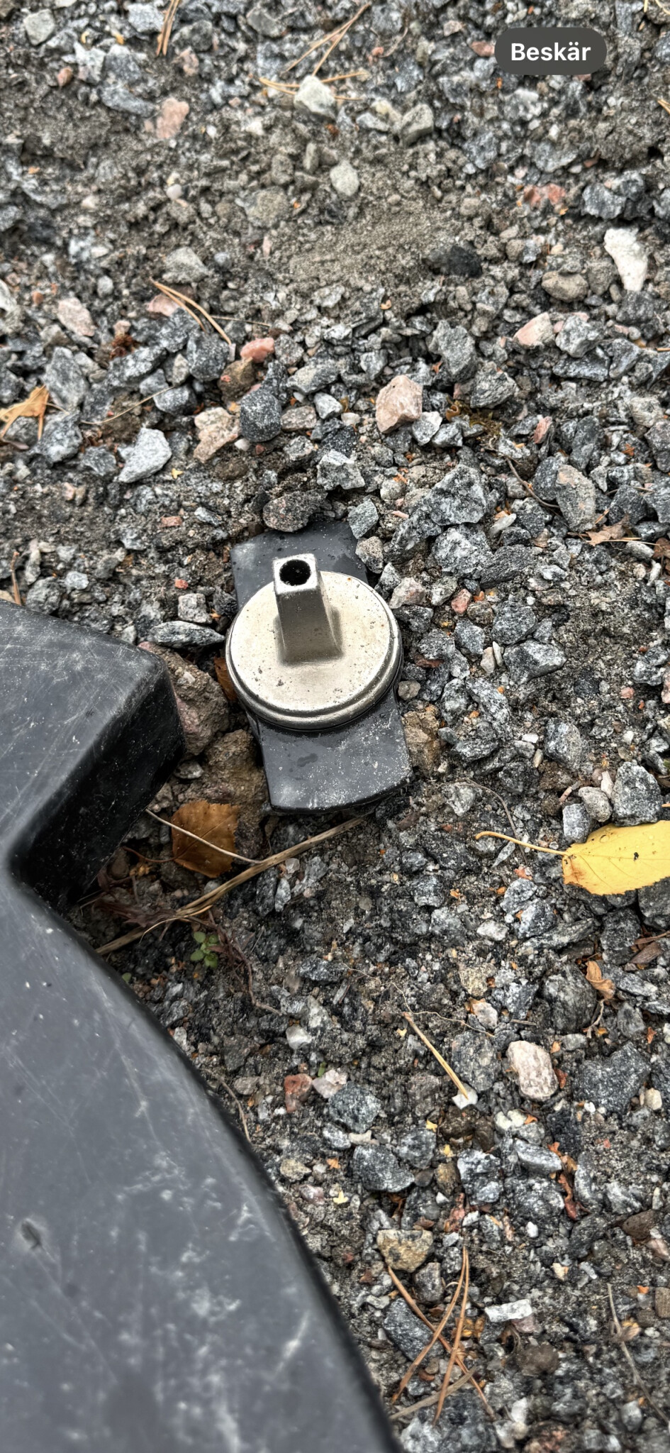

Brunnen kommer man inte ner i men det hade inte hjälp då denna är innan brunnen
  • Sensor placerad på grusmark.

Kan du inte ta reda på hur djupt den är grävd då? Ganska ny slang ju
Purre Purre skrev:
och fram till den ventilen är max du kan ha värmekabeln. Drar du värmekabeln genom ventilen kan du inte stänga av vattnet om det skulle behövas.
Precis det är till den jag vill dra ti
Tyvärr inte
