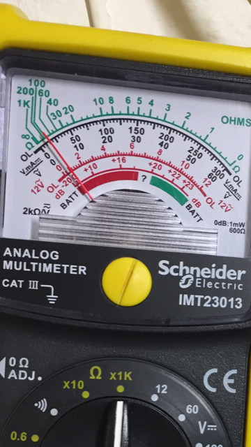

Ursäkta för dåliga bilden här kommer en bättre
  • Närbild av en analog Schneider Electric multimeter med fokus på dess måttskala och reglage.
tommib
Ja, den verkar visa 70 ohm, dvs ett helt inkorrekt värde. Kanske är kortslutning i känselkroppen och långa/tunna trådar ger ändå ett visst motstånd?
För skojs skull kan du prova att sätta ett känt motstånd med lagom värde i termostaten istället för sensorn och se om den styr mot den temperaturen.

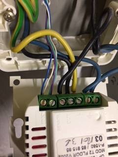

Bifogar en bild till på inkopplingar till termostaten. Jag kan inte se något fel vad tycker Ni?
Köper ny termostat och koppla in så som det sitter idag eller behöver jag ta in en behörig elektriker?

Vänta med att köpa ny termostat tills du vet om givaren är ok eller inte. Jag såg nu att du mätte på skruvarna med multimetern. Gör inte det, du vet inget om hur kretsen i termostaten ser ut. För att få veta värdet på givaren måste du mäta direkt på sladdarna till den så skruva loss dem och mät igen.

Ja det där ska väl innebära att du mäter 70 Ω, inte 70kΩ.

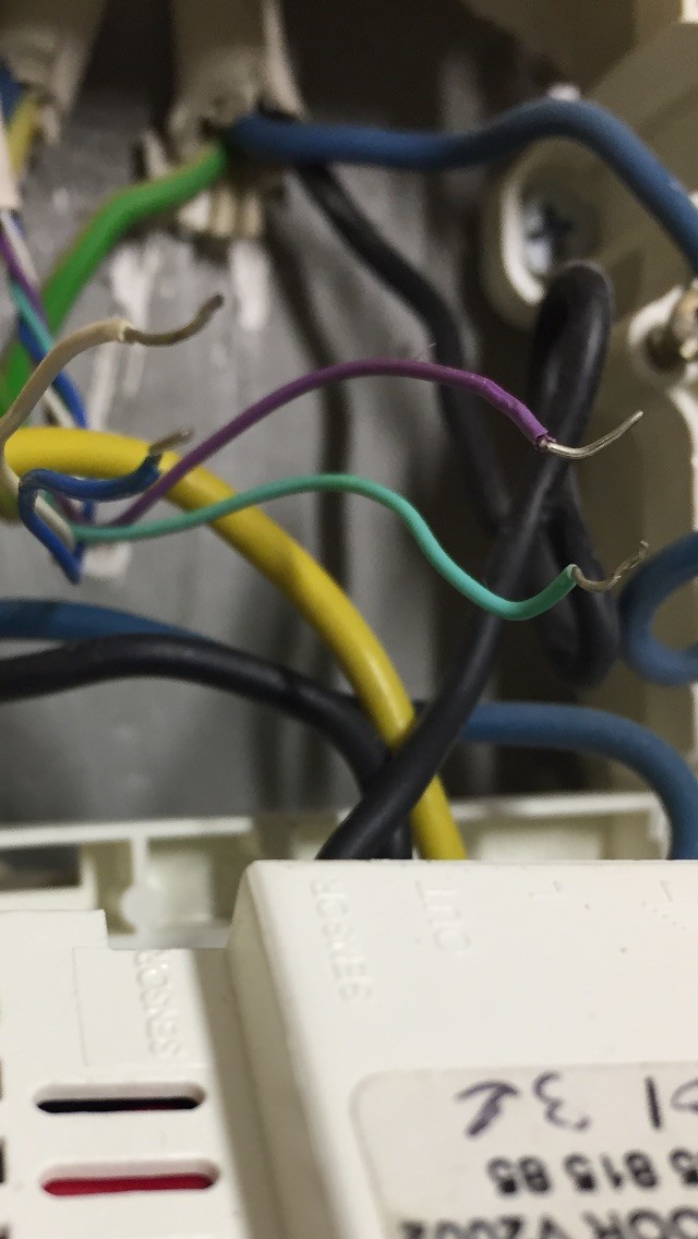

Nu har jag tagit los sladdar vit & blå från vänster fäste och grön & lilla från höger, se bilden.
När jag mäter vit & blå slår visare ner till höger på mätare på 0 OHMS och lika så när jag mäter grön & lilla, mellan grön och blå eller vit eller alla andra kombinationer händer det inget

Eftersom vit och blå satt under samma skruv ska de vara hoptvinnade när du mäter. Samma gäller lila och grön. De är hoptvinnade för att öka ledararean. Om du mäter 0 ohm mellan dem parvis så betyder det att det inte finns ett brott före den punkt där de är sammankopplade i andra änden (dvs troligen vid övergången till den faktiska ledningen från givaren. Om du mäter oändligt motstånd mellan blå/vit och grön/lila så betyder det troligen att det är ett avbrott i givaren på ett eller annat sätt.
För att lösa ditt problem måste du lokalisera givaren och lista ut om den går att byta eller inte. Eftersom termostaten sitter i ett annat utrymme långt bort kan du inte använda den som rumstermostat. Visserligen går det att göra kreativa saker med golvgivaren (köpa en ny och anpassa motståndet för att använda den som rumsgivare istället) men det är mer komplicerat och kommer vara struligt att få rätt.

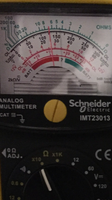

Nu är de i hoptvinnade igen och har ställd vredet till x1k och då blev det 100,0 KΩ, se bild.
Betyder det att allt är som det ska vara och det ändå är termostat det är fel på?

Det ser rätt ut.
Se mitt inlägg #10 med tillhörande länk!

Lustigt att den visar 7 i läget 10x. 100 kohm stämmer bra om du har 25 grader i utrymmet. Kan du verifiera mätningen med annan (digital) multimeter?
Det kan vara fel på termostaten. Om du inte kan få den att slå av genom att ställa den på lägsta värmen när det är 25 grader i utrymmet känns det rimligt att det är den. För att säkert verifiera det måste du mäta om den lägger ut spänning på utgången, dvs mäta med säkringen tillslagen. Det skulle jag rekommendera att du gör med en mätrigg där du kopplar ihop utgången med mätproberna med Wago 221 så att du inte behöver hålla i något när du spänningssätter.
Du kan förstås också bara köpa en ny termostat men det är ju synd om det är i onödan.

Inte så lustigt tommib, du hade själv svaret till detta ett par inlägg bak.
tommib
Meh.... Hade glömt att den mätningen var på något helt annat, dvs givare + ingångssteg i termostaten. :oops:
