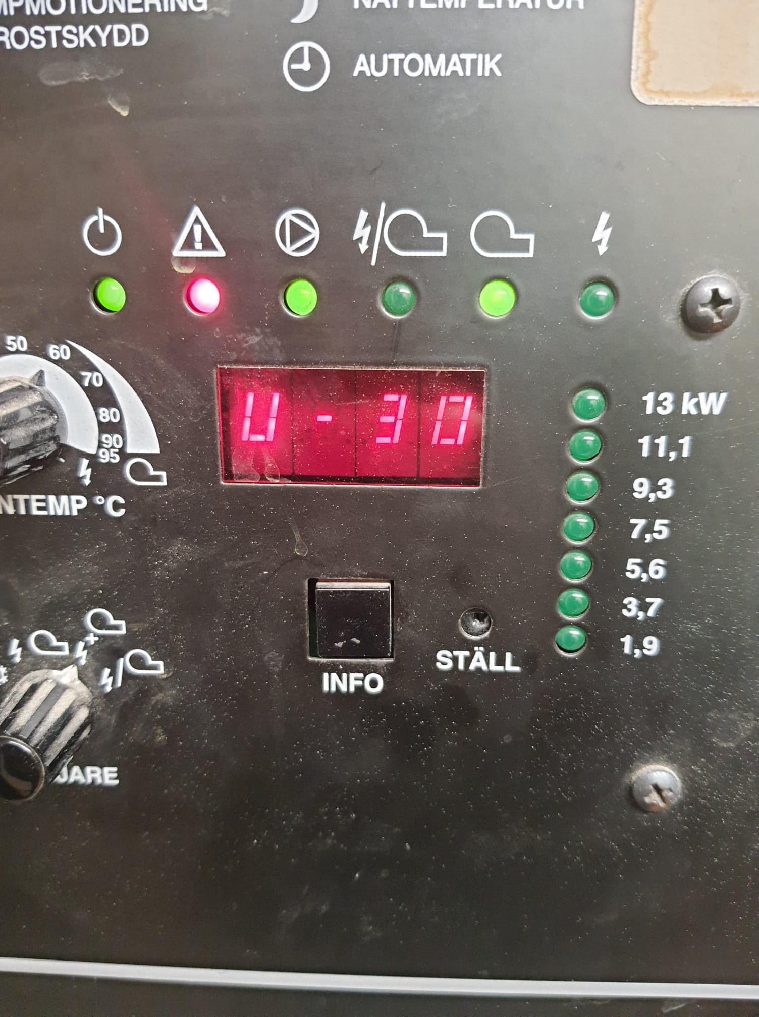

Jag har lite bekymmer med värmebaronen panna, tycker inte att den regerar på kurvorna.
Så jag började nörda lite konstaterade att den visar utomhus temp på -30 (bild1)
Värmepanna kontrollpanel som visar utomhustemperatur -30 grader Celsius.

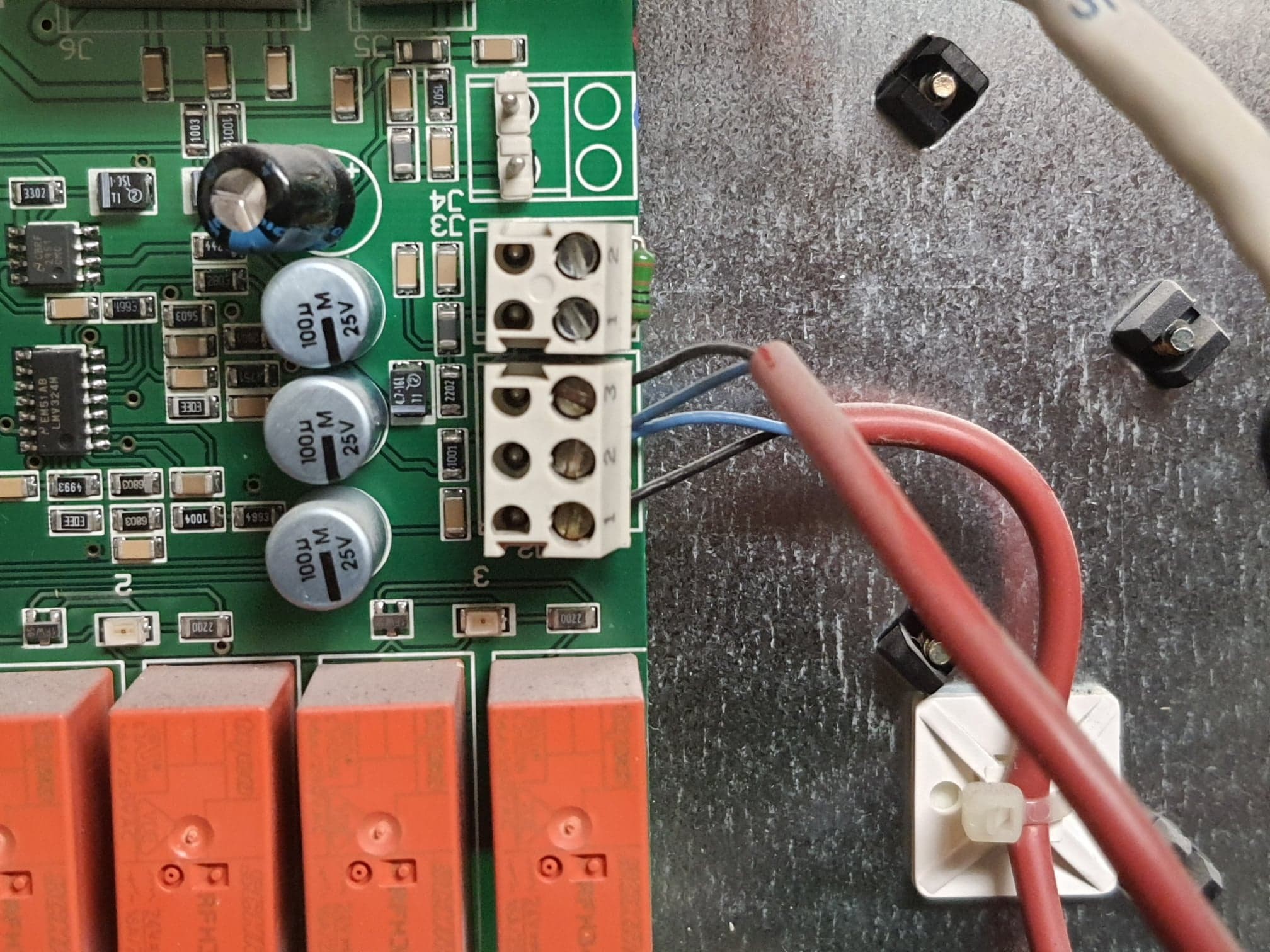

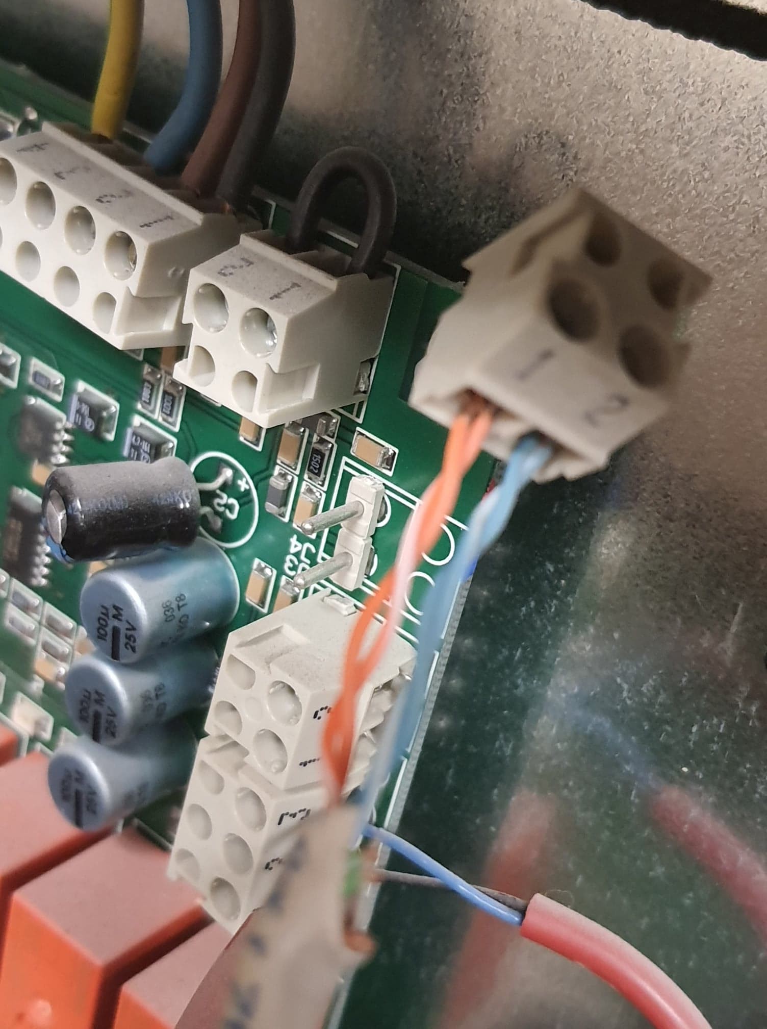

Därefter kom jag fram till att utetemperaturgivaren ska finnas på plin J4 vilken var tom
Elektronikkort med tom plint och urkopplad kabel, och avklippt utetemperaturgivare bredvid en vägg.
Men kablen fanns där men urkopplad, när jag fäöjde kablen ut visade det sig att den vart avklippt.
Avklippt utetemperaturgivar kabel vid anslutningsplint på en kretskortsdel i en värmepanna.

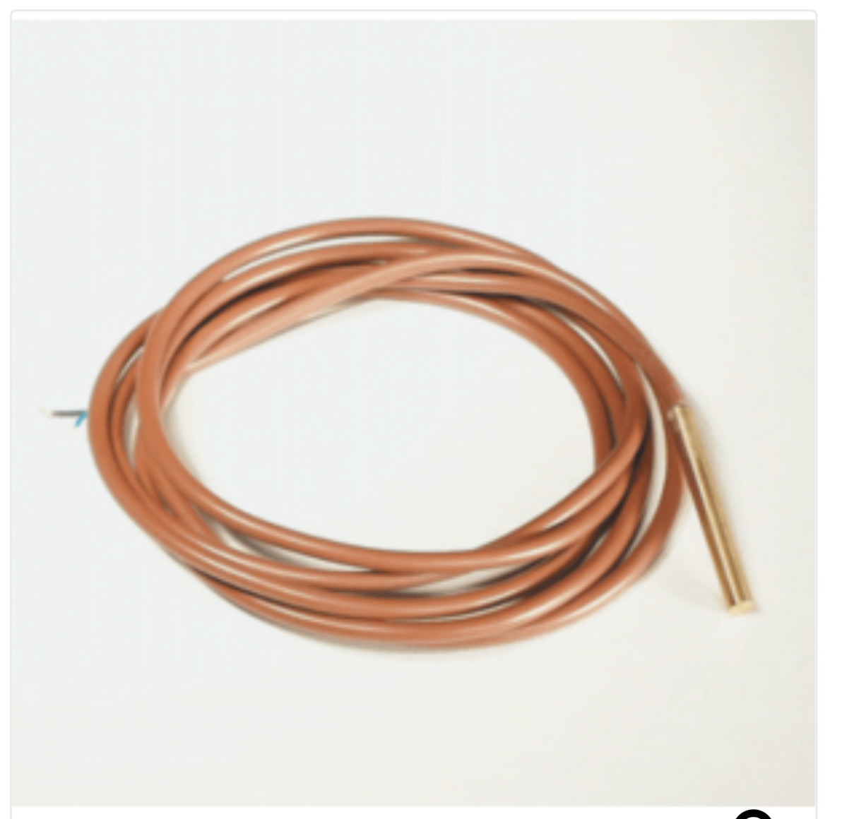

Nu behöver jag en ny givare och koppla in denna.
givaren har artikelnummer 210200
https://www.vvsobadrum.se/reservdel...aronen/varmebaronen-temperaturgivare-l1750-mm
En utetemperaturgivare för värmepanna med lösa kablar och en metallsond.
Givaren verka köpas utan "sockerbiten" på kablens ena ände.
Rätta mig nu om jag har fel, men det är bara att skuva på och koppla in, vilken kabel som går vart spelar ingen roll då det är en givare?

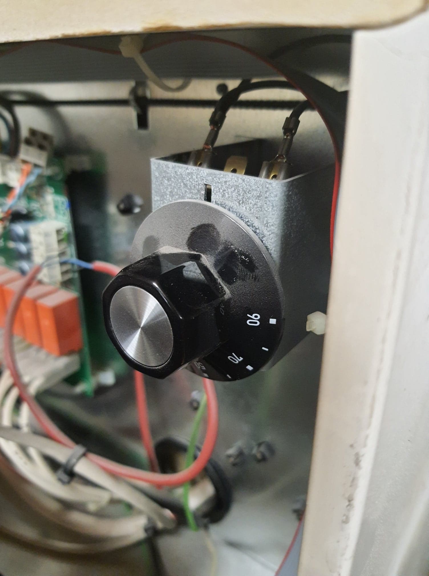

BONUSFRÅGA!
När jag öppnade upp och kollade inne i pannan noterade jag denna ratt, men jag finner inte vad den har för funktion i manualen någon som vet?
Regleringsratt inuti värmepanna markerad med grader från - till +.
Tack!
