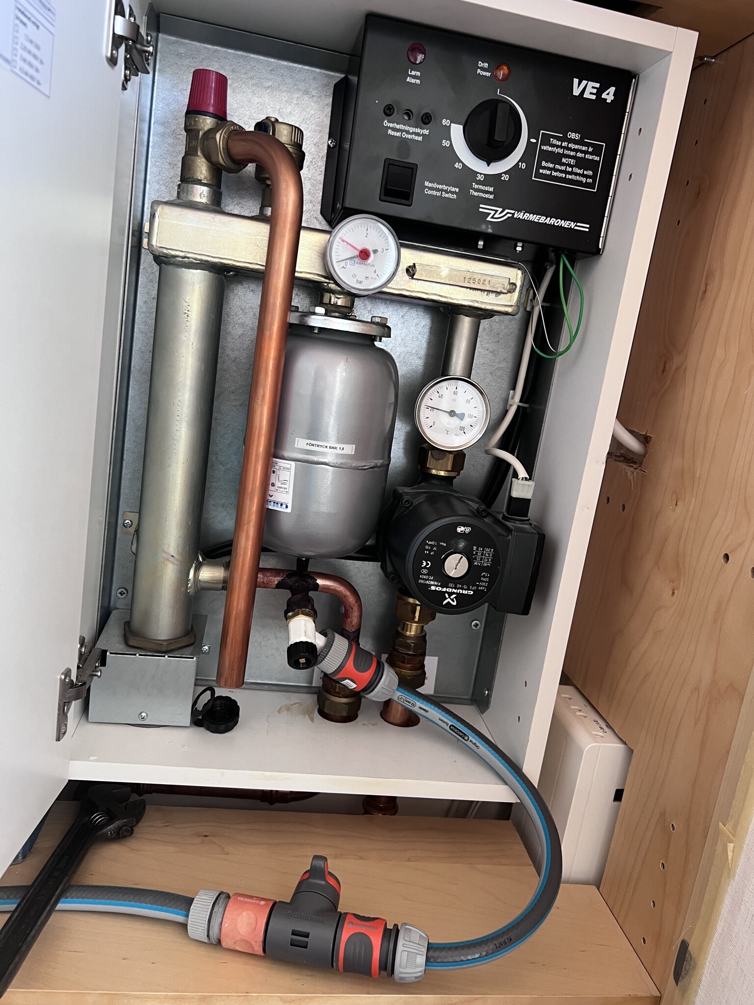

Fyllde nyss på min värmepanna och bjuder på en beskrivning om någon behöver:
  • Stäng av pumpen och låt den svalna
  • Anslut en trädgårdsslang till kranen i exv tvättstugan med en gardenakoppling för kranen (15 mm)
  • Sätt en ”kran” på slangen så du kan styra flödet vid värmepannan
  • Vrid försiktigt på avtappnings/påfyllningsvetilen med skiftnyckel så blir det lättare att komma åt den med påfyllnadsslangen
  • Ta av det svarta ”locket” så du nu kan sätta dit en koppling med invändig gänga (15 mm) och gardena snabbkoppling
  • Anslut slangen med ”kranen” till gardena snabbkoppling på pannan
  • Öppna nu avtappningsventilen försiktigt på pannan
  • Ta med en hink och trasa till pumpen för säkerhets skull
  • Se till att kranen på slangen är stängd
  • Sätt försiktigt på vattnet i tvättstugan
  • Ta loss slangen från pannan temporärt
  • Öppna slangen på kranen och håll den ner i hinken
  • När det kommer vatten så stäng kranen på slangen igen och anslut den till pumpen ånyo
  • Öppna den lilla avluftningsventilen som är svart och sitter högre upp på pannan bredvid den röda säkerhetsventilen
  • Öppna nu kranen på slangen och fyll nu systemet sakta
  • Det kan ta en stund men håll koll på manometern och stäng av kranen på slangen vid drygt 1 bar
  • Stäng nu avtappningsvetilen ordentligt på pumpen och ta bort slangen och byt till ursprungligt ”lock” på avtappningen
  • Dra åt avluftningsventilen bredvid säkerhetsventilen
  • Sätt på strömmen till pannan och kontrollera att den ”rullar och går”
Värmesystem med kopparledningar, tryckmätare och gardena slangkoppling inuti ett skåp.

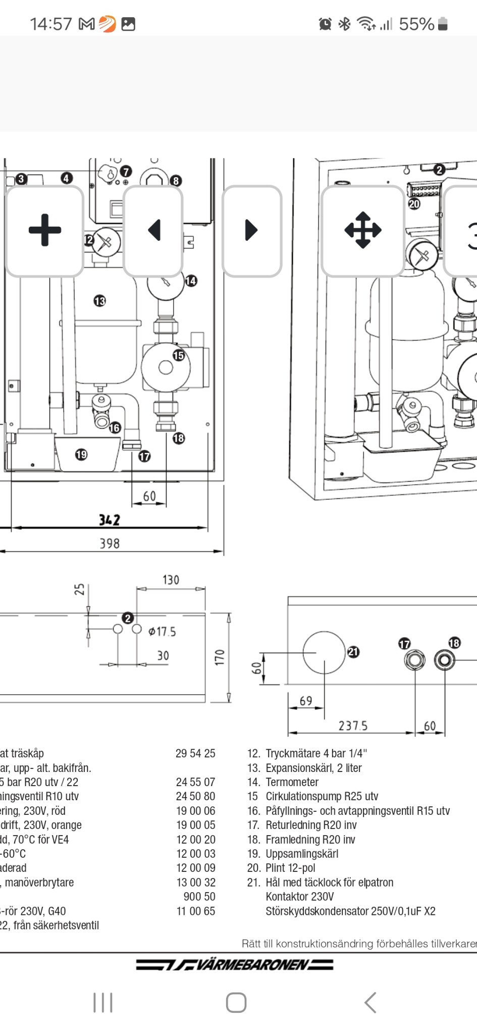

Jepp klockrent, men en kran eller annat som är kopplat till kärlets undersida, ingår inte enligt manualen. Så det blir att få dit en kran först. Röris sätter inte dit någon,om man inte säger till.
Har du inte en avtappningsventil där jag anslutit gardenasnabbkopplingen? Dock behöver du komplettera avtappningsventilen med en gardenakoppling (15 mm, hane)
S SvenOlofAndreas skrev:
Har du inte en avtappningsventil där jag anslutit gardenasnabbkopplingen? Dock behöver du komplettera avtappningsventilen med en gardenakoppling (15 mm, hane)fylla
Vet allt det där, var bara som info att dom flesta rörisar inte sätter dit något,ingår inte i paketet.Har ingen själv, men kopplat in några stycken. Med rörstump och ventil.
Utan denna så är det i princip omöjligt att fylla på systemet. Vet inte hur en röris klarar det med att fylla på. det brukar bara vara en slinga GV ut i bland 2st och finns fördelare så går det lättare förhoppningsvis.
Jo, det ingår
  • Ritning av ett värmesystem med mått och komponenter som tryckmätare, expansionskärl och cirkulationspump från Värmebaronen.
V Vector skrev:
Jo, det ingår
Ok lite fel av mig, dom sitter i någon skrubb utan vatten och då blir det trädgårdsslangen att fylla med. Normalt ingen rörkontakt med något vattenrör.
