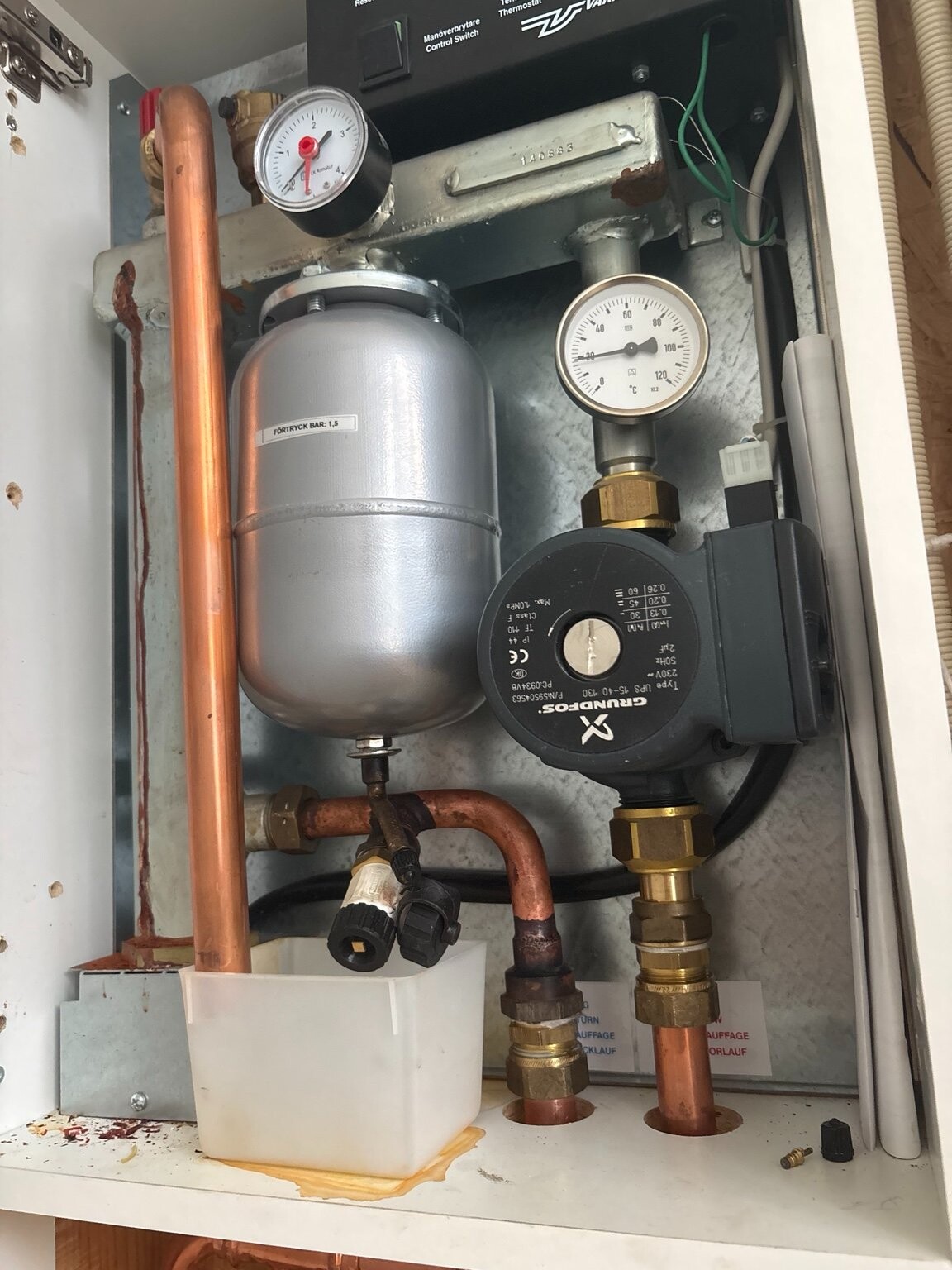

Bara läck på vänster sida, vet inte hur det ser ut på insidan. Kanske går att lappa på metallbit men ser det som kortsiktig lösning. Hela metallstycket måste bytas men verkar vara kört att hitta reservdel. Jag överväger att köpa ny panna!J jonaserik skrev:
· Västernorrland
· 12 097 inlägg
Är nog ganska enkelt att lägga i en bit och laga men den måste ju demonteras ur helt isåfall. Skär man ut en ganska stor bit så är det ju lätt att se om plåten är tunn på fler ställen. Risken är ju som sagt att hela är påverkad på samma sätt och lövtunn på flera ställen.
Är det bara en pyspunka, men det kanske är lite lövtunt omkring, annars att borra och gänga och en rostfri skruv med gummipackning.A Abbendix skrev:
Lite synd med kantig del där. Kan kanske gå att spänna 2 st slangklammer i kors över en träbit med gummimatta mot skadan. Lite akutvård är aldrig fel och kan hålla länge.
