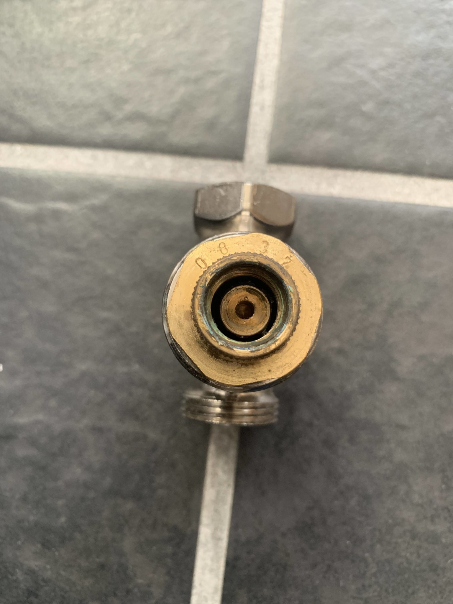

Mittenbilden verkar visa en ventil på returledningen (suddigt), om det är så går det inte att strypas lite med den?
Andreas Bergquist
nej. Alla ventiler sitter på tillvattenledningarna. Bilden luras då den är tagen uppifrån.
Packboxen sitter i mitten. Skruvar man bort den kan det finnas urtag för en förinställningsnyckel längre in/ner. Kommer det bara lite värmevatten som man kan torka upp går det bra, sprutar det värmevärmevatten är det inte bra att ta bort packboxen med vatten i systemet särskilt med tryck i systemet.

Fattar inte vad jag kan justera här..

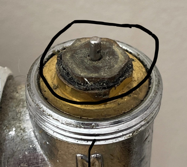

Även packboxen måste tas bort,
Packboxen är den översta delen som stiftet sitter i,
Packbox markerad med svart cirkel runt stiftet på en maskindel.

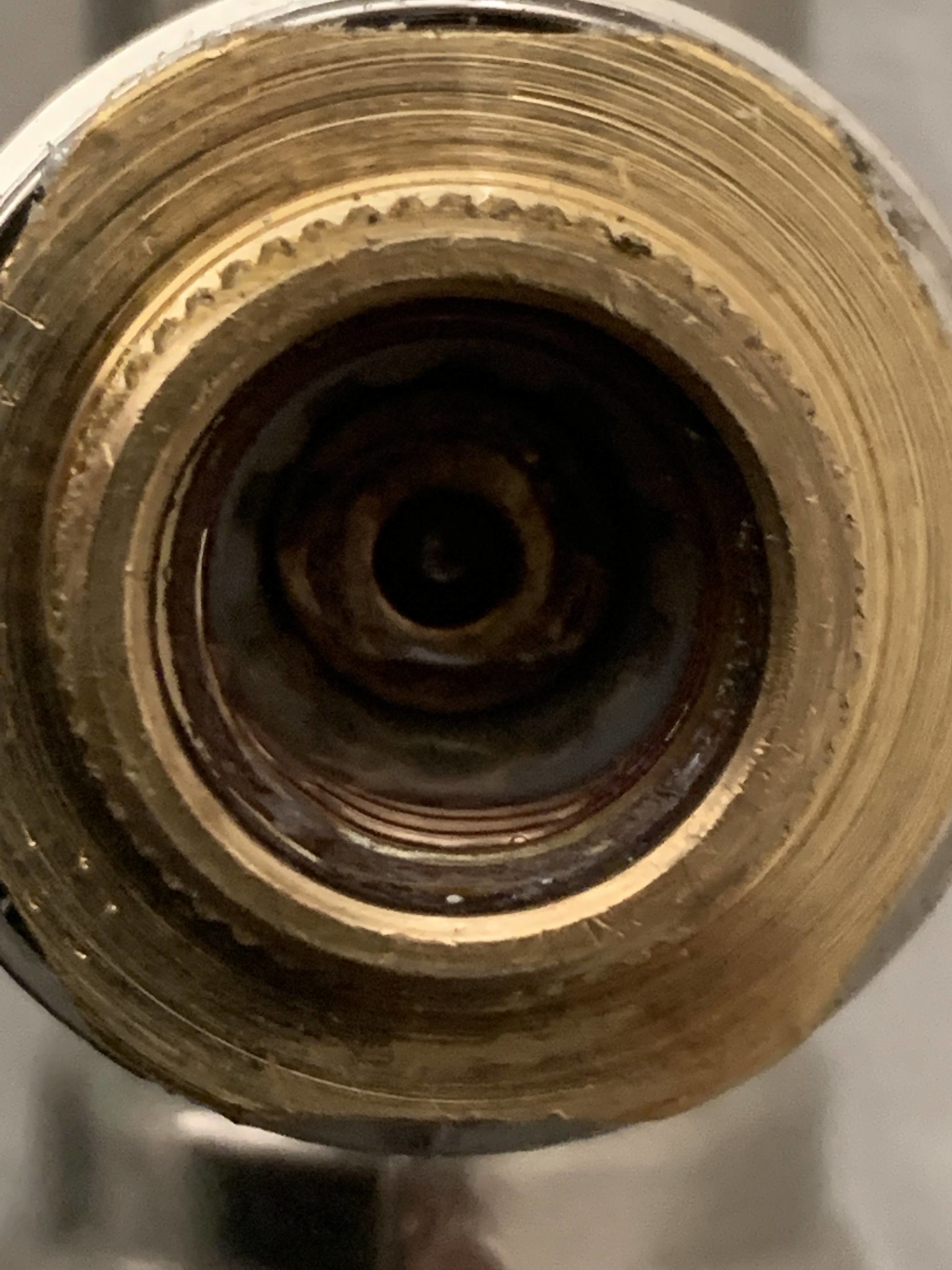

Den här?
Närbild på en potentiell del i ett byggprojekt markerad med en gul cirkel, suddig bakgrund.
ok. Då vågar jag inget göra. Ringer en röris som får ordna.

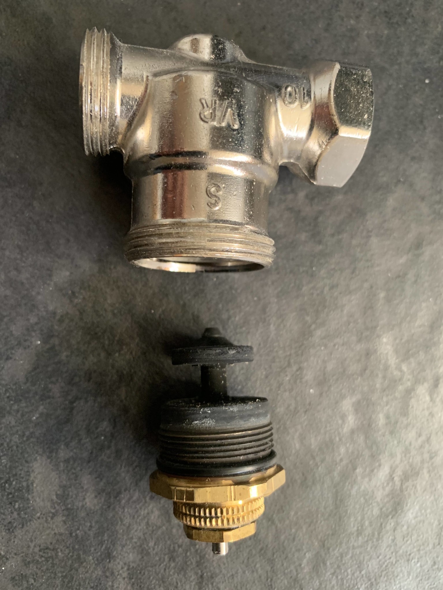

Inuti en MMA VR ventil med synlig packbox och stift, placerad på ett grått klinkergolv.
Såhär ser en MMA VR ut inuti (skrev fel tidigare när jag skrev FV, typen heter VR).
Om man trycker in den delen som stiftet trycker på så kommer det vatten, detta gäller även de med förinställning.

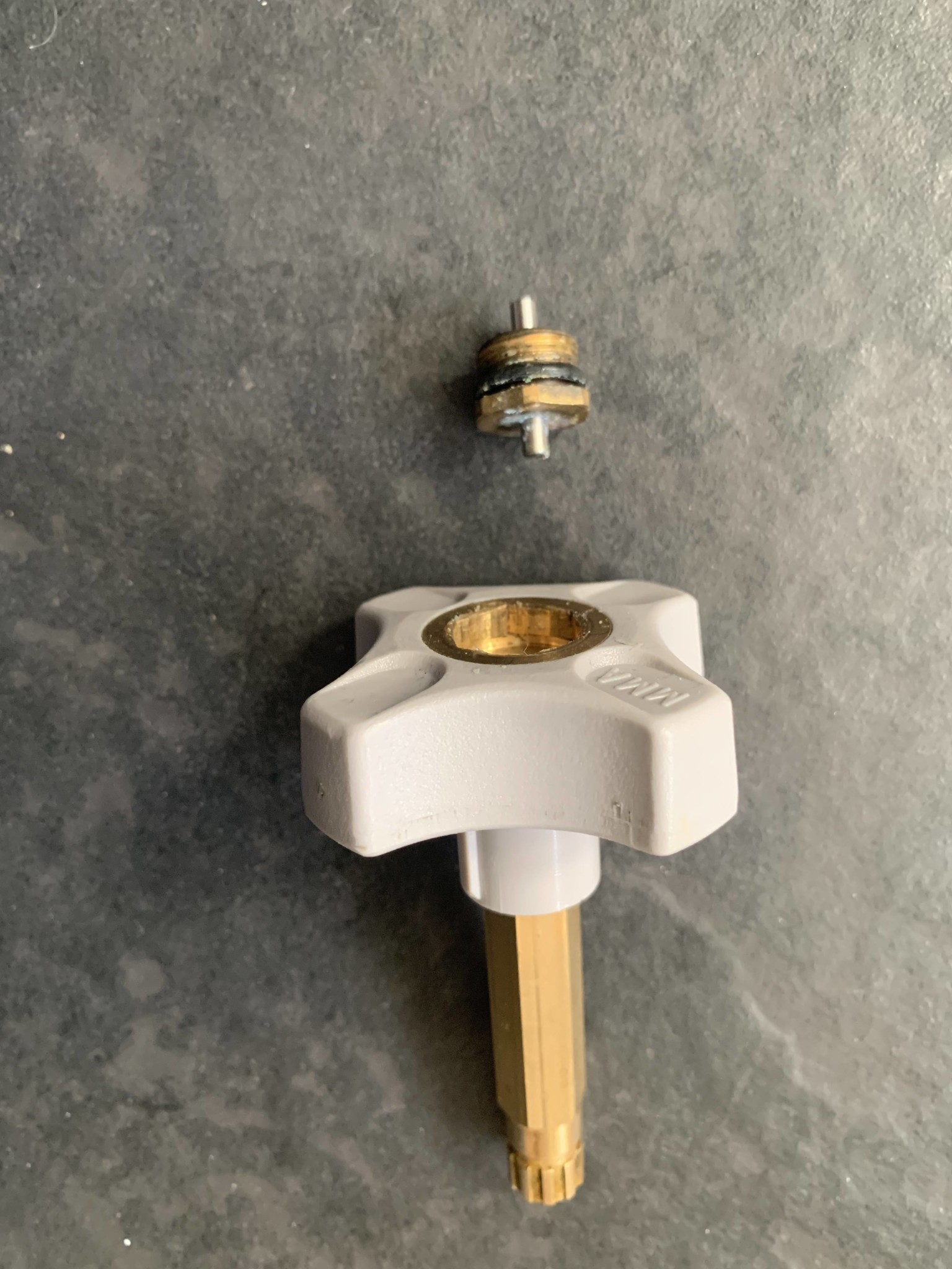

Inre delar av en MMA VR-ventil och dess förinställningsverktyg på en mörk yta.
Packboxen och förinställningsnyckel.
Närbild av en MMA VR:s insida som visar packboxen och tandningen för förinställningsnyckeln.
Såhär ser MMA FVR ut inuti. Man ser tandningen som passar ihop med tandningen på förinställningsnyckeln.
Denna sitter i ett driftsatt system.
Intern del av MMA VR-ventil med synlig packbox och tandad förinställningsdel.
Såhär ser ventlkäglan på en MMA VR ut.
