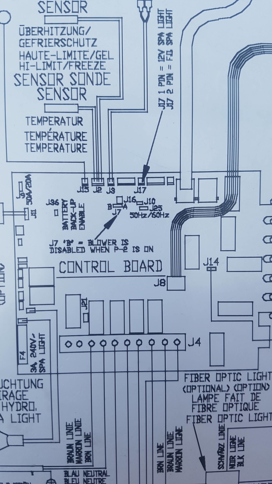

Balboa HPL 203 heter kortet
På vissa bad finns luftpump men inte på mitt så den funktionen måste gå att bygla bort, det kan man göra med tex ozon
Hittar ingen manual till kortet men det borde även stå men har inte kollat det än
Detaljerad bild av en elektrisk kretsschematisk plan med text och markering om blower.
Här verkar det vara en till blower, ska hitta den och se om den sitter rätt.
J7 hittade jag så klart inte
J16 och J10 fanns
Får vänta på det nya kortet, funkar det inte då så får man väl bygga en egen styrning :rolleyes::)
