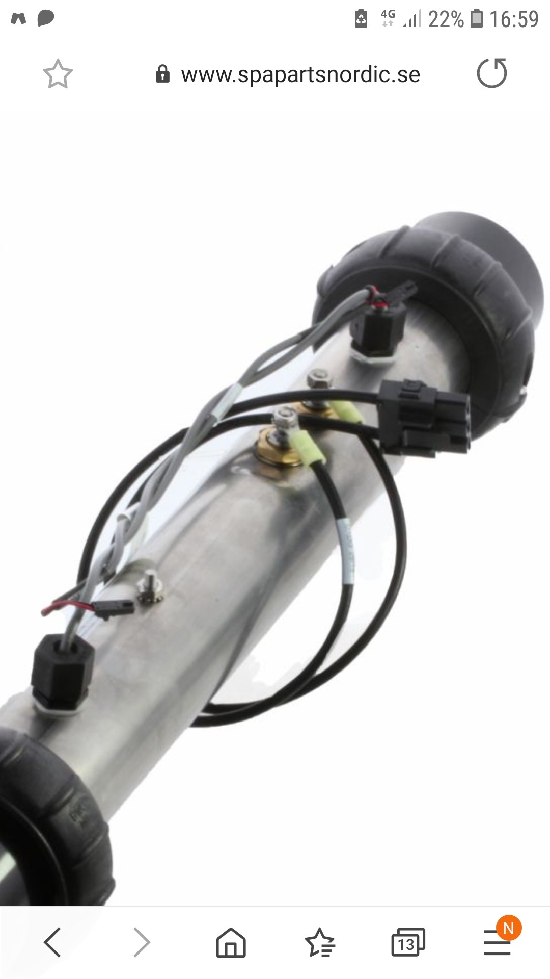

Har en värmare till spabadet som jag funderar på om funkar...
Den har 2 anslutningar
Mäter på bruna kabeln in till badet och till anslutningarna på värmaren och då har jag 230v på båda, stämmer det? Inga andra anslutningar finns på värmaren

Det ser ut som att den vill ha 230 V. Så mäter du 230 V på dessa bultar men inte får någon värme så ligger felet efter, och om efter är själva värmeelementet så är det tydligen avbrott i det.
Den har förmodligen en tryckbrytare som måste ge signal att vattnet strömmar genom värmaren innan effekten kopplas till.
Så ser värmaren ut
I ändarna är det väl troligtvis sensorer för temp eller tryckvakt
Tänkte om jag kunde koppla förbi styrningen, genom att köra ström direkt på värmaren och reglera med en strömbrytare.
Men jag fattar ju inte hur den funkar iom att jag har 230 på båda anslutningarna om jag mäter mot ink fas.
Är det nollan som ska kopplas dit då eller är det både fas och noll, en på varje?

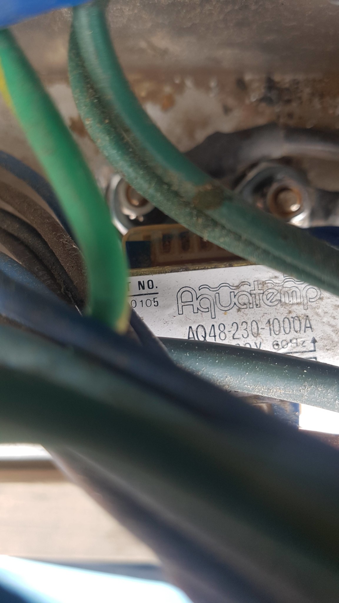

Inte jag heller då det är en ganska meningslös mätning som inte säger något.nino skrev:
Den enda mätning du ska göra är mellan de två bultarna på värmaren. Där ska du sannolikt ha 230 V, osannolikt 400 V. Har du spänning där då är värmaren troligen kass, avbrott internt. Jag tror inte det finns någon inbyggd termostat eller annan brytare.

Var ut igen nu och kollade
0v mellan bultarna
Mellan nolla och en bult 0v
Mellan nolla och den andra bulten 218v
Då borde väl värmaren funka kan man tycka?

Jag vidhåller att den intressanta mätningen är mellan de två bultarna, och att din mätning mellan nolla och bult är värdelöst vetande. Så du får nog bestämma dig för vem du ska lita på för att det inte ska bli rörigt.
Ingen spänning mellan bultarna innebär att styrkortet inte släpper fram någon spänning så det är ingen mening att vänta på att badet ska bli varmt. Om värmaren i sig är trasig vet vi inte. Men du kan ohmmäta mellan bultarna (med stickproppen på bild utdragen) där du bör få ett värde i häraden 20-50 ohm.
Så, du får troligen fokusera på varför styrkortet inte släpper på. Det kan ju vara fel på någon av de sensorer man ser på värmaren i bild, vilket kanske innebär att den är trasig i alla fall. Svårt att veta.
